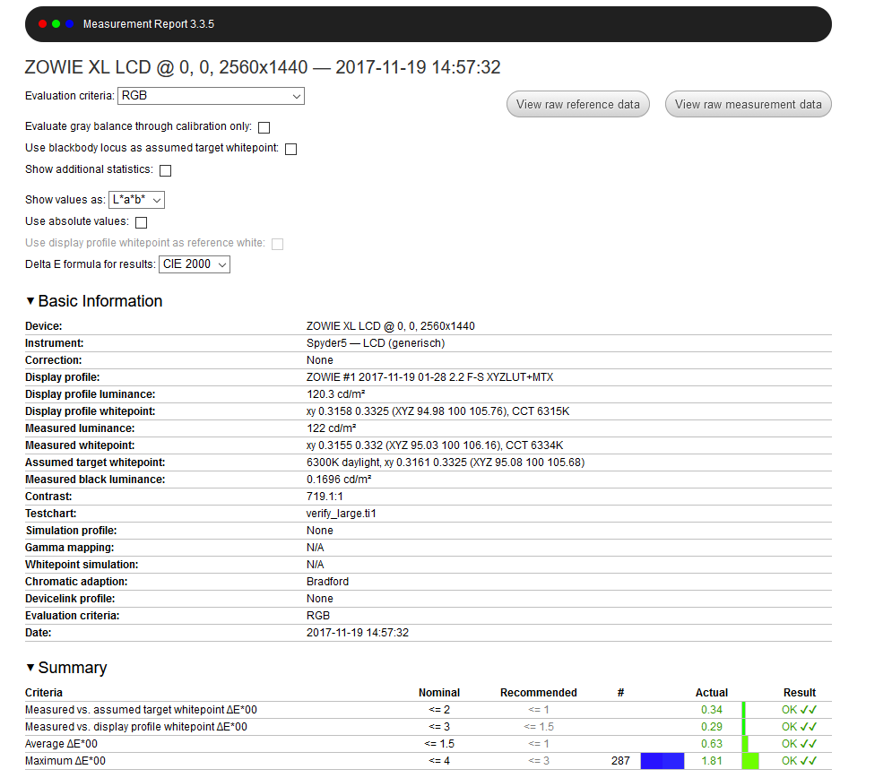

Mein BenQ XL 2730Z
Kontrast ist eher mehr, aber besonders gut ist der bei IPS auch nicht.
