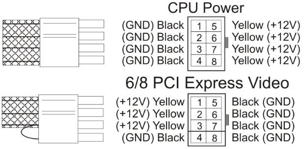

Ich bin auf der Suche nach einem NT für mein geplantes System, es soll ein Ryzen 5 1600 auf dem ASUS Prime X370-Pro werden. Bei der Grafikkarte warte ich aktuell noch auf die Custom Designs der RX Vega, vermutlich wird es im Laufe des Jahres die RX Vega 56 (unwahrscheinlicher eine 64er).
Entsprechend der NT-Rangliste plane ich 500W. Jetzt ist es so, dass bei den RX Vega Custom Designs unter Umständen drei 8-Pin Anschlüsse benötigt werden (z.B. bei Sapphire), plus einem für das Mainboard benötige ich also vier am Netzteil. Da ich nicht sicher bin wie meine Graka aussehen wird, will ich hier auf Nummer sicher gehen. Gibt es da eine "Go-To"-Empfehlung? Danke.
@ phm:
die anschlüsse für die graka sind nicht die gleichen wie die für die CPU, auch wenn beide maximal 8 pins haben. für ne Vega würde ich schon was mit ~600W nehmen, da haben die meisten NTs auch 4 6/8pin-PCIe-stecker. be quiet! Straight Power 10 600W, BitFenix Whisper M 650W, Corsair RM650x, EVGA SuperNOVA G3 550W/650W, um mal ein paar zu nennen (die hier andauernd empfohlen werden, wenn auch meistens ne nummer kleiner).
Dass die Anschlüsse andere sind, war mir garnicht bewusst. Ich schau mir die von dir genannten Kandidaten mal an, vielen Dank!
