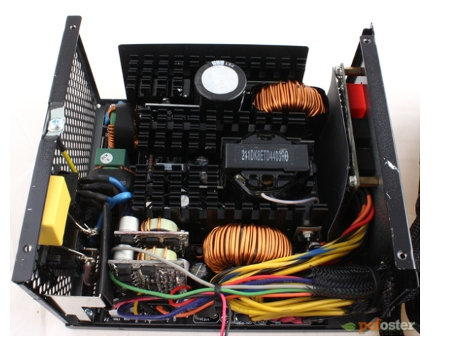

xJAMESx schrieb:
Wie ist das Netzteil?
http://pcfoster.pl/artykul/lc1000-v23-legion-x2-1000-w-�-test-zasilacza/884-1.html
Noch fragen? Wie kommst du überhaupt dazu? Zu dem Preis gibt es einen ganzen Haufen besserer und aktueller Netzteile.

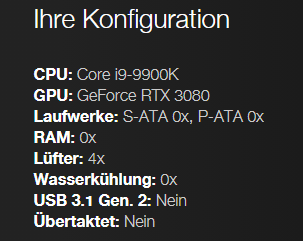

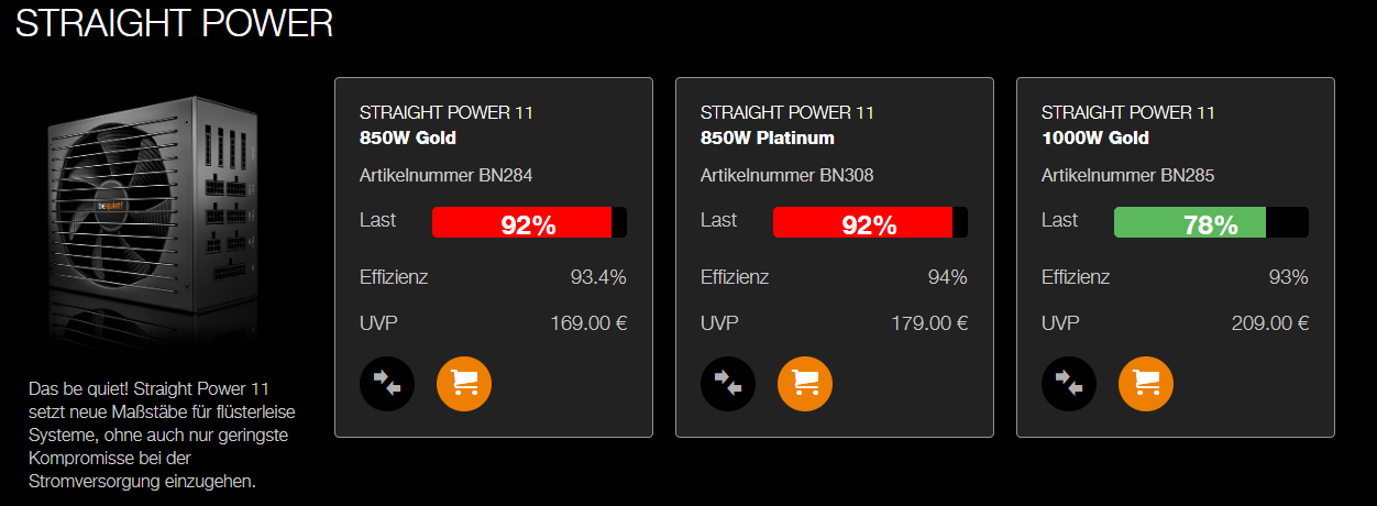

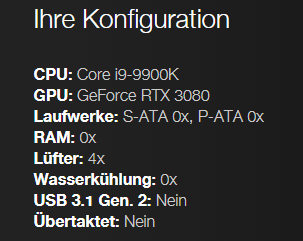

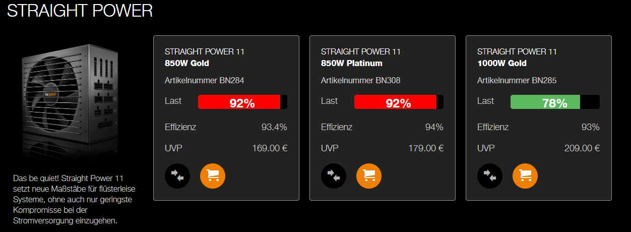

Das Problem ist halt, dass es nicht mit einer Wattangabe getan ist. Es gibt auch anscheinend 1000W Seasonic Netzteile die RTX3080 Karten nicht mochten, aber auch Leute die wunderbar mit 650W auskommen. Bequeit selbst sagt dazu auch unterschiedliches, aber die wollen auch Netzteile verkaufen.

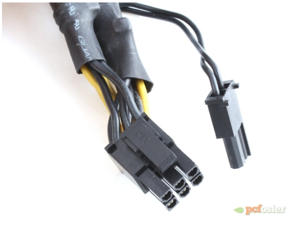

Mir gefällt bei dem SP11 schlichtweg die Absicherung nicht, wenn das Netzteil problemlos läuft, habe ich nichts gesagt. Eine Sicherung bei 30A, wie es bei dem DPP oder dem Enermax Netzteil verbaut wurde, wäre schlichtweg passender.
