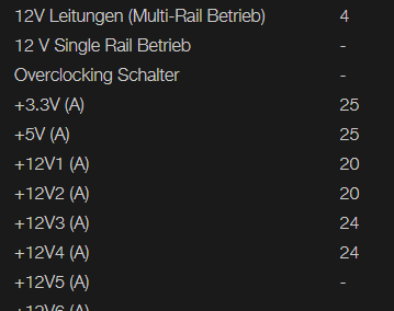

Das habe ich nicht gesagt! Schauen wir uns mal das Bequiet Netzteil an.
Wenn dir 2x24A ausreichen, dann ist das mit Sicherheit ein gutes Netzteil, aber was machst du bei einer GPU mit 3x8Pol Stecker? 24Ax12V=288W, für zwei PCIe 8-Pol Stecker mit jeweils 150W reicht eine Rail nicht aus und das obwohl das Netzteil an sich ausreichen sollte.
Ein Enermax Revolution DF 750W wäre hier ebenfalls ausreichend.
Die Multirail Aufteilung bei dem Bequiet Netzteil ist in meinen Augen schlecht gelöst.

Wenn dir 2x24A ausreichen, dann ist das mit Sicherheit ein gutes Netzteil, aber was machst du bei einer GPU mit 3x8Pol Stecker? 24Ax12V=288W, für zwei PCIe 8-Pol Stecker mit jeweils 150W reicht das nicht aus und das obwohl das Netzteil an sich ausreichen sollte.
Gönndalf schrieb:
Sprich für ne MSI Gaming Trio X mit 3x 8 Pin müsste das Corsair herhalten.
nö, geht auch mit dem SP11. die karte zieht nicht durch jeden 8pin 150W und die OCP macht auch nicht bei 24,01A auf 12V3/4 dicht.

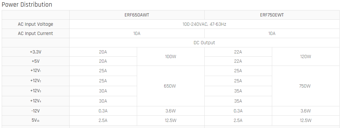

schau dir auch mal das Revolution D.F. an, ebenfalls sehr gut und in der 750W-version gut 20€ günstiger als das RMx und SP11. und hat auf den einzelnen 12V-rails (deutlich) mehr power als das SP11.

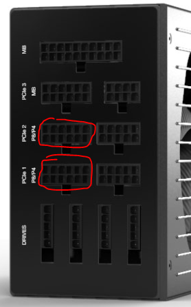

Schaue dir die Grafik von Bequiet genauer an!
Du kannst zwei Kabel bei PCIe 1 und zwei Kabel bei PCIe 2 anschließen, woher willst du bei einer Karte mit 3xPCIe 8-Pol wissen über welche Kabel sich die Karte die vollen 150W zieht?
Eine 3080 macht auch nicht bei 300W Schluss, erst recht nicht in einer OC Variante. Die MSI Gaming Trio genehmigt sich in der Standardeinstellung 350W und es wird auch Karten geben sie noch höher geprügelt werden können. Das Netzteil ist für solche Karten nicht zu gebrauchen, die Aufteilung/Absicherung der PCIe Schienen ist hier "unglücklich" gewählt und bei auftretenden Lastspitzen kann es zu Abschaltung führen.
