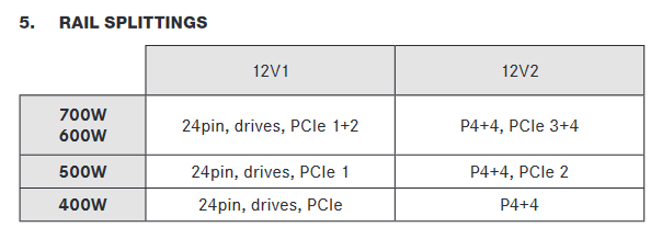

Mal testweise die Kabel anders angeschlossen? Nicht das die Karte aus der ersten beiden Anschlüssen mehr Leistung zieht als aus dem dritten oder ist das die Variante mit zwei PCIe Anschlüssen? Wie ist die angeschlossen?
EDIT: Eigentlich ist das PP10 sogar großzügiger abgesichert als das PP11, nutzt du beide PCIe Kabel?
Ich sehe gerade ich habe hier glaube ich Quatsch erzählt. Hat das Netzteil nur 30A für beide PCIe Anschlüsse, das wäre wirklich wenig.

die aufteilung der 12V-rails ist beim PP10/11 für so hungrige grakas auch eher bescheiden. wie ist die graka angeschlossen?
das PP11 700W hat auch 36A auf 12V1 und 30A auf 12V2.

man müsste halt wissen wie die karte hier am NT hängt. und ob diese 3080 wirklich 420W zieht. wenn ja kann man mit lastspitzen im bereich 500W aufwärts rechnen.
an 12V1 hängen hier neben PCIe noch MB und laufwerke, an 12V2 noch die CPU. ist echt kein NT das ich für solche hardware kaufen würde.
Du hast recht, hab es mit Straight Power verwechselt. Mit 36A für CPU und Board und 30A für PCIe (vermute ich mal) ist es in der Tat ziemlich ungeeignet für stromfressende Grafikkarten.

Also PCI1 hängt an beiden 8-pins
PCI2 an einem (dem mittleren)
Die Karte zieht laut gpu z zwischen 400 und 420w board power.
