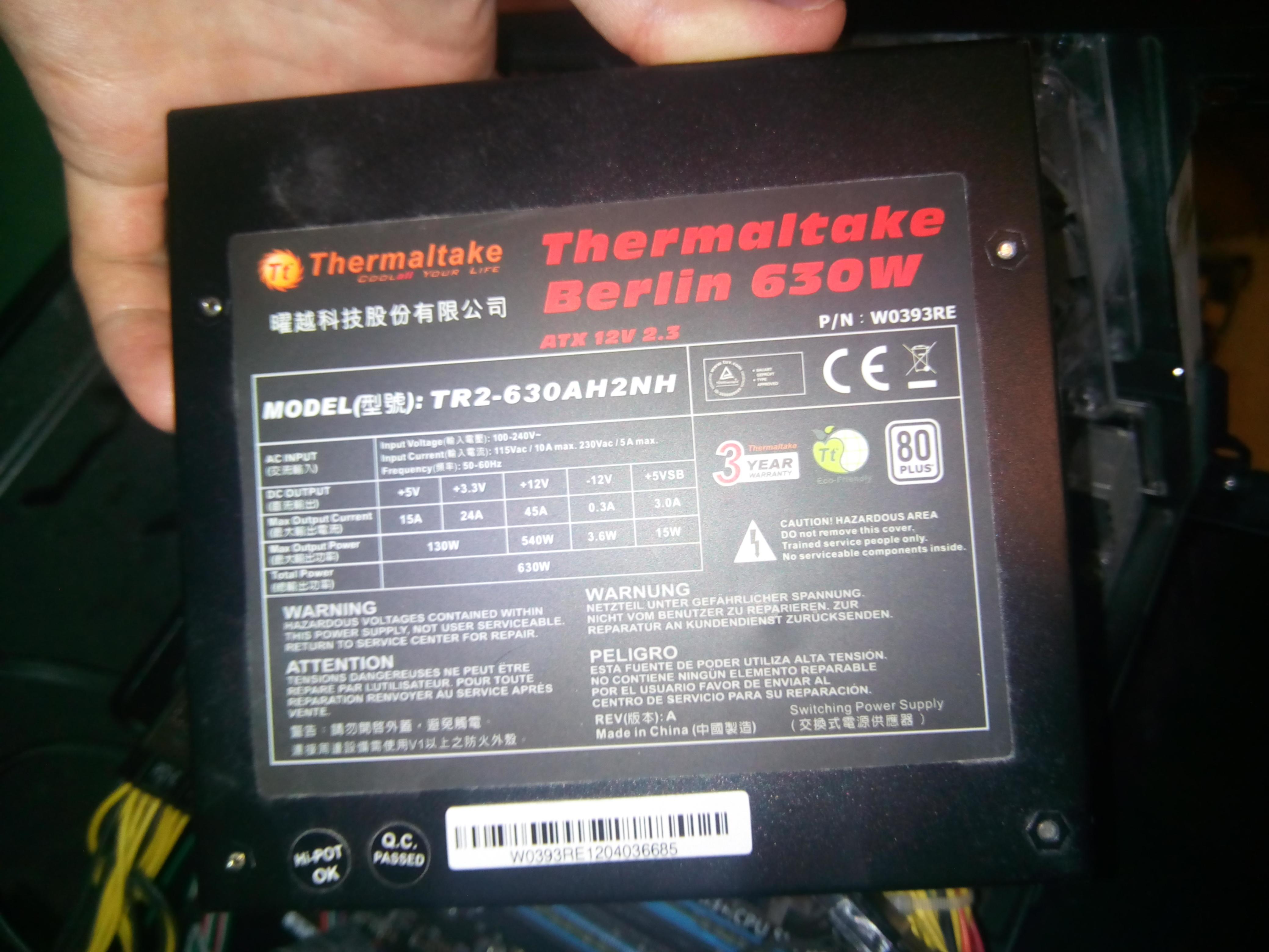

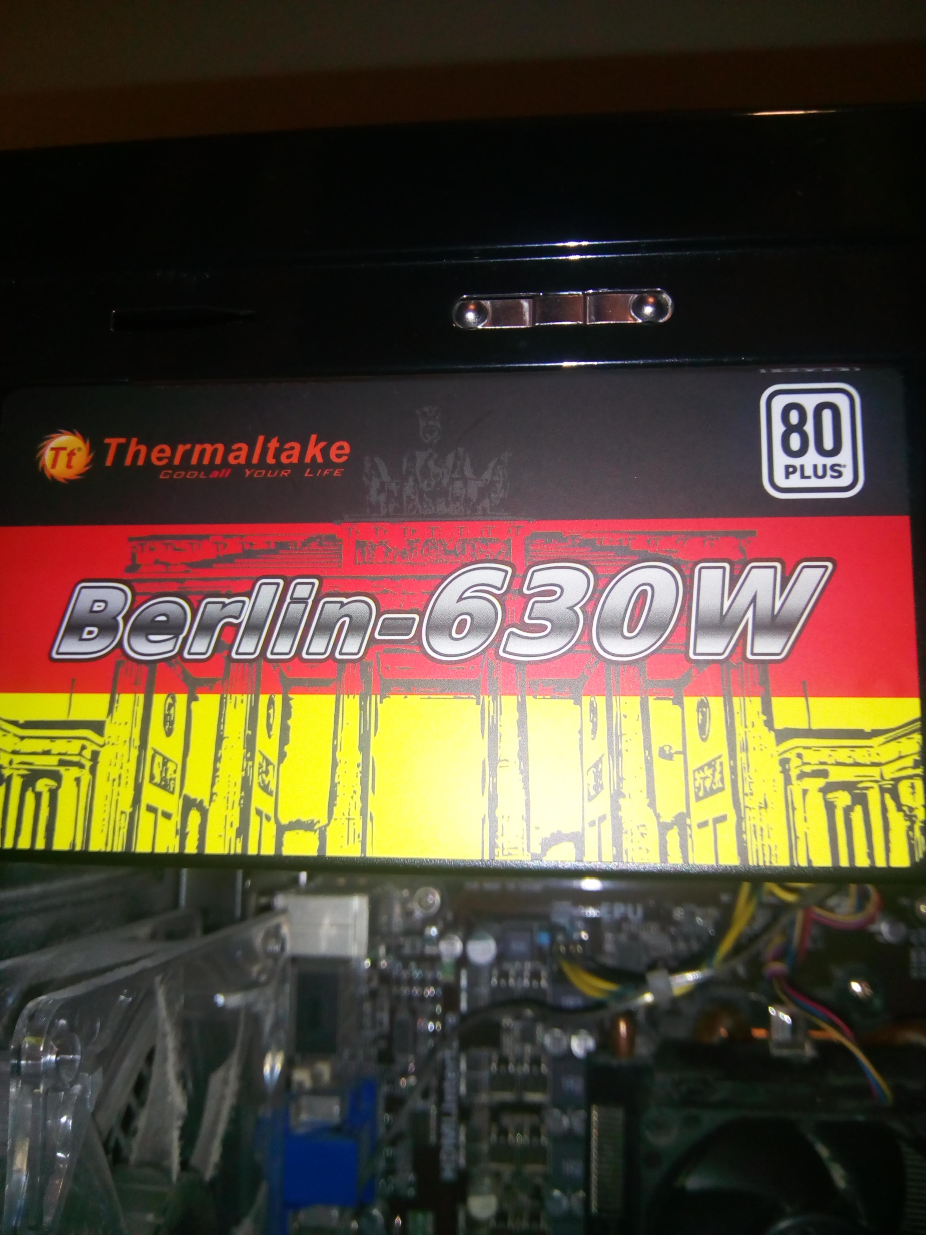

mein Netzteil hat gestern den Geist aufgegeben. Nachdem ich den PC seit langem wieder einschalten wollte gab es einen lauten knall und es hat ein verbrennten Geruch von Netzeil gegeben (wahrscheinlich war es ein Kondensator). Naja wie dem auch sei ich habe mich informiert und rumgefragt und weiß nicht welches Netzteil optimal zu meinem PC passt und daher wollte ich hier die Erfahrenen Personen fragen welches Netzteil ich mir zulegen sollte. Ich habe diesen Pc seit 2012 und damals als ich ihn zusammenstellen lassen habe hatte die mir ein falschen Netzteil eingebaut :mad: welches auch nach paar Wochen den Kaputt ging. Und das neueingebaute ist jetzt auch tot :( Im Anhang habe ich Fotos vom aktuellen Netzteil welches defekt ist.
Mein System hat folgende Komponenten.
AMD FX-8120 (Core8x 3.10GHz)
NVIDIA GeForce GTX560 2048MB DX 11.0
8GB RAM DDR3
1TB HDD SATA3
ASUS M5A78L-M/USB3
USB
ASUS DVD-Laufwerk
es sind noch 2 ca. 15x10 cm große Lüfter vorne und hinten eingebaut diese sind Stufenlos einstellbar (rpm)
Ich hoffe diese Informationen können euch weiterhelfen.
Vielen Dank :)
Gruß bone
