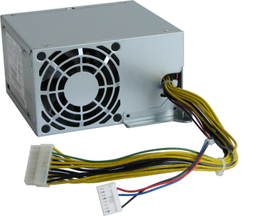

Ein anderes Netzteil wird schwierig. Der Anschluss ist proprietär, außerdem hat das Originalnetzteil noch eine zusätzliche 11V-Schiene (für den Standby?). Damit kann kein Standard-Netzteil dienen. Man könnte sich überlegen, ob man einen 6-Pin-PCIe-Stromstecker per Adapter realisiert, sofern genug SATA-Stromstecker vorhanden sind.
Letztlich müssten man aber das Board müsste zusammen mit dem Netzteil tauschen, wenn ein Standardnetzteil rein soll.
Vielleicht beschränkt er sich erst einmal auf eine 1050 ti, ohne Stromstecker?
@ Dongi999:
nein, für eine 1060 benötigt man grundsätzlich kein 400W-NT, die kiste wird mit so ner karte vllt 200W fressen.
ansonsten was rumpel01 schrieb. um "neuere spiele" ruckelfrei ans laufen zu kriegen reicht auch ne 1050ti.

meine Sohn hat einen Fujitsu Celsius W55 CI5-6500.
Hallo, ist diese Modellbezeichnung korrekt, oder handelt es sich möglicherweise um einen Fujitsu Celsius W550?
Wie sind die erste vier Zeichen der S/N? Fängt diese z.B. mit "YM5U" an?
Falls es sich um dieses Modell handelt, es gibt von Fujitsu auch ein 500W-Netzteil.

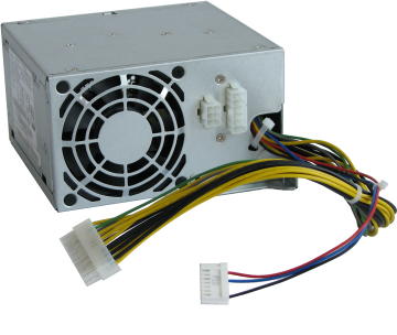

Die hat einen? Dann steht eigentlich einer 1060 nichts im Weg - theoretisch reichen 300W auf der 12V locker aus für den Rechner ;)
Hatte vorher auf die schnelle kein Datenblatt zu dem NT gefunden, aber wenn du nachgeschaut hast und der 6 Pin vorhanden ist, ist das gar kein Thema.
Dongi999 schrieb:
Ja, war ein Schreibfehler von mir. Ist ein W550.
In welchem PCIe_x16-Slot steckt den die Graka? Der obere Slot (neben der CPU) ist nur mit 4 Lanes angebunden. Die Graka muß daher zwingend in dem zweiten PCIe_x16-Slot (neben dem PCIe_x1-Slot) stecken.
Um welche Spiele handelt es sich eigentlich und in welcher Auflösung sollen diese laufen?
Sowas hat dieses proprietäre 300W Netzteil nicht. Es gibt nur einen 16-poligen Anschlußstecker fürs Sysboard. Die Stromversorgung der Laufwerke erfolgt von einem extra Stecker auf dem Sysboard aus. Da hat der User dann wohl ein Adapterkabel zur Versorgung der Graka angeschlossen. Erst das 500W Netzteil hat einen zusätzlichen Stecker für ein optionales Stromkabel für eine Graka.
