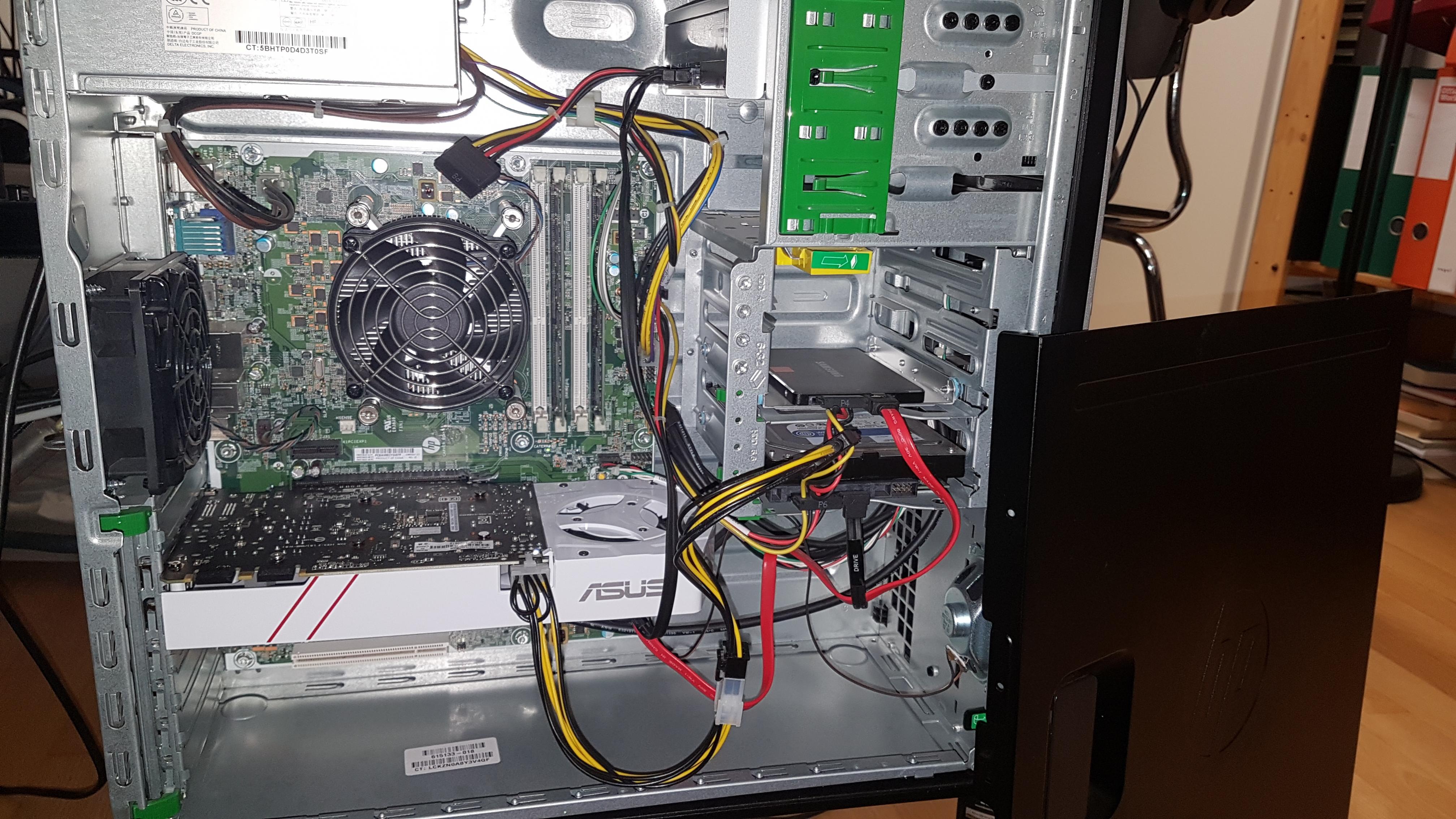

Hallo
Mein PC schaltet bei grafikintensiven Spielen (Assetto Corsa) plötzlich ab.
Ich denke es könnte sein, dass das Netzteil zu wenig Leistung hat,
Es handelt sich um folgendes Netzteil:
https://www.ebay.de/itm/HP-DPS-320N...-611483-001-/322950666524?hash=item4b315c191c
PC Konfiguration:
Intel Core i7-3770, 3.40Ghz
Windows 10 64bit
16Gb Ram
Asus Geforce GTX 970 4GB
Wenn es am Netzteil liegt, welches Netztei wäre dafür geeignet?
Herzlichen Dank....
Hast Du die GTX 970 über Adapter angeschlossen? Da wundert mich nichts ...
Das ist überdies ein propietäres Netzteil und nicht einfach durch ein Standardnetzteil zu ersetzen. Wie heißt der Rechner?
Ist mit Adapter angeschlossen...
Warum ist das ein Problem?
Geht es denn auch anders?
PC Bezeichnung muss ich nachschauen...
Weil die dünnen Klingeldrahtkabel der OEM-Netzteile, die für die SATA-Geräte vorgesehen sind, ungeeignet sind für Grafikkarten, die über einen PCIe-Stromstecker zwischen 75W (6-Pin) und 150W (8-Pin) ziehen. Dass das Netzteil hier abschaltet, ist wenig verwunderlich, aber auch richtig. Es gab hier schon Leute, denen bei solchen Konstellationen Kabel und Stromstecker an der Grafikkarte verkokelt sind.
Ja. Und eigentlich auch ein neues Mainboard. Wie gesagt: in Deinem Rechner (nochmal: welcher genau?) können ohne Modifikationen keine Standard-Netzteile verbaut werden. ;)

Es ist ein HP Elite 8300 CMT PC all Microtower

Hier noch ein Foto:
Holla, die Waldfee. Potentiell 150W über ein Kabel mit Molexanschluss ... Diese Dinger gehören verboten. Bei einem weniger guten Netzteil hätte das längst schmoren können.
