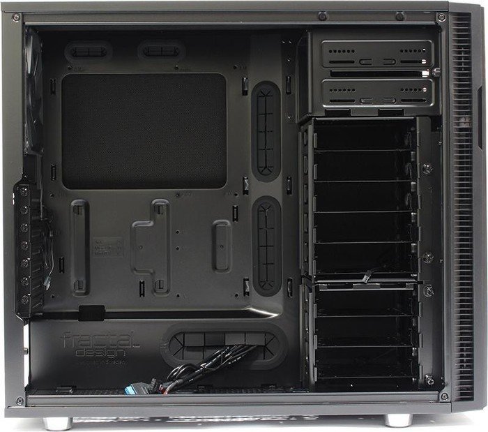

Gegen das Dark Power Pro 11 spricht nichts. Du musst es nur unterbringen können, weil es im Vergleich zu Netzteilen wie deinem deutlich länger ist (18 vs 14 cm).
Das DP Pro ist nach hinten eben recht lang. Und wie man am Gehäuse sehen kann: kein Problem.
