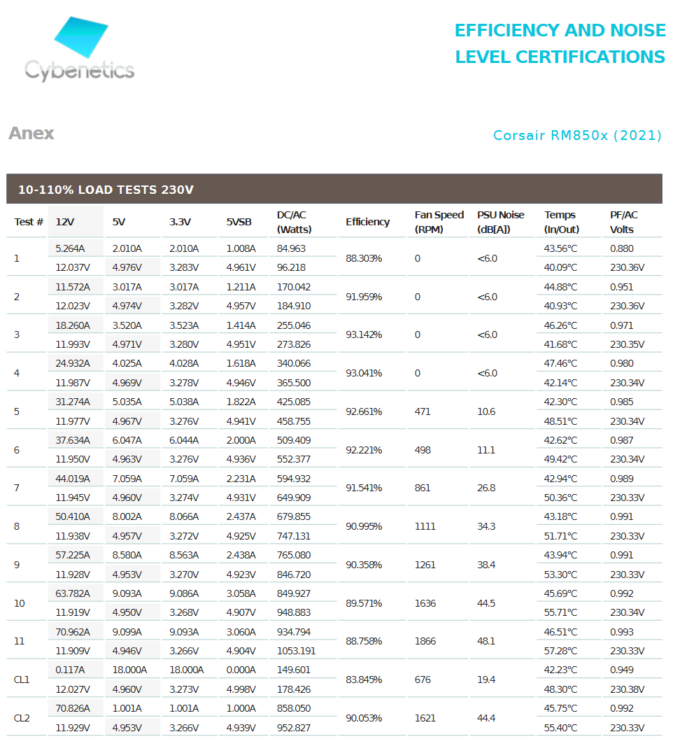

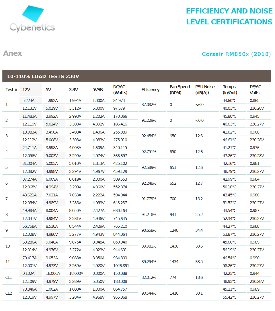

Ansonsten: https://www.computerbase.de/forum/threads/kaufberatung-fuer-netzteile.1700201/page-471#post-27130121
800W bei ca. 800UPM, inkl. guter bis sehr guter Ansteuerung ist jetzt nicht so übel ...
Ansonsten kann ich nur auf cybenetics verweisen. Eine detailliertere Aufschlüsselung über Lüfterverhalten unterschiedlichster Geräte gibt es kaum: https://www.cybenetics.com/index.php?option=database&params=2,0,28 Das sagt dann auch mehr als Durchschnittsangaben.
Beispiel:
vs.
Reaktionen: Deathangel008 und Der Kabelbinder

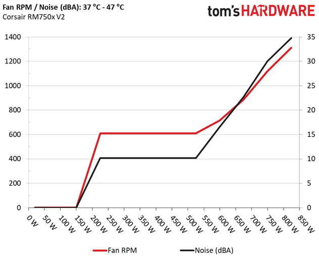

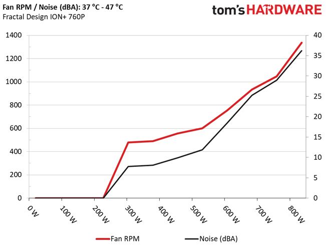

Habe mir mal die leistungsabhängigen Lüfterkurven von Corsair, Be Quiet und Fractal angesehen. Offenbar scheint da nicht mehr sonderlich viel Luft nach oben oder besser gesagt "unten" zu sein. Die Kurve meines Fractal Ion scheint nämlich schon ziemlich niedrig zu liegen.
Beispiel: Corsair RM750x (2018)
Gegen: Fractal ION+ 760P
Die Kurven von Be Quiet sind dagegen deutlich aggressiver und laufen im Bereich 600W schon mit ganzen 1000-1300 RPM. Da hilft es dann auch nicht, wenn irgendwelche Silent Wings verbaut sind.
Zur Sicherheit habe ich auch noch mal die Bedienungsanleitungen des ION+ und ION+ 2 verglichen und die Kurven sehen ziemlich ähnlich aus. Werde mir dann wohl was anderes einfallen lassen müssen. Vielleicht liegt die hohe Drehzahl bei mir auch einfach nur an der gestiegenen Gehäusetemperatur seit dem Graka-Upgrade. Werde mal ein wenig experimentieren.
