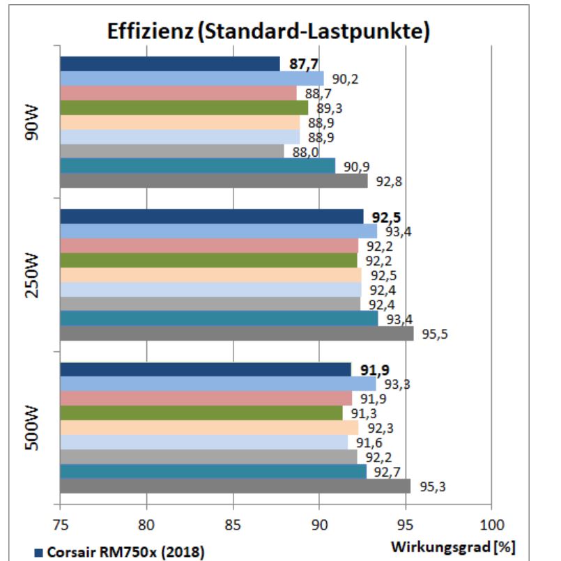

Die Effizienzwerte des RM750x (2018) sehen so aus:
Die vom RM850x (2021) folgendermaßen:
90 W: 88,7 %
250 W: 92,8 %
500 W: 92,2 %
Das tut sich jetzt beides nicht so viel. Würde man isoliert nur die Effizienz betrachten, würde ich sagen, ist es fast egal, ob 750 W oder 850 W. Aber wie gesagt, das kann auch völlig falsch sein. 850 W sind auf jeden Fall weit mehr, als ich im Moment brauche. Effizient könnte man das Netzteil aber sowohl mit 750 W als auch mit 850 W betreiben, oder?
Daher bleibt meine Frage: Was wäre sinnvoller? 🙈
