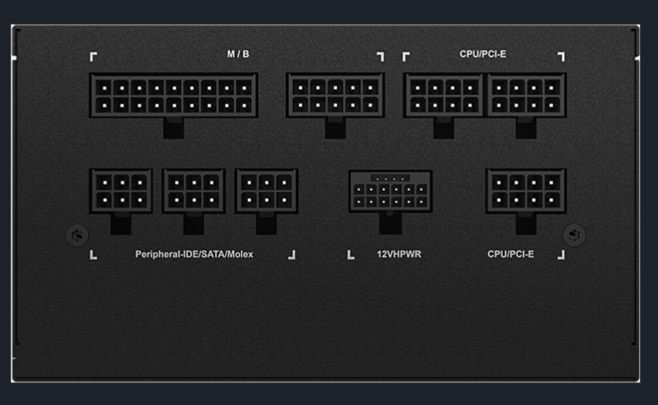

Die haben dann diesen Anschluss:
1x 16-Pin PCIe 5.0 (12+4-Pin 12VHPWR Micro-Fit 3.0)

Außerdem kann ein Netzteil zwar den 12VHPWR-Stecker aufweisen, allerdings trotzdem (?) nicht ATX 3.0-kompatibel sein...
Reaktionen: Müritzer
xexex schrieb:
ATX3.0 bedeutet aber nicht nur 12VHPWR Stecker, sondern setzt auch spezielle Eigenschaften eines Netzteils voraus.

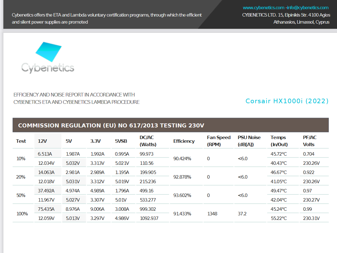

Witzig, dass unter anderem das Thor II von Seasonic gefertigt wird.
Zudem sind die Netzteile von Seasonic alles andere als "Schrott".
Edit:
Seasonic als OEM beim Thor II steht auch bei Cybenetics.
Reaktionen: Flomek und xexex

jons834 schrieb:
Die höherwertigeren Corsair PSUs kommen von Seasonic.
wüsste echt gerne wie du darauf kamst.
