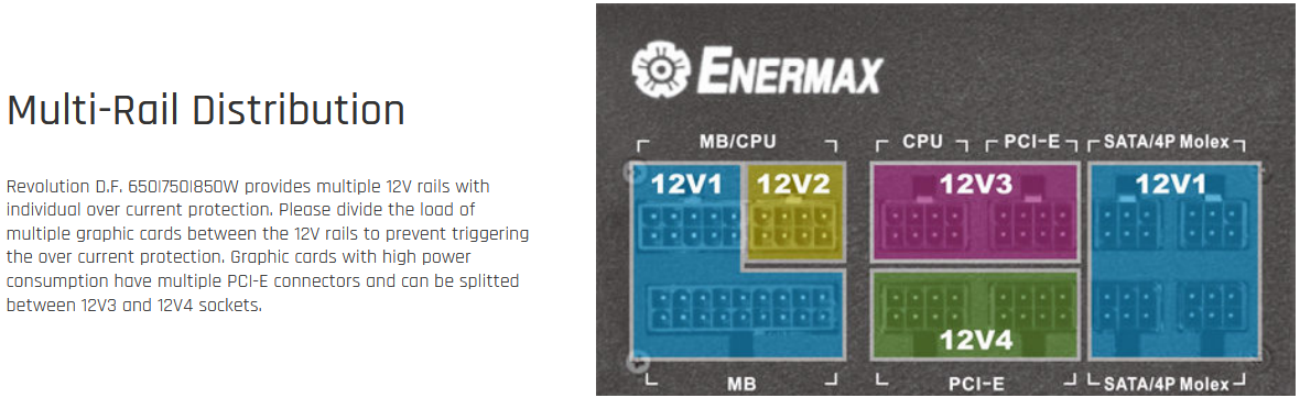

@Virtueleh:
dann werfe ich mal das Revolution D.F. 650W in den raum, gibts für 90€.
graka idealerweise an 12V3 und 12V4 anschließen, zwingend erforderlich ist es bei 30A auf den rails aber auch nicht.
Reaktionen: Virtueleh

Frage aus Interesse und für das Verständnis. Bei einem Multirail-Netzteil ziehen die Schutzmaßnahmen bei zu hohen Amperespitzen früher als bei Singlerail Netzteile. Bei einer RTX 4090 sind das bei 450W knapp 40 Ampere. Die Netzteile machen um die 40 Ampere. Wenn man jetzt noch den Prozessor dazuzählt, ist man weit über diesen ~40 Ampere. Wie geht sich das denn aus?
das geht sich aus weil ein multirail-NT mehrere 12V-rails hat die für unterschiedliche hardware zuständig sind. karten wie die 4090 sollte man dann natürlich nicht nur an eine 12V-rail hängen. praktischerweise schreibt be quiet! mittlerweile direkt an die NT-seitigen anschlüsse an welcher rail die hängen und die NT-seitigen 12VHPWR-anschlüsse hängen an 12V1 und 12V2 (Pure Power 12 M) bzw 12V3 und 12V4 (Dark Power 13).

@Deathangel008
Danke für die Erklärung bezüglich Multirail. Quasi 2x 225W (?) für die 450W und dann sind die Ampere natürlich dementsprechend niedrig.
