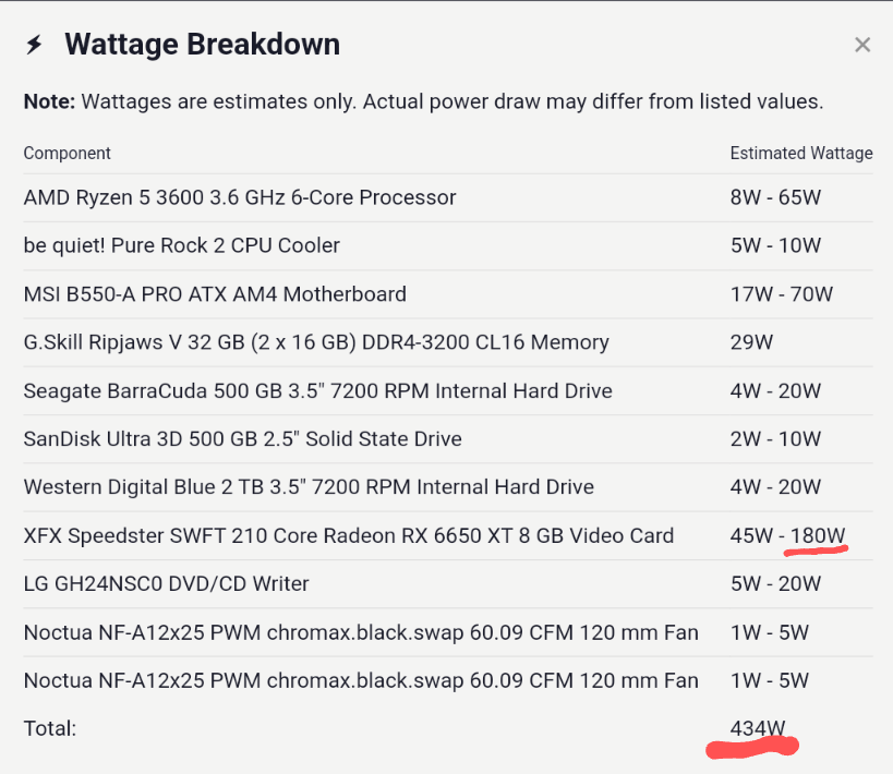

Laut partpicker verbrauchen all meine Komponenten unter Volllast 434 Watt.
deine signatur ist aktuell? dann ist mir echt schleierhaft wie man durch die hardware 434W prügeln soll.
CPU maximal 88W, graka maximal ~180W, sind ~270W. 160W für ein recht einfaches B550-MB, maximal 4 RAM-riegel, eine SSD, zwei HDDs und ne knappe handvoll lüfter? im leben nicht. wird schon schwer damit 350W zu erreichen.
Deshalb denke ich, dass 700 W ganz gut wären.
kommt ganz auf die zukünftigen upgrades an. für nen 3600 und ne 6650XT ist es deutlich mehr als nötig.
ansonsten siehe #11360.

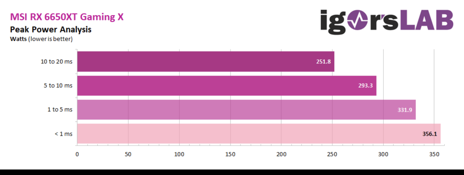

Die ermittelten 434W basieren auf folgender Rechnung, wenn die RX 6650 XT eingebaut wäre. Hier wird angezeigt, dass die Graka 180W zieht:
Sie kann allerdings auch knapp 360W Spitze erreichen:
Was dann einen kurzzeitigen Verbrauch von zusätzlichen 180 Watt ausmacht.
Macht also: 434+180=614W.
Und ich weiß nicht ob ich diese kurzzeitige Mehrbelastung meinem jahrealten 500W Netzteil zumuten sollte. Echt ich habe regelrecht sch*ss davor.
@Vidly23:
die werte in dieser rechnung sind zum teil seeehr großzügig. außer bei der CPU, die kann tatsächlich mehr schlucken.
läuft bei dir irgendwann mal alles gleichzeitig auf vollgas?

Höchstwahrscheinlich wird auch die RX 6650 XT, sofern ich mir diese dann besorgt habe, nicht immer auf vollgas laufen, wenn ich eh nur in 1080@60Hz spiele. Aber dennoch, diese verdammten Lastspitzen. Die können ja und werden wohl trozdem vorkommen. Und da kann es für einen kurzen Moment dann doch deutlich über die 500W gehen... Wird nicht gerade hier im Forum desöfteren geraten beim Grakatausch auch ein neues Netzteil zu besorgen?
Man sagt ja, dass gute Netzteile Lastspitzen abfangen können. Und wenn nicht, deren Schutzschaltungen greifen. Meins sollte das eigentlich auch können. Doch Netzteile altern ja und kann man der alten Gurke (2015/2016) da noch vertrauen? Das NT ist auch noch Gruppenreguliert, wenn ich richtig recherchiert habe.
och, die kriegt man in FHD problemlos voll ausgelastet.
selbst wenn es da für unter eine ms (so schnell reagieren die schutzschaltungen mWn nicht) auf 360W hochgeht wird es in einem gamingszenario insgesamt nicht "deutlich über 500W" gehen. und die OPP macht nicht bei 501W dicht. potenziell(!) problematischer ist hier die OCP auf 12V1 (an der MB, laufwerke und idealerweise die graka hängen), aber auch die schaltet nicht bei 337W ab. solltest du die graka dagegen an 12V2 hängen steigt die chance auf abschaltungen deutlich.

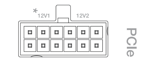

Die RX6650 XT die ich mir holen will, hat einen 8-Pin Anschluss.
Soll ich die Karte dann an 12V1 oder 12V2 hängen? Die 12V1, 32A Rail hat zwar mehr "Leistung" aber über diese laufen ja noch Mainboard und Laufwerke. Über 12V2 28A hingegen nur die CPU, die in meinem Fall vielleicht 90W unter absoluter Volllast zieht. Hätte also streng genommen mehr "Reserven" auf 12V2?
Ja, ich weiß, dass das Netzteil Lastspitzen abkann und möchte euch damit nicht wieder nerven. Aber ich weiß nicht, ob das Netzteil ein guter Kauf war. Oder sollte ich mir lieder doch Single-Rail holen?
Oder mache ich mich wieder unnötig bekloppt?

da die CPU / EPS Anschluss immer auf V2 angeschlossen ist - über V1 laufen nur die restlichen Sachen des Mainboards aber nicht die CPU - sollest du die Grafikkarte entweder über V1 oder über V1+V2 anschließen.

Vidly23 schrieb:
So wie ich das verstanden habe, geht dann die Versorgung entweder über 12V1 oder 12V2, je nach dem welchen Stecker man nimmt.
Exakt! Für die 6650XT ist das letztlich völlig egal. Die Karte ist im Verhältnis geradezu anspruchslos.

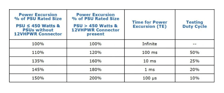

@Robot, du hast ja geschrieben, dass man sich bei ATX 3.0 ja keine Sorgen mehr über hohe Lastspitzen machen muss, da die NTs dieses Standards damit umgehen müssen.
Folgende Tabelle habe ich diesbezüglich entdeckt:
Hier sieht man, dass ein ATX 3.0 Netzteil für eine gewisse Zeit ein mehrfaches seiner Nennleistung erbringen muss, wenn es über 450W groß ist und über einen 12VHPWR-Anschluss (PCIe 5.0) verfügt.
Mein neues Netzteil ist 650W groß und hat einen 12VHPWR-Anschluss. Somit müsste mein NT ja die Leistung erbringen, die in der zweiten Spalte der Tabelle vorgeschrieben wird. Aber gilt das auch dann, wenn ich nur den "normalen" PCIe-Anschluss zur Versorgung der Graka nutze (die RX 6650 XT hat ja kein 12VHPWR)? Der Rail müsste es ja eigentlich latte sein, ob die Energie über den Anschluss oder den Anschluss bezogen wird, oder?
Ja, ich weiß, das ist bei der RX 6650 XT eigentlich eh egal, aber ich frage nur so theoretisch.
Ach ja, blöd gefragt: neues Netzteil einfach behalten, auspacken, einbauen und sich freuen? 🙃

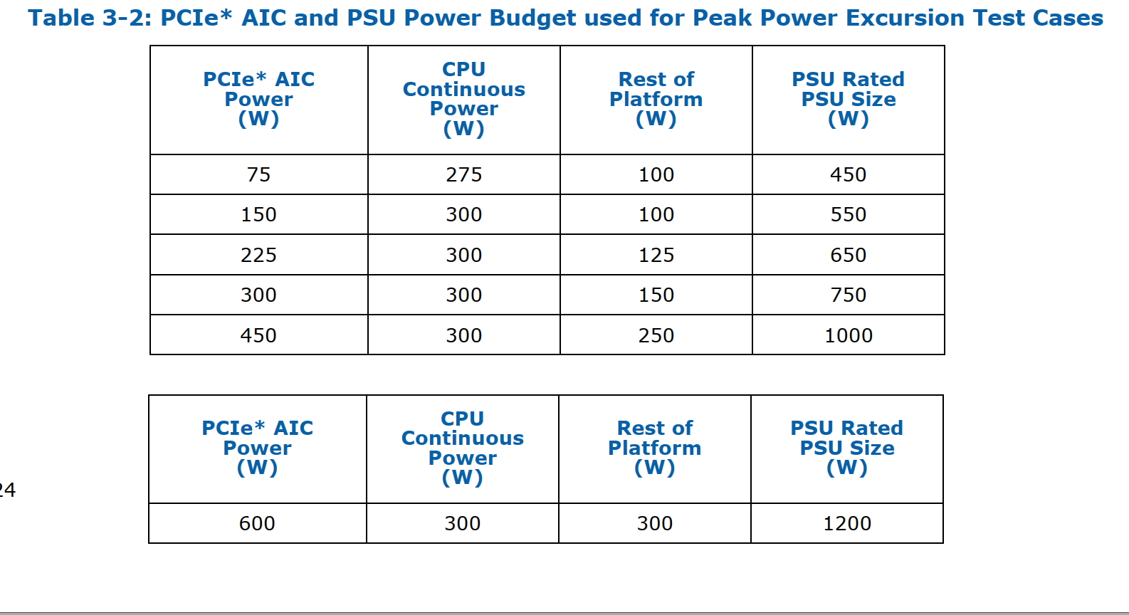

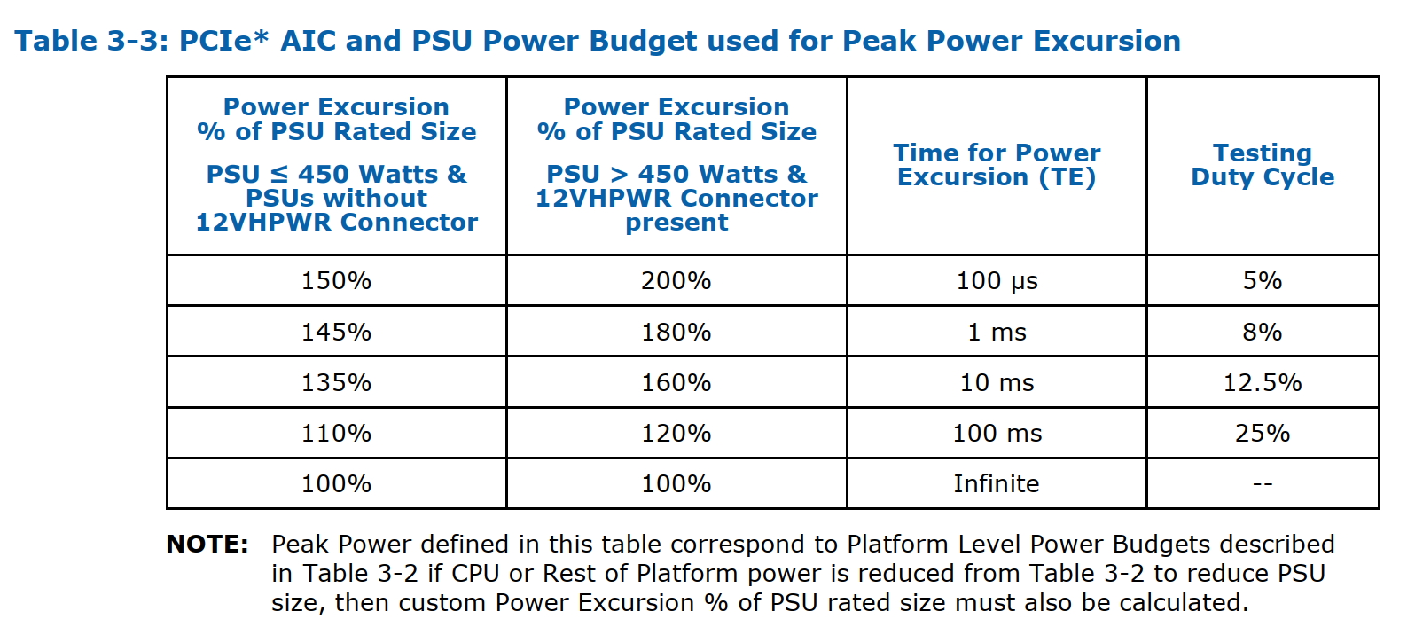

Die von dir verlinkte Tabelle ist übrigens nicht korrekt. Das hier ist die korrekte. Da wurden so viele Leaks und Halbwahrheiten gepostet um Panik-Klicks zu generieren, das man kaum noch die korrekten Sachen im Netz findet.
Die Tabelle oben bezieht sich aber dann eben auf die Standarddefinitionen dazu mit der Leistung des Netzteil. Nur zusammen ergibt das Sinn. Sprich bei einem 450W Anschluss sollte es ein 1000W Netzteil sein.
weil eben 3x450 = 1350 GPU +300 CPU +250 Rest = 1900 / 2 = 950 also 1000W NT.
äh... du hast doch nen screenshot aus dem handbuch gepostet. guck mal was da zu dem * bei 12V1 steht.
* Use 12V1 first
nein. rechnest du hier immer noch mit 70W fürs MB, 20W/HDD etc?
