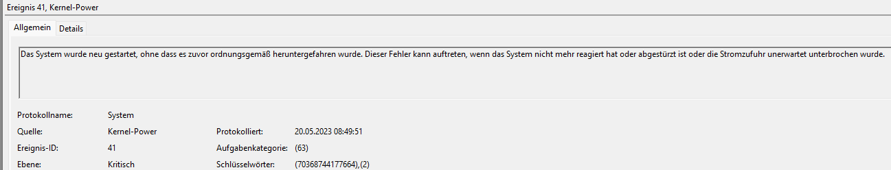

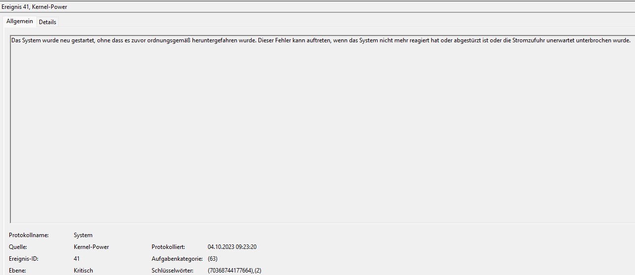

Gute Idee, nein habe ich noch nicht.
Habe vom Neustart von Vorgestern folgendes gefunden:
"Das System wurde zuvor am ‎26.‎09.‎2023 um 21:48:30 unerwartet heruntergefahren."
"Das System wurde neu gestartet, ohne dass es zuvor ordnungsgemäß heruntergefahren wurde. Dieser Fehler kann auftreten, wenn das System nicht mehr reagiert hat oder abgestürzt ist oder die Stromzufuhr unerwartet unterbrochen wurde."
Dieser Fehler taucht noch mehrfach im Log auf, ich vermute daran liegt es.......

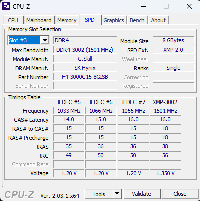

RAM in den richtigen Steckplätzen laut Vorgabe im Handbuch ?
Riegel wirklich identisch, nicht nur Name/Modell sondern auch Revision/Bestückung?
mit CPU-Z prüfen, Reiter SPD, Screenshots der bestückten RAM-Slots hochladen

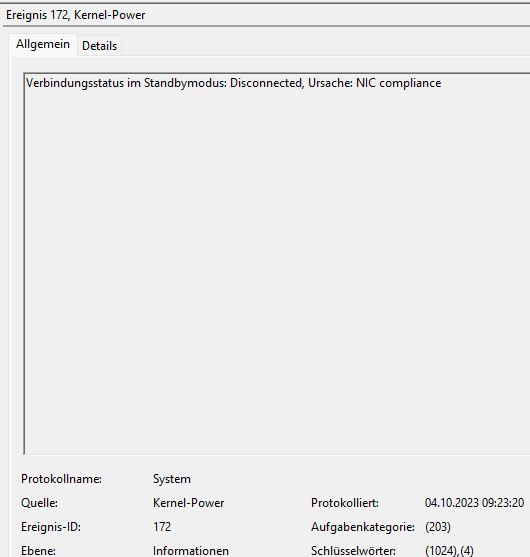

Temperaturen, MemCheck, SSD in Ordnung.
Zuverlässigkeitsverlauf passt mit den System Logs überein, nichts darüber hinaus.
Keine sonstigen Fehler.

Die Module stecken falsch, statt 1 Kit pro Kanal sollten die immer abwechselnd rein.
Also das Kit mit Spectec auf Slot 1+3 und das mit Hynix auf 2+4
Momentan ist Spectec auf 1+2 und Hynix auf 3+4.
