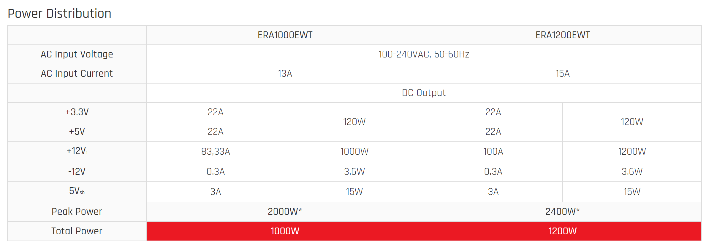

Das ist eben Blödsinn, denn die Leistungsangabe auf einem Netzteil sagt welche Leistung es konstant liefern kann und nicht welche Spikes es aushält. Um als ATX3.0 Netzteil verkauft zu werden, muss ein 600W Netzteil also kurzzeitig 1200W liefern können und ein 1000W Netzteil 2000W.
https://www.enermaxeu.com/products/power-supplies/high-end/revolution-atx3-0/

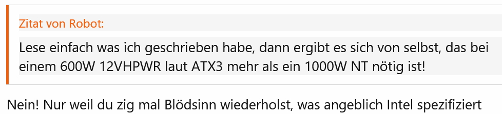

Die ATX3 Spezifikation steht nicht alleine da. Dazu gehören noch wesentlich mehr Dokumente!
Lese einfach was ich geschrieben habe, dann ergibt es sich von selbst, das bei einem 600W 12VHPWR laut ATX3 mehr als ein 1000W NT nötig ist! Die Tabelle aus der ATX3 hab ich oben auch schon gepostet 2* ! Aber es interessiert dich nicht, weil du glaubst das du die Weisheit mit Löffeln gefressen hast!
