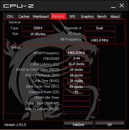

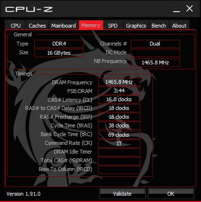

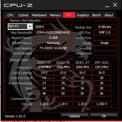

nebenbei: ist dein RAM wirklich nur 2133 oder kann der grundsätzlich mehr und läuft aktuell nur mit 2133?
doch, der kann mehr, läuft aktuell auf ~1500
2933. Aegis, OC, Zen1... kann klappen, muss nicht. ich bin mir nicht sicher wie CPU-Z die slots durchnummeriert: erster und dritter oder zweiter und vierter slot vom CPU-sockel aus?
keine ahnung wie aussagekräftig die Windows-speicherdiagnose und prime95 hier sind.
richtig, nur das Spiel, nie der PC.
Die Slots passen, ich habe schon hunderte von PCs geschraubt, das ist nicht mein erster. Auch da müsste ich aber nachschauen, Slot 1+3 sind belegt laut CPU-Z
das Problem besteht schon länger, das erste war Battletech, das immer dann entweder freezt oder abstürzt, wenn das Sprungschiff in ein neues System sringt. Aber auch da nicht immer.
Lange Rede: der RAM wurde auch schon per Memtest getestet, auch ohne Fehler in ~8h. Doof gefragt, ich verfolge das nicht mehr so intensiv wie früher: was wäre denn optimal beim Zen1?
