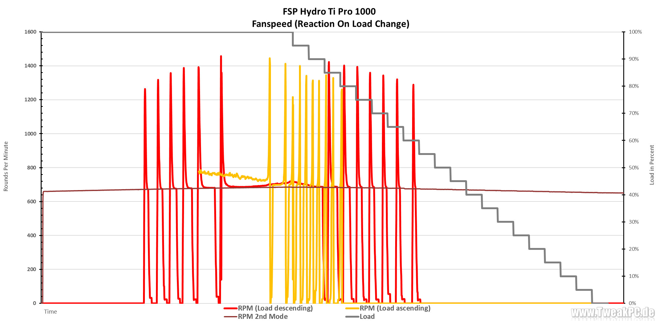

Du hast mit den semi passiv Modi bei den neuen ATX3 Modellen einen immer wiederkehrenden nachlauf, bei fast allen Modellen, sprich der Lüfter geht irgendwann wenn du > X Watt bist an, geht dann aber lange zeit nicht wieder aus. MSI geht so ab 50% los, kann aber sein das er dann deutlich weiter unten erst wieder abschaltet.
Beim FSP hast du das Problem, dass der Lüfter rein Temperatur gesteuert ist, wenn dein PC also gerade in nem bestimmten Temperaturbereich hängt kann es sein das der Lüfter ständig an und ausgeht und immer bis 1400 upm hoch dreht. Das auch quasi so der einzige Nachteil von dem FSP. Los geht das spiel so etwa bei 50-70% aber hängt natürlich auch von der Temp im Gehäuse ab. Der semipassiv Betrieb beim FSP hat quasi die Lüfterkurve des Grauens! Beim 1000W Modell sieht das so aus ;)
Wenn du umschaltest auf aktiv betrieb, läuft der Lüfter quasi konstant mit 600 UPM durch. Das kann unter umständen deutlich angenehmer sein.

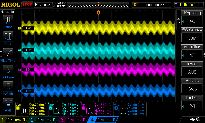

Hat alle Anschlüsse. Aber das System Power 10 (<850w) ist ziemlicher Müll.
Das ältere System Power 9 wäre ne bessere Wahl. Ansonsten ein Kolink Enclave 500w/600w.
Das System Power 10 hat absurd hohe Restwelligkeit, die auch fliegend über die Toleranz springt und damit eine Extreme Gefahr für die Hardware darstellt.
Wurde unter anderen auch deswegen schon von vielen Tester zerrissen.
Das System Power 9 hat nicht diese Tendenzen und kann seine Spannungen besser halten.

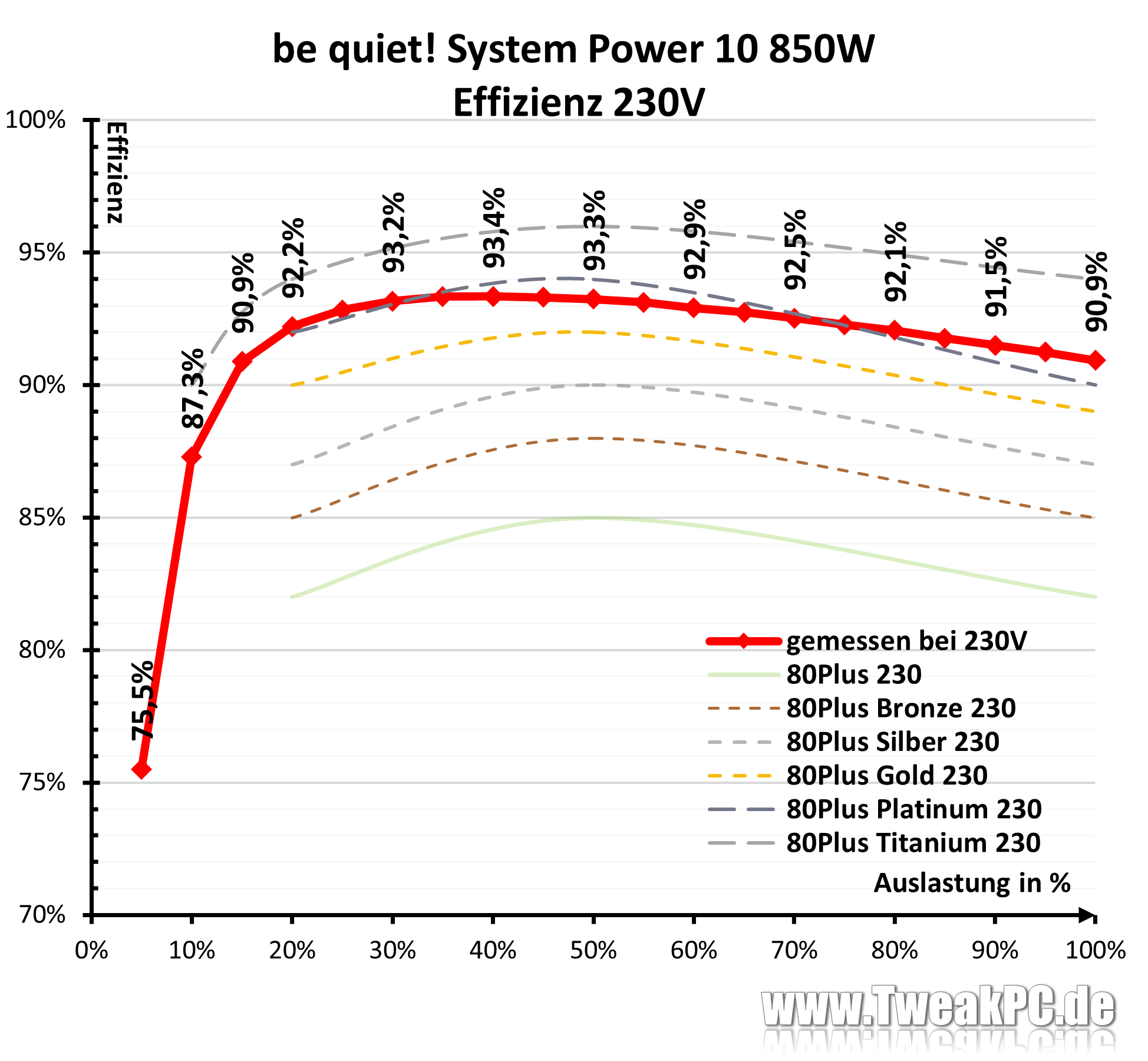

Zu 100% Nein! System power 10 850 hat nichts mit den kleineren System Power 10 zu tun.
850 ist auch Gold zertifiziert und nicht Bronze wie die kleineren. Die Effizienz von dem Ding ist insane geht Richtung Platin. Ripple ist schon hoch aber noch deutlich unter den erlaubten 120 mV.
Wenn man schaut was sonst so an Gold 850 in der Preisklasse zu bekommen ist ... absolut in Ordnung.
Ist natürlich Budget Ware, aber in meinen Augen gut gemacht.
