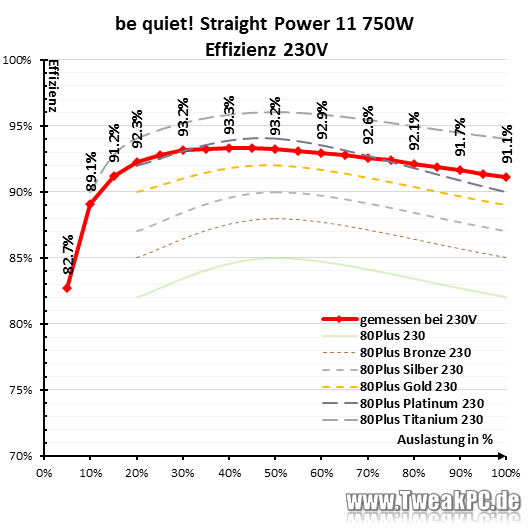

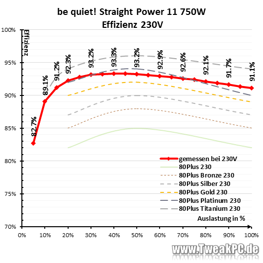

Glückwunsch das du meine Aussage mit dem Beispiel aus deinem Widerspruch sogar bestätigt hast.
Die 80+ Vorgaben sind dort eingezeichnet und wie man ebenfalls sieht arbeitet es im Bereich um die 50% (genau genommen bei ca. 40%) am effizientesten.
Bei 40/50W wären wir bei ca. 5% Auslastung, wo das Netzteil gute 10% Effizienz verliert (gute 4-5W mehr) und bei ca. 95% hat es gegenüber dem 40/50% Bereich gute 2% an Effizienz verloren. (beiden 750W des Netzteils wären das ca. 15W mehr)
80% Auslastung würde bei sagen wir mal 400W ein 500W Netzteile erforderlich machen, das Straight Power 11 fängt bei 550W an.
Selbst wenn man die Effizienzkurve übertragen würde, was nicht der Realität entspricht, dann würde man bei 40-50W Idle ca. 2W sparen und bei Last 2-3W drauf legen.
