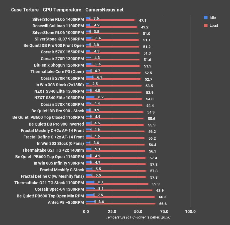

-1 fürs Meshify, obwohl es natürlich ein tolles case ist - aber ich würde eher versuchen im aktuellen ordentlichen Airflow hinzubekommen
Laut gamersnexus ist selbst ein Meshify mit 2x AF-14 Noctuas hinter dem Stock DB Pro 900 was GPU Temps angeht. Natürlich wurden diese nicht optimal verbaut um maximale Luft unter den GPU zu bringen, aber selbst wenn es 1-2 Grad sind, lohnt sich imo ein Gehäuse tausch nicht. Ich würde mich auf optimale Lüfter/Kurve/Anordnung im aktuellen Gehäuse konzentrieren.
