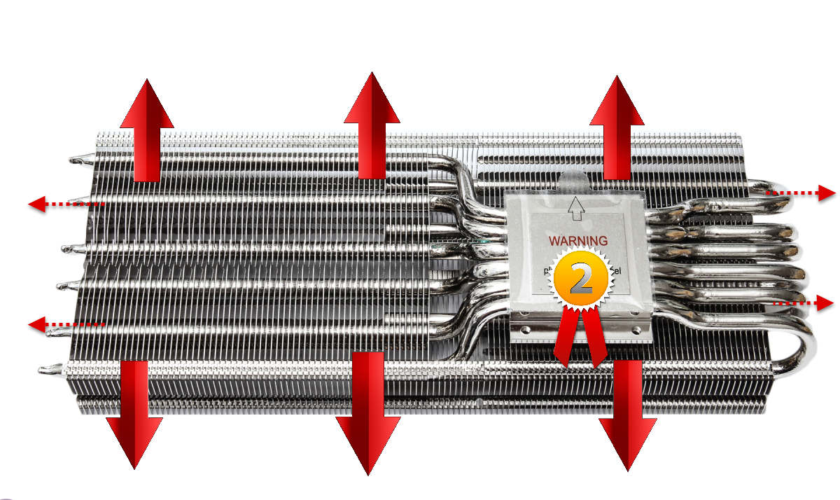

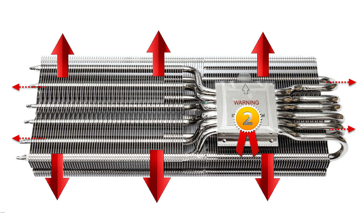

Das kommt jetzt aber auf die Lamellenausrichtung der GraKa an. Karten mit dieser Ausrichtung
brauchen Abstand zur Seitenwand, wenn du eine breite Karte wie eine MSI 2070 Armor hast (155mm) funktioniert diese nur richtig gut wenn sie zur Seitenwand noch mindestens 3-4cm hat.

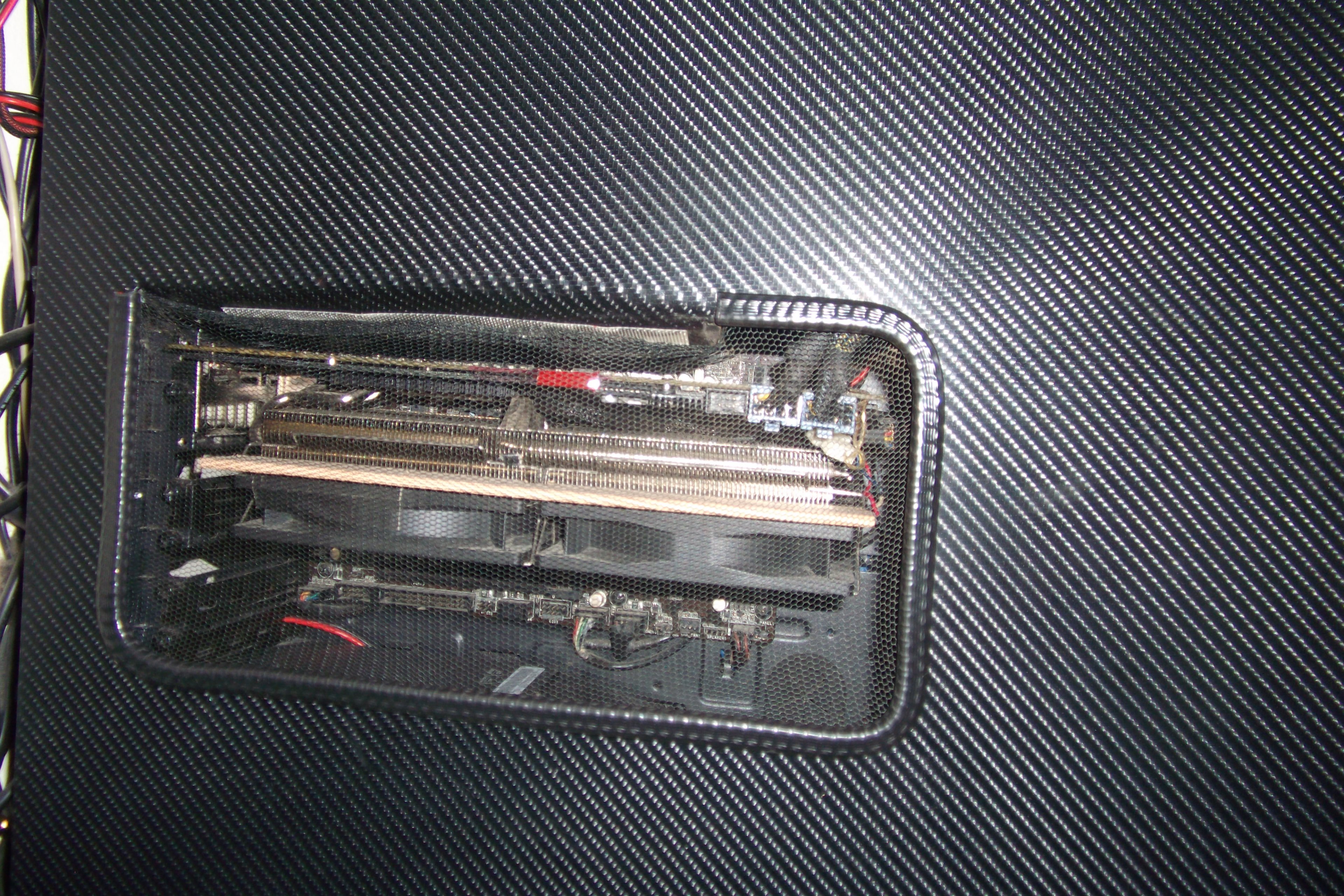

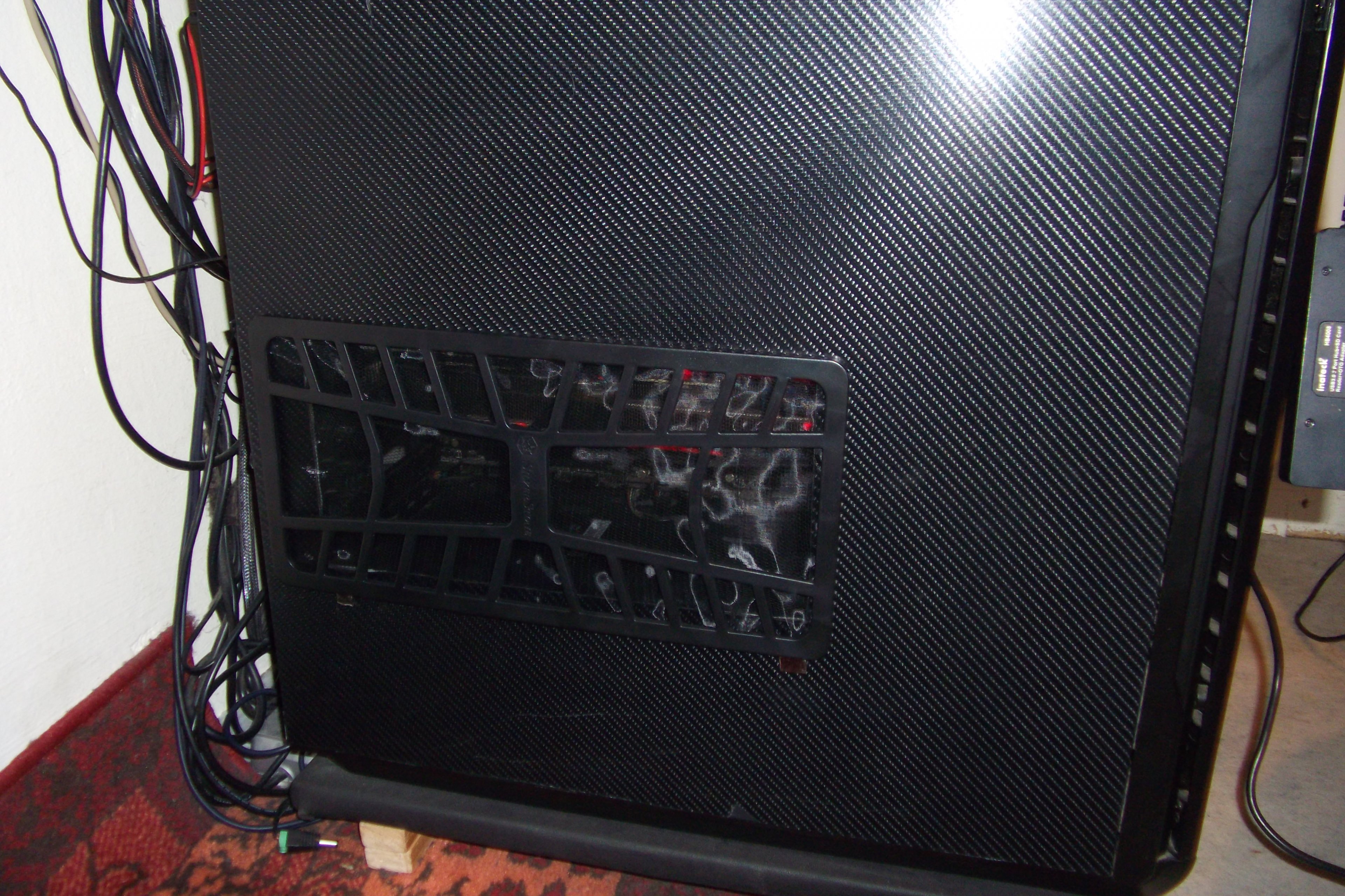

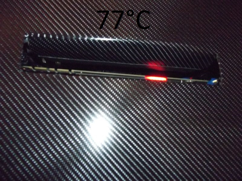

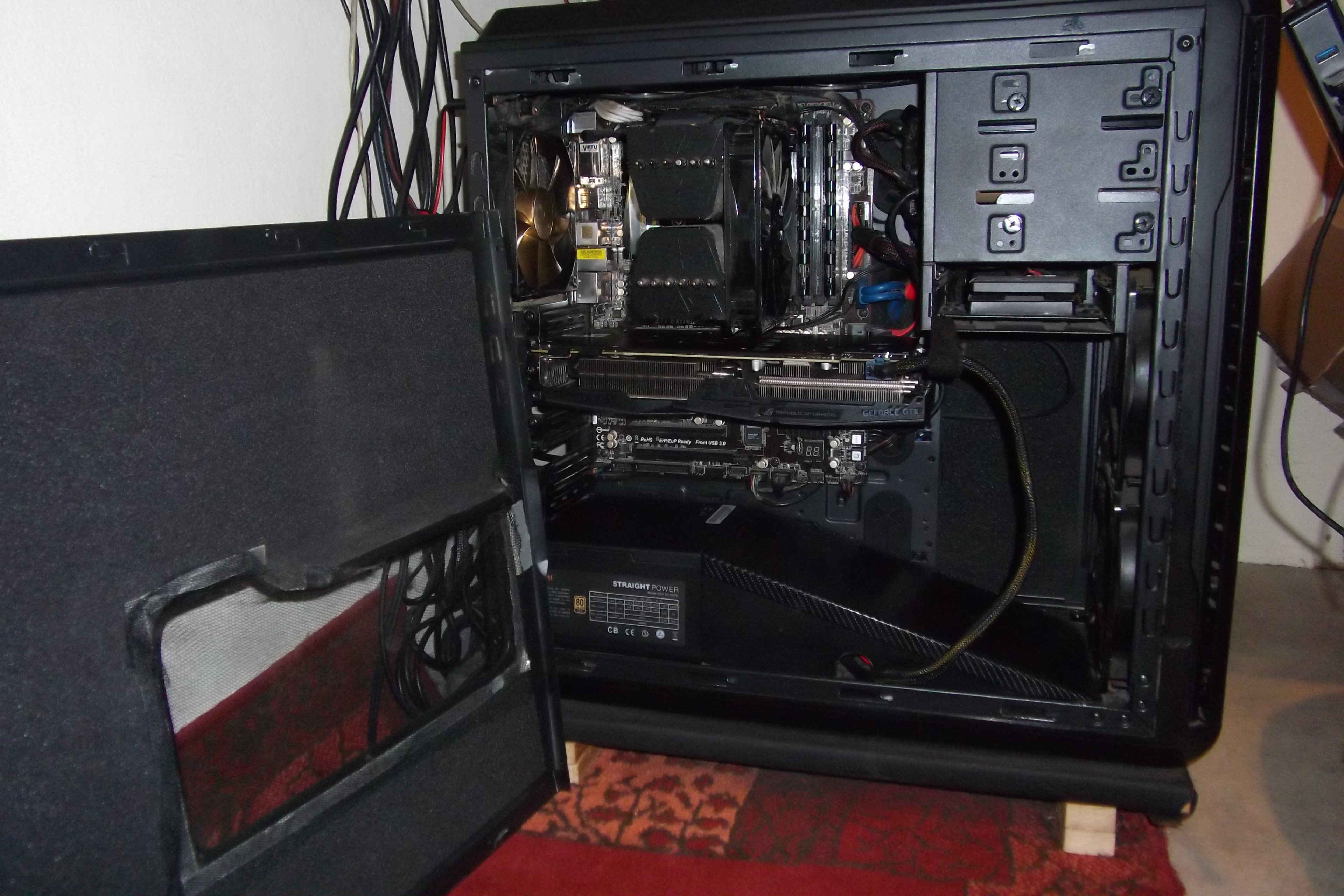

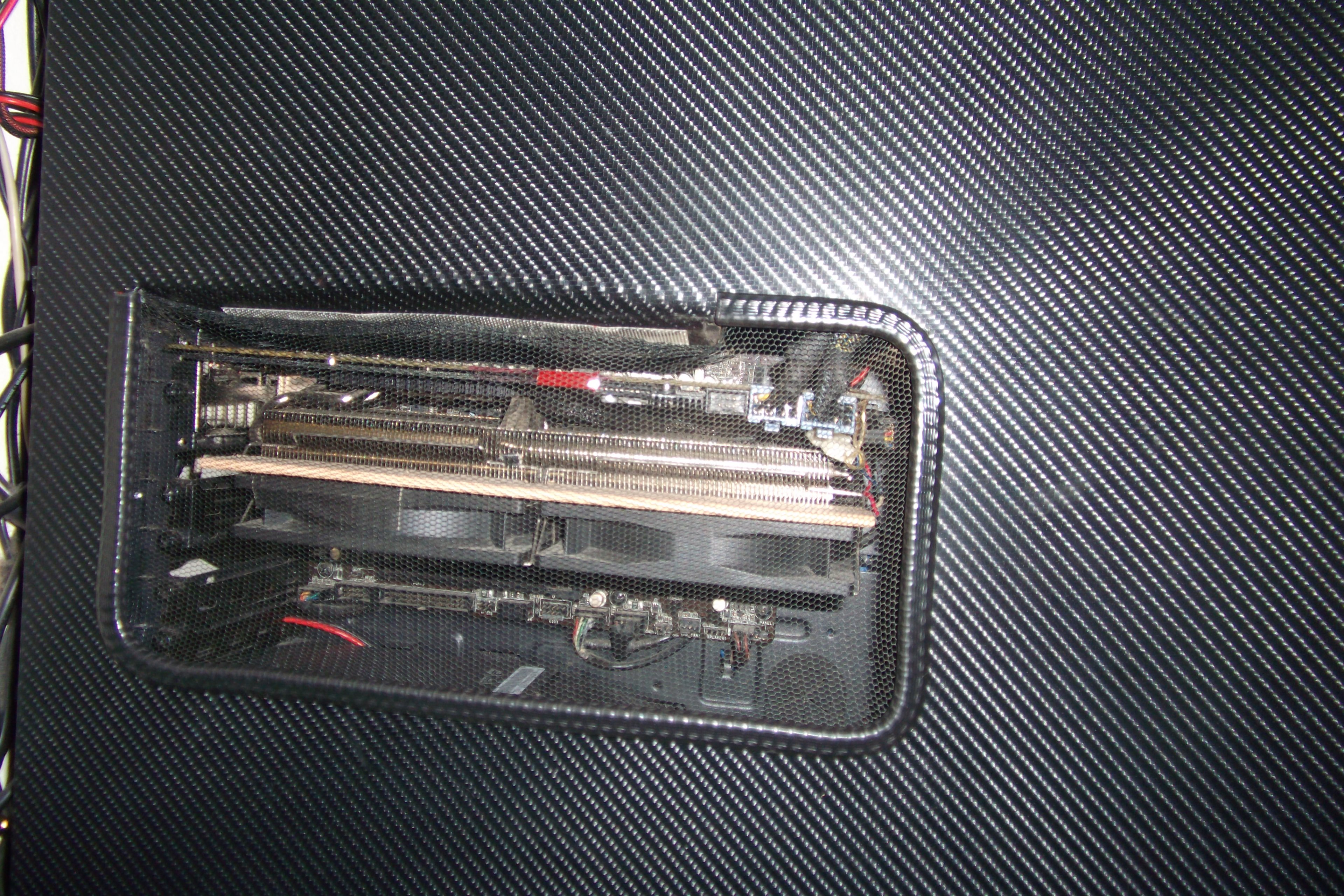

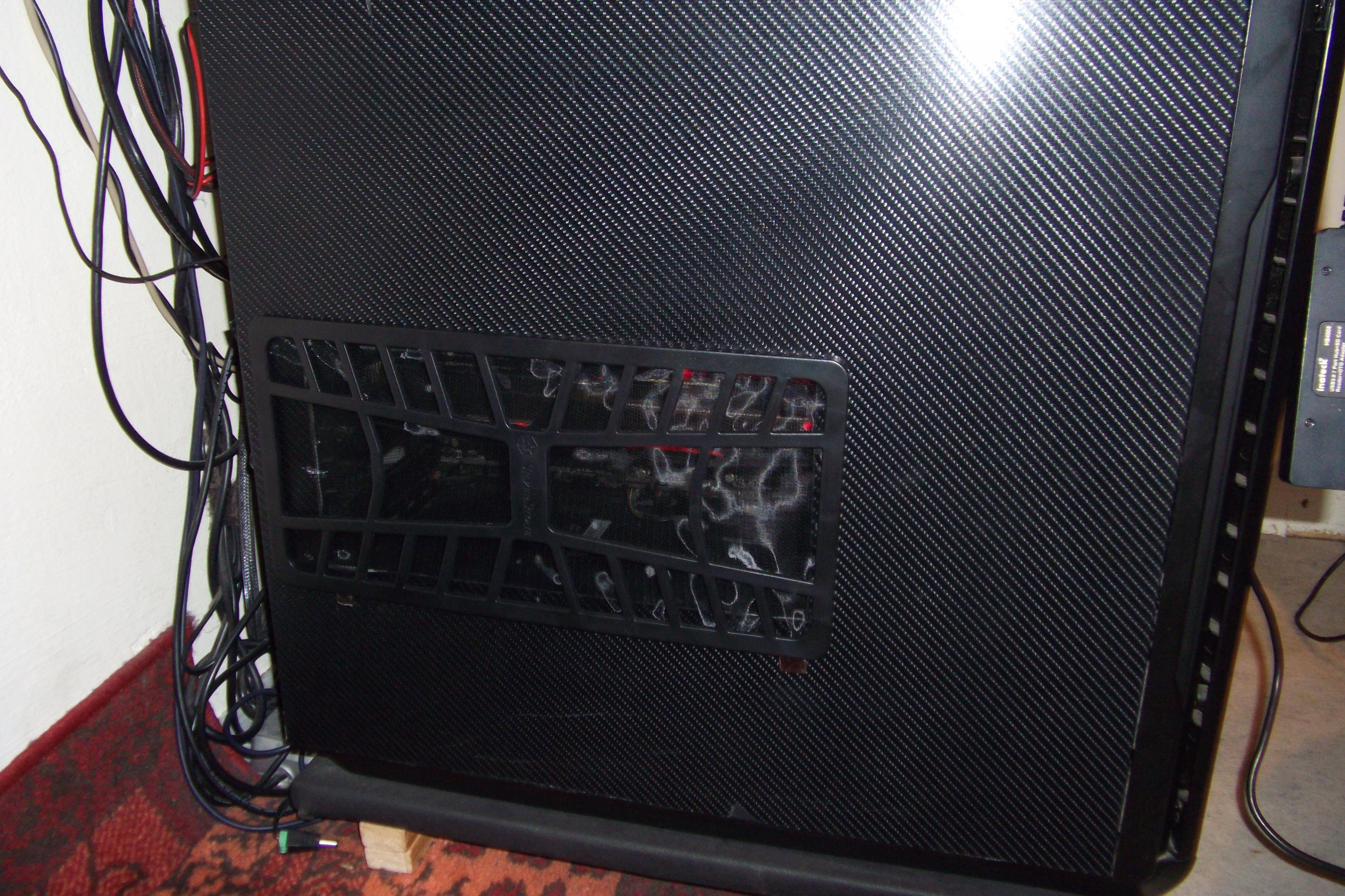

Diese dumme Öffnung, in den Bildern darunter, bringt 10-11°C, ganz ohne Lüfter, weil sie die Abluft oben gleich raus bläst und die GraKa von unten und von außen Ansaugen kann. Netter Nebenefekt ist das die CPU auch 2-4°C kühler bleibt weil deren Kühler nicht mehr so viel Abluft der GraKa ansaugen muss. Im übrigen haben die Gehäuselüfter keinen Einfluss mehr auf die Temp der GraKa.
Das komische Holzbrett auf Bild 1 brachte noch mal 1°C weil es die Luftströme trennt und Verwirbelungen entschärft.
Ein Feinstaubfilter statt dem Fliegengitter nimmt mir schon wieder ganze 5°C.
Das beste Ergebnis ohne Riser dürfte man wohl mit ITX erziehlen, bei dem ein Spalt direkt unter dem Board die Abluft gleich auch auf der anderen Gehäuseseite (also auf beiden Seiten) wieder raus blasen kann (funktioniert nur mit dieser Lamellenausrichtung. Hiermit würde die GraKa fast ihre gesamt warme Abluft alleine raus befördern. Könnte sie von unten nun noch großzügig ansaugen hätte man den perfekten Airflow für eine GraKa.

Falsch, bei Gehäusen, mit Riser funktioniert oben beschriebenes Prinzip auch bei größeren Boards. Verbraucht eben Platz so das ATX wohl zu groß werden dürfte. Und es funktioniert mit allen schon exestierenden GPU Kühlern mit dieser Lamellenausrichtung.

Du brauchst, wenn die GraKa die Luft von unten ansaugen kann nur solch kleine Auslässe.
Dieser für sich alleine brachte schon 3°C, hätte mir eigentlich 4-5°C erdacht, deswegen ist er größer (da nur auf einer Seite) geworden. Staubfilter braucht man auch keine weil dort lediglich Luft raus geblasen wird.
Die Höhe ist auch scheiß Wurst, die GraKa bläßt ihre Abluft von der Höhe der Platine bis 2-3cm tiefer weg. Das ist bei jeder Karte gleich.
Das Netzteil dürfte halt nicht drunter sein, sondern 2 14er Lüfter die die GraKa von unten anblasen, diese dürften dann auch Feinstaubfilter haben.
Ergänzung:
Um auf die gleiche Temp (60°C) der GraKa zu kommen muss ich die Lüfter der 1070TI Strix von 1200RPM auf 1900RPM erhöhen, mit geschlossener Seitenwand. Das ist, obwohl es geschlossen und gedämmt ist deutlich lauter als mit Ausschnitt.
