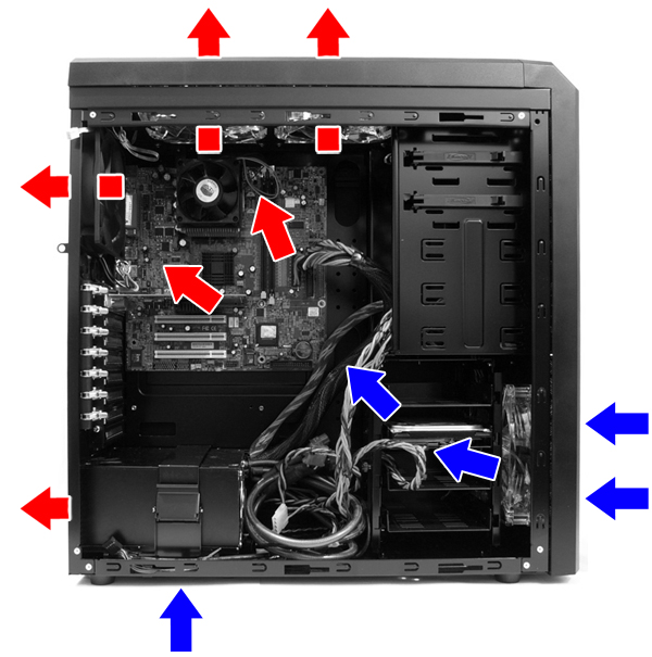

Ich habe nun einen zusätzlichen 140mm Lüfter für das Gehäuse gewählt, be quiet! Shadow Wings SW1 PWM, den ich seitlich einbauen würde,
Bau den zusätzlichen Lüfter vorne einblasend ein. Die Faustregel für den guten Air-Flow im Gehäuse: vorne kühle Luft rein - hinten (und ggf. oben) warme Luft raus.
was sagt ihr zu der RAM wahl
Zu teuer; für ein non OC System sind 2133 MHz gerade richtig.

die vorinstallierten Lüfter sind:
vorn: 1 x be quiet! Pure Wings 2 |140mm 900rpm
hinten: 1 x be quiet! Pure Wings 2 | 120mm 1,200rpm
Umdrehungen bei 12V (U/min): Front: 900, Rear: 1,200
Lautstärke bei 12V (dB(A)): Front: 17.1, Rear: 16.8
Fördervolumen @ 100% (cfm, m3/h): Front: 55.8, Rear: 41.7
Luftdruck @ 12V (mm H2O): Front: 0.6, Rear: 0.9
Spannungsbereich (V DC): 5–12
Leistungsaufnahme (W): Front: 1.08, Rear: 1.04Nennstrom (A): 0.09
Anschlussstecker: 3-pin
Quelle: http://www.bequiet.com/de/case/642
Ich glaube, die sind zu schwach.
EDIT: Da habe ich mich irritieren lassen denn cfm ist nicht gleich m³/h.
Der von dir gewählte, weitere Lüfter:

2x 140er Lüfter möglich in der Front. Einer ist vorn schon dabei, wie beim Base600.
So baust du dann alles ein:
https://gzhls.at/p/2617/812617/812617-9.jpg
ergo: bessere Durchlüftung. Das Ding hat bei Tests Spitzenwerte erreicht. Besser als meines.
Hier der Test:
https://www.computerbase.de/artikel/gehaeuse/fractal-design-define-r4-test.1852/
Aber das BQ Base 600 ist/war auch gut. Alle 3 und viele Gehäuse sind gut. Was gefällt dir?
Jetzt muss wieder geprüft werden ob Graka & Kühler rein passen:
passt alles.
Noch bessere Kühlung haben nur noch größere Gehäuse, vor allem in der B x H x L, damit die Graka nicht als Raumteiler wirkt.
