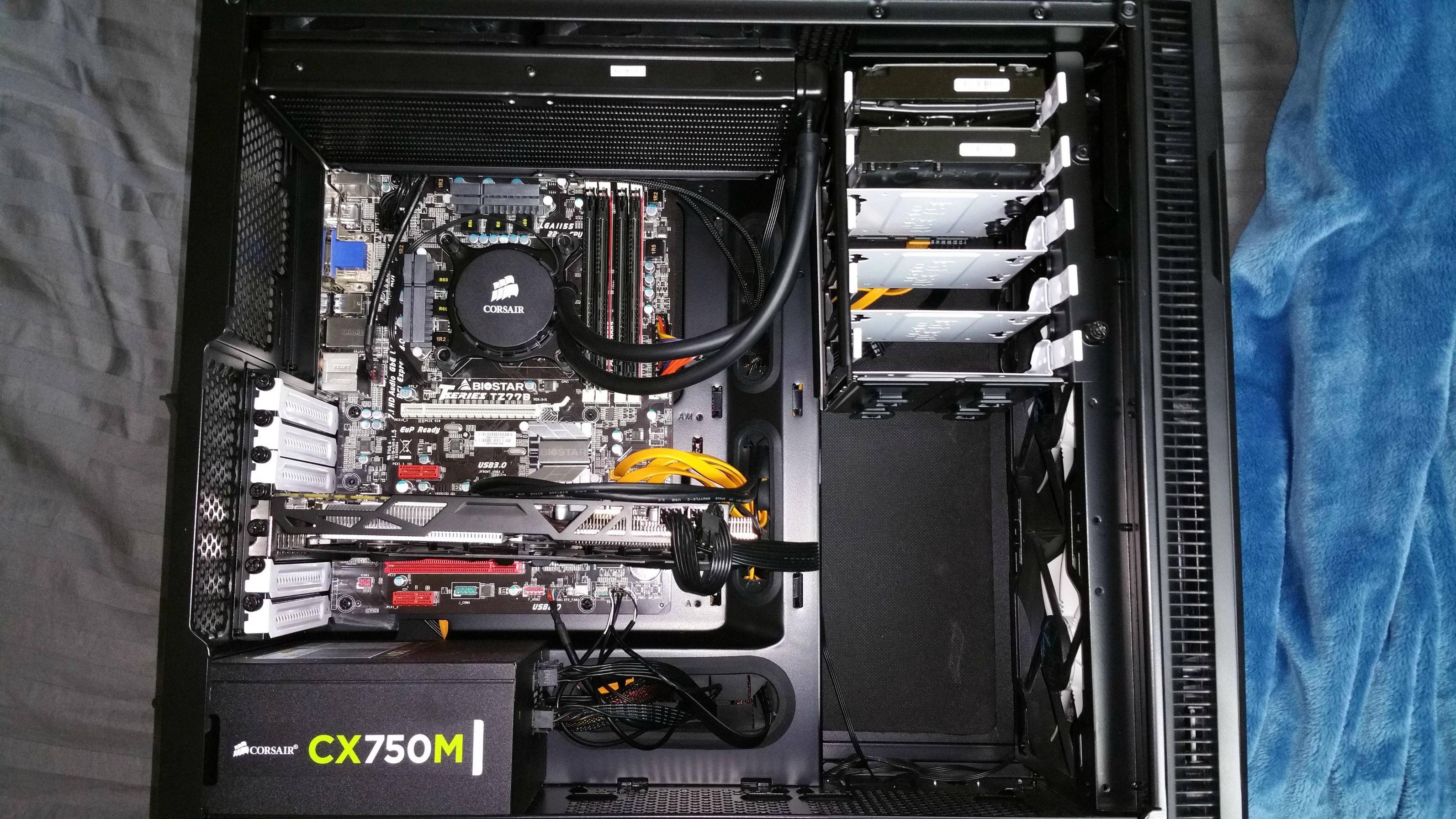

Also in einem Fractal Design Defin R5 passt sie rein :
Würde aber an deiner Stelle die Lüfter austauschen beim Radiator, da sie bei der H110i doch recht laut werden können (zumindestens ist das bei nem Kumpel so) !
