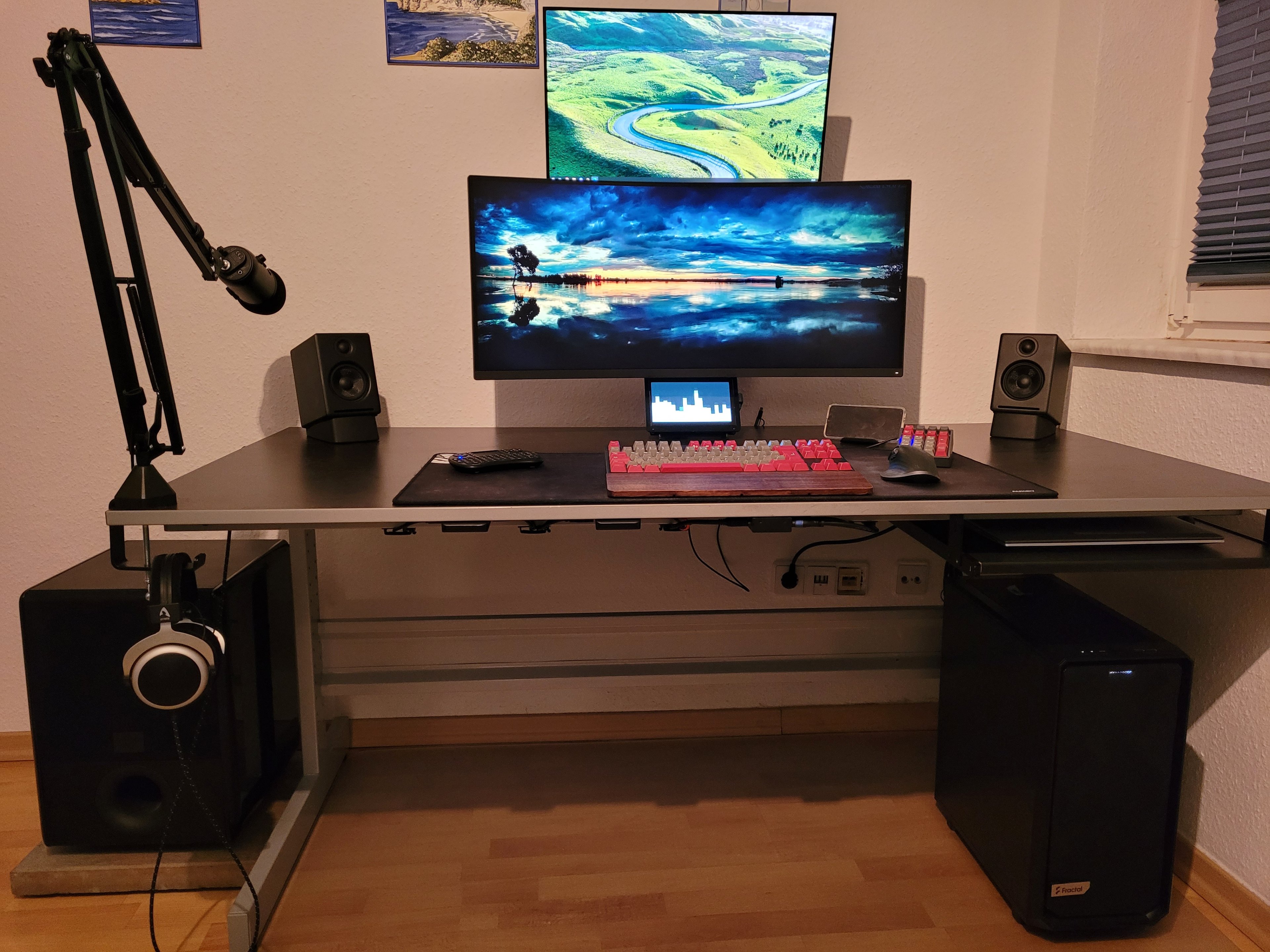

Wegen Lautsprecher vs. Headphones: Nutze derzeit Audioengines A2+ und Mivoc Hype 10 G2. Wäre auch hier nicht abgeneigt statt Headphones diese upzugraden.
Derzeitiges Setup:

Aufstellung Lautsprecher: Kann ich hier noch was rausholen? Durch den Ultrawide bin ich etwas limitiert.
Das Problem kommt mir bekannt vor. Ich habe es mittlerweile ausgelagert, da der letzte Monitor dann sogar nochmal mehr in die Breite gewachsen ist. :D
Ich würde dir mindestens mal raten, die Lautsprecher per Stativ auf Ohrhöhe zu bringen. Davon abgesehen ist die wandnahe Aufstellung, auch noch einseitig in einer Ecke, akustisch extrem ungünstig. Größere, bessere Boxen machen das alles leider auch nicht unkritischer. In so fern schon sinnvoller, auf Kopfhörer zu gehen, sofern die Schreibtischaufstellung in der Form bestehen bleiben soll.
