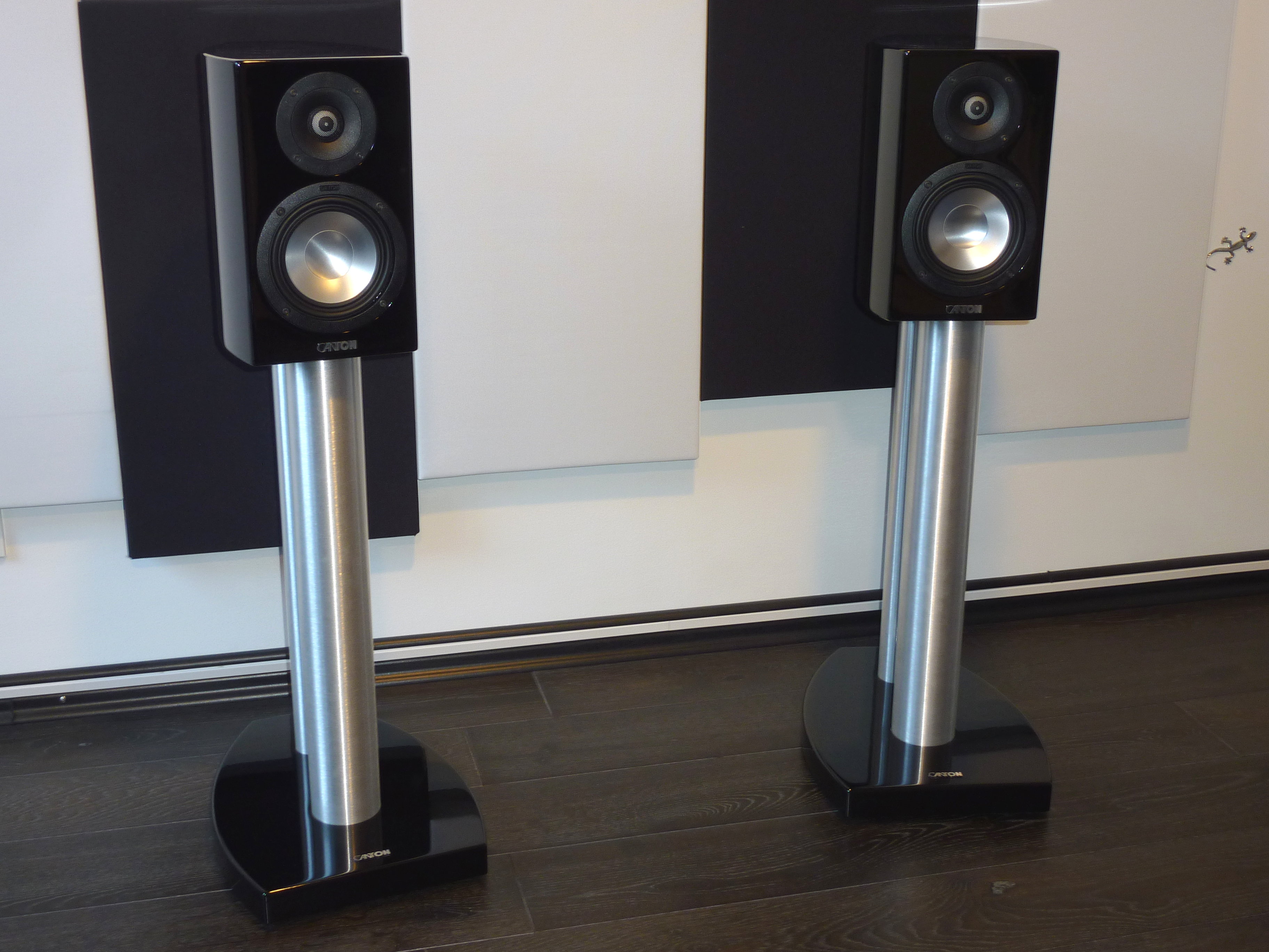

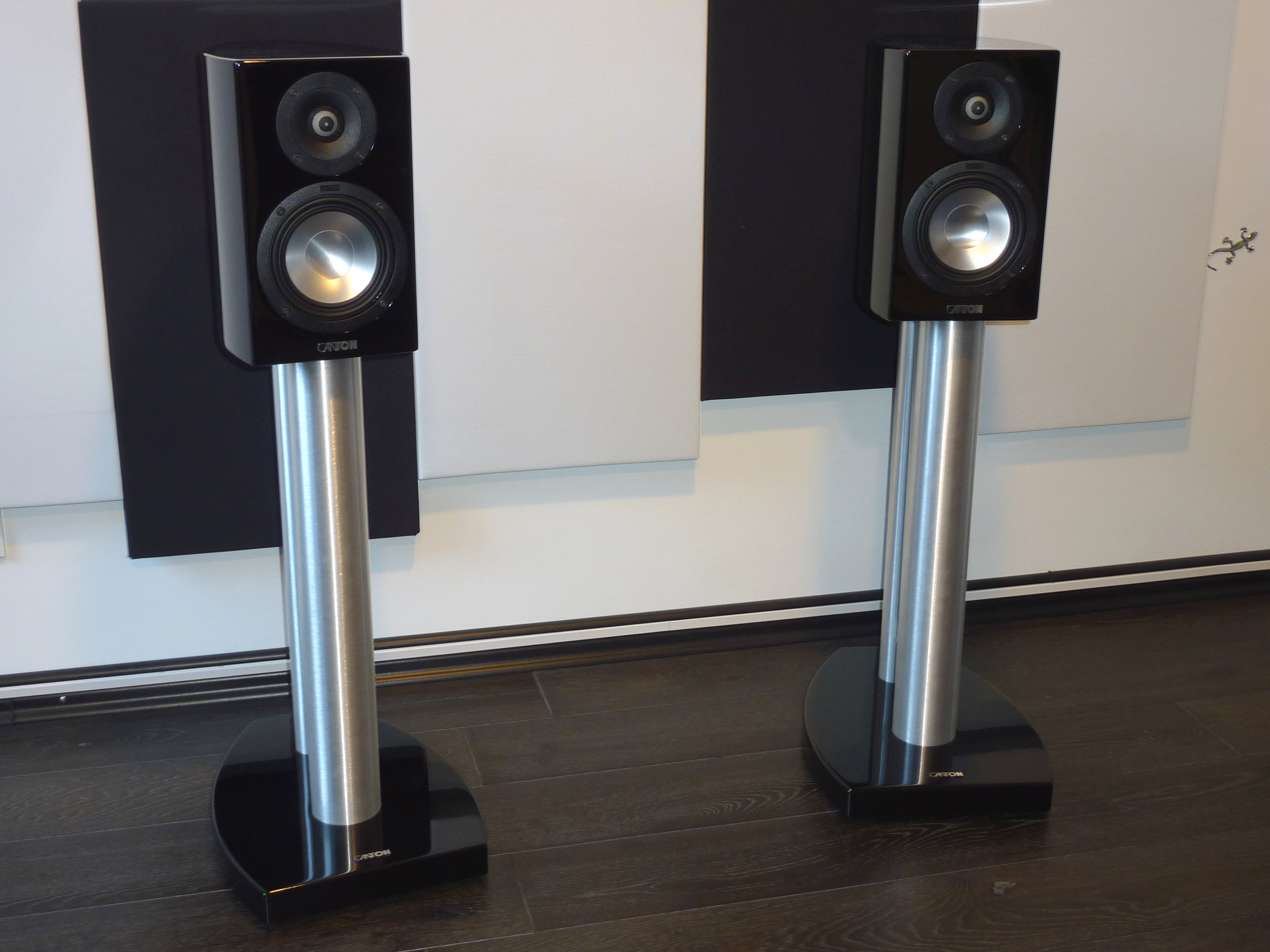

Hi.
Ich verkaufe gerade ein Paar Canton Vento 820.2 Boxen in schwarz.
Sind ganz hervorragende Kompaktlautsprecher, die sich vor einer Standbox
nicht verstecken müssen.
Ich würde hochwertige Kompaktboxen einstiegs Standlautsprechern vorziehen.
Einen Subwoofer kann man immernoch dazu kaufen.
Du findest die Boxen auf eBay, falls da Interesse besteht.
P.S.
Die Ultima 40 sind für die Vento keine Konkurrenz.

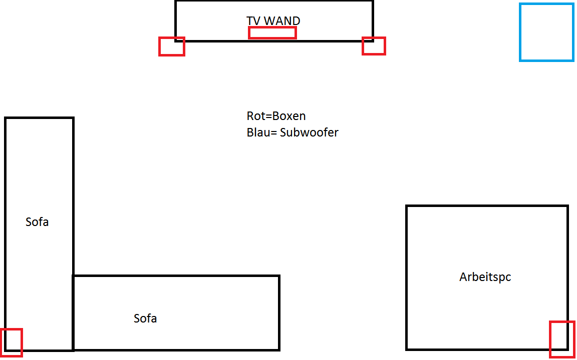

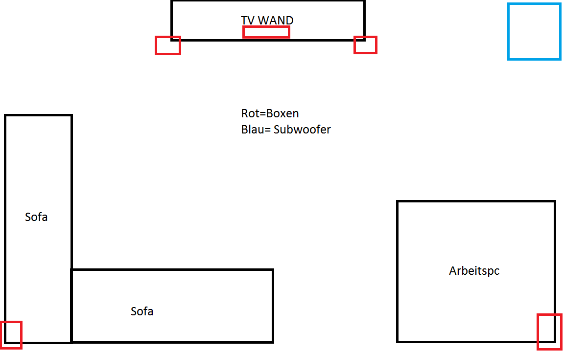

Muss euch noch einmal belästigen.
Hab euch mal meine aktuelle Zimmeraufteilung aufskizziert. Ich halte mich hauptsächlich am Arbeitspc oder Sofa auf, wenn die Anlange läuft. Da ich je nach Position sehr eng an den Boxen sitze kann man den Surround Sound schlecht einstellen da eine immer zu laut von der Seite ist.
Ich habe mich mit einem Freund unterhalten und er sprach davon, dass das Problem mit Dipol-Lautsprechern gelöst wäre. Was haltet ihr davon?
Wenn das was taugt würde ich mir vielleicht einfach nur einen neuen Subwoofer kaufen und 2 Dipol Lautsprecher, die als Rear laufen.
Vielen Dank schon mal!

Zunächst sollten die Front-Speaker deutlich weiter auseinander sein. Und dann würde ich über ein separates 2.1/2.0-Set für den Arbeitsbereich nachdenken.
Dein Problem wäre nicht gelöst, da über die Rear ohnehin nur bestimmte Effekte kommen und Dipole in der Front i.d.R. keinen Sinn machen.
die front speaker kann ich leider nicht weiter auseinander stellen, da links und rechts davon ne tür ist.
Ein extra 2.1 system fällt leider auch flach, da ich meist am pc arbeite und meine freundin dann auf dem sofa liegt.
In der Front würde ich die Dipol-Speaker auch nicht aufstellen. die würde ich als Rear nutzen. Macht das keinen Sinn?
finde die Aufstellung absolut schlecht. einer auf dem Sofa hat was von dem 5.1 System und zwar der, der ganz rechts am Rand und mittig zum TV sitzt.
Wenn der TV rechts von dir sitzt und L+R+C von der selben Seite kommen, dann verwirrt dich das extrem, hatte ich selbst schon so und kann es absolut nicht empfehlen.
Optimal ist das sicher nicht aber wenn man die LS gut einstellt (Abstände/Db) sollte es dennoch zum 5.1 Genuss kommen
Meine Empfehlung: Steck das Geld, was du vorerst investieren möchtest, in die bestmöglichen Hauptlautsprecher (Front) und verzichte dabei auf einen Subwoofer. Der nimmt am Anfang einfach zuviel Budget für die restlichen Lautsprecher weg, was sich sonst sehr zugunsten der Klangqualität bemerkbar machen würde. Ansonsten ist es zwar günstig, wenn der Center zur gesamten Front passt, aber deswegen muss man nicht zwingend den selben Hersteller bzw. die selbe Serie nehmen. Allerdings macht es das deutlich leichter, eine brauchbare Kombination zu finden.
Die Teufel Satelliten würde ich maximal übergangshalber als Surround-Speaker verwenden. Dort kann man die Größe und den Klang der Teile am ehsten verkraften. Sobald du Standlautsprecher (oder brauchbare Regallautsprecher) als Hauptlautsprecher verwendest, wird dir bewusst werden, dass man die kleinen Teile nicht für die (allgemein meist kritische) Stimmwiedergabe verwenden möchte ;)
Mit der Raumaufstellung wird das sicherlich etwas ungünstig. Du müsstest die Lautsprecher sehr stark zur Couch eindrehen. Damit bekommst du wahrscheinlich keine ordentliche Stereowiedergabe.
Dipole verwendet man eigentlich für die Surroundlautsprecher. Günstig machen sich die, wenn man sie in kleinen Räumen relativ hoch direkt an einer Wand montiert.
Bei Direktstrahlern sind kleine Abstände meist schlecht, um die Surroundkanäle wirklich homogen wiedergeben zu können. Da ist dann auch meist nur Platz für genau einen Hörer. Sobald ein zweiter dazu kommt, hört der eine nur SR-R und der andere nur SR-L.
Wenn du Dipole nimmst, könntest du die direkt beide hinter der Couch (und gegenüber vom TV) an die Wand anbringen. Das kann also durchaus sinnvoll sein. Wobei ich diese Lautsprecher je nach Nutzung wirklich erst zu allerletzt angehen würde, wenn sonst alles stimmt.
Ansonsten kannst du gerne gebraucht kaufen. Wenn du das was ordentliches findest, hast du mehr davon, als von einem neuwertigen Einsteigerprodukt. Die Victa würde ich nicht nehmen. Damit bekommt man zwar das 5.1 sehr günstig bei gutem P-/L-Verhältnis, aber die klingen trotzdem insgesamt ein wenig "meh". Dann lieber erstmal nur die Hauptlautsprecher aus der Serie höher.
Ich würde es gern anders stellen aber es ist nicht möglich in dem Raum. Schreibtisch ist fix aufgrund der Sonneneinstrahlung und der Tv muss im Sichtbereich sein während ich am Schreibtisch sitze.
Ich möchte gern noch einmal auf den Punkt Dipol Lautsprecher kommen. Hat damit jemand Erfahrungen sammeln können?
