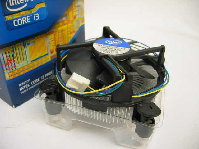

Wollte nochmal kurz was bezüglich der Platzierung vom Kühler fragen.
Das Netzteil kann man ja nur in einer Richtung einbauen.
Darf das nicht so sein, das der Lüfter des Cpu Kühlers(in diesem Fall noch der Boxed) direkt in den Lüfter des Netzteils reinpustet, wegen zu hoher Hitzeentwicklung des NT?
Sollte ich da unbedingt einen Kühler haben, wo der Lüfter nicht nach oben ins NT, sondern irgendwohin seitlich die Luft pustet, also von der Bauart her sowas ähnliches ?
http://www.technic3d.com/news/image...ard_Vapor_120_Multi_Socket_CPU_Cooler__1_.jpg
Zum NT: Musst du wissen, ob sich die paar Euro weniger für ein gebrauchtes NT lohnen. Letztlich kannst du nicht wissen, wo, unter welchen Umständen und wie lange das Ding gelaufen ist.
Der Lüfter des CPU-Kühlers sollte in Richtung NT blasen, sonst arbeiten die Lüfter ja gegeneinander. Beim Boxed-Kühler lässt sich genau das aber nicht vermeiden, da sich dessen Lüfter nicht drehen lässt. Wäre also eher ein Tipp für den geplanten Austauschkühler. Das hab ich aber auch alles schon mal geschrieben.
Das hatte ich wohl ein wenig missverstanden.Du meinst also man kann bei fremden Kühlern den Lüfter einfach abhnehmen und verkehrt herum wieder draufsetzen?
Ich hatte gedacht du meintest das man den Lüfter abnimmt und irgendwie seitlich montiert, was mir unklar war.
Dann heisst das wohl das die Lüfterblätter vom Boxed sich verkehrt herum drehen?

Habe mir eben nochmal Beispiele für den Airflow in Gehäusen angeschaut.
Da sieht man auch nochmal sehr deutlich das mein Boxed, wie du es sagtest völlig daneben arbeitet.
Ich hatte auch vor den Boxed nur für ein paar Tage zu nutzen bis ich was gescheites einbaue.Hoffe bis dahin brennt da nichts durch.
Habe mal ein paar Bilde gesammelt, wo man sieht das die Luft von vorne rein und hinten wieder rausgeht.In diesem Fall sind es halt Tower.
Überall die gleiche Montageform.
Meine Frage wäre jetzt, wie das bei mir vorne genau auszusehen hat.Ich meine ich habe ja vorne keine Öffnung.Von wo soll da denn frische Luft vorne reinkommen?

Dennoch würde ich dann beim Alternativkühler den Lüfter so montieren, dass er in Richtung NT bläst. Bei den meisten Kühlern ist nämlich ein Drehen des Lüfters problemlos möglich, nur halt beim Boxed-Kühler nicht, was sich bei einem Blick auf selbigen von selbst erklären sollte.
Hätte mal ne kurze Frage zu meinem Board.
Habe gelesen dass das bei Asrock generell so sein soll das der Kühler bei Neustart erstmal hochdreht.
Man soll das wohl bei manchen über neb Quiet&Cool Modus im Bios einstellen können.
Habe aber bisher nichts ähnliches gefunden.
Gibt es auch ne Möglichkeit mit der Kühler Umfrehung generell weiter runter zu gehen?
Ist das generell mit dem Hochdrehen so bei MBs?
Gibt es das eventuell Unterschiede bei Gigabyte, wie feinere Einstellmöglichlichkeiten und Hochdrehen am Anfanf abschalten?
Dass der Lüfter beim Start kurz hochdreht ist doch nichts Schlechtes? Auf diese Weise wird sichergestellt, dass der Lüfter auch wirklich läuft.
An der 'Kühler-Umdrehung' kann man nichts verändern, da der Kühlkörper ja fest auf dem MB sitzt. ;) Den Lüfter kann man allerdings außer übers BIOS auch noch über Speedfan regeln. Damit sind dann evtl. noch mal niedrigere Drehzahlen möglich.
Angesichts dessen, was ich von anderen Boards so gelesen habe (z.B. Gigabyte), gehört die Lüftersteuerung der AsRock-Boards schon zu den besseren.
