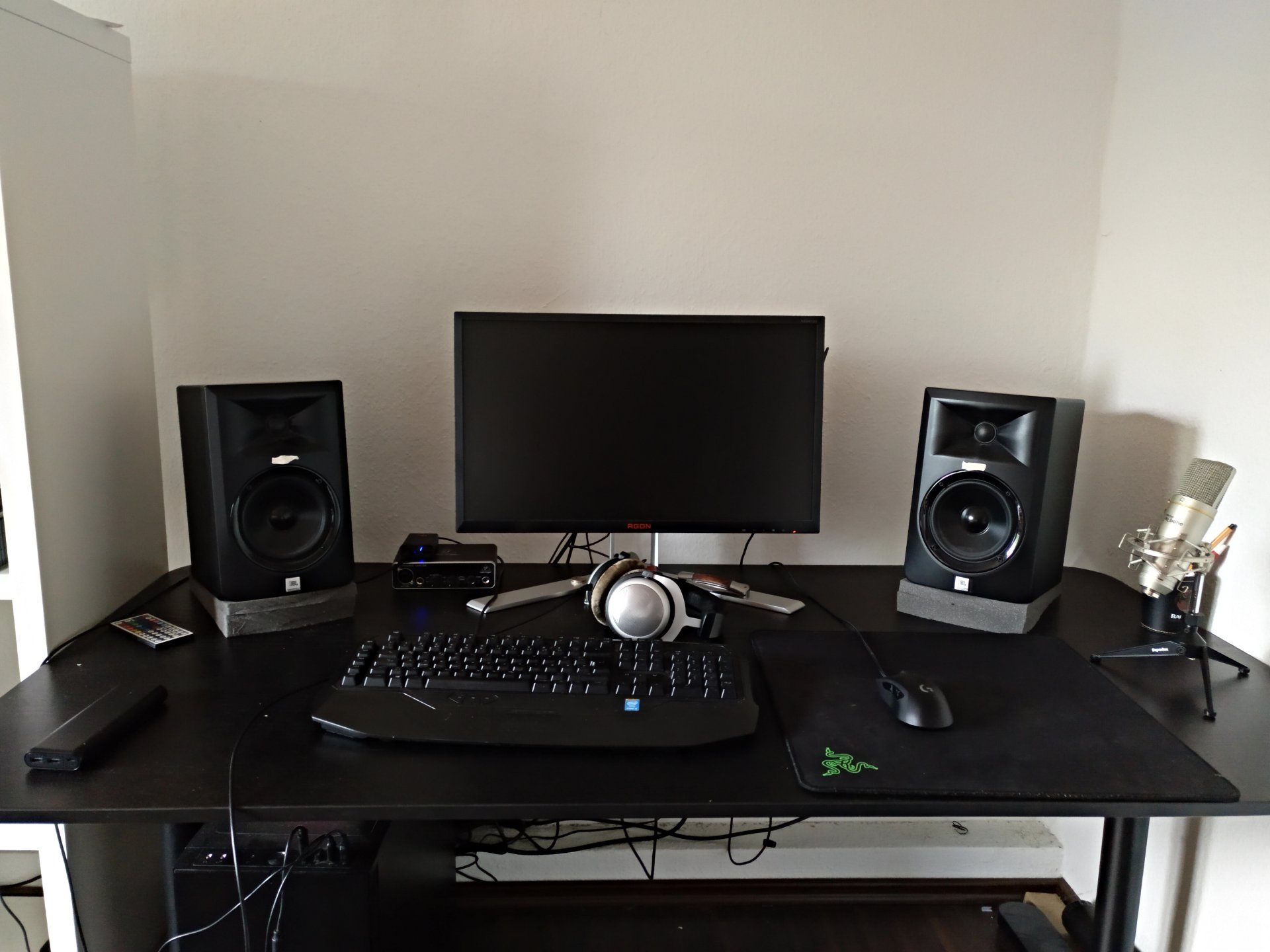

So mal eine kurze Rückmeldung..ich habe jetzt zumindest mal das vorhandene System auf den Schreibtisch gestellt. Leider steht der in einer Ecke und das wird sich auch nicht ändern können aus Mangel an Platz.
Mir war natürlich bewusst dass die Aufstellung in dieser Ausrichtung nicht optimal ist aber dass dadurch der Ton dermaßen vermatscht wird habe ich nicht erwartet. Dämmplatten, veränderte Ausrichtung, Tieftöne absenken - es hilft alles nichts, es klingt einfach zum Reiern :heul:.
Daher habe ich nun ein wohl unlösbares Problem außer es fällt hier jemandem was ein wie ich die Physik überlisten kann. Kann man da noch irgendwas machen? Ansonsten muss ich meinen Plan wohl vorerst aufgeben..
Das Ganze sieht aktuell so aus. Links daneben steht ein Regal, das könnte ich eventuell sogar umstellen.
Die Absorber habe ich nicht mehr hier da nur geliehen. Eine Anschaffung erscheint mir dabei aber recht sinnfrei da die kaum Verbesserung brachten und gar nicht mal so günstig sind.
Die Aufstellung in den Ecken und die großen, freien Flächen sind sicher nicht optimal. Aber dass sich das so heftig auf den Klang auswirkt, hätte ich nicht gedacht.

Hab mir sonst noch überlegt einen Sub wie z.B. den Swissonic 10 anzuschaffen. Der bringt einen Tiefpassfilter bis 180hz mit. Und nach einiger Recherche sind bei derartiger Aufstellung wohl vor allem die Frequenzen <120Hz für das Dröhnen verantwortlich welche mir so gegen den Strich gehen. Natürlich hab ich dann immer noch keine korrekte Stereobühne aber damit könnte ich wohl noch leben, ist ja ein reines Spaßsetup.
In der Theorie sollte das Besserung bringen, dann müsste ich halt die ursprünglich geplante Anschaffung nach hinten verschieben.
Bei der Aufstellung und Räumlichkeit kann kein DSP der Welt noch was reißen.
Du hast quasi eine Rundum-Diffusbeschallung, von der Frontwand, den Seitenwänden UND dem Desktop.
Abhilfe bzw. Linderung schaffen nur poröse Absorber.
Zwei kleinere Kantenabsorber in die Ecken, z.B. diese hier: https://www.aixfoam.de/bassabsorber-sh012
Dazu zwei 5-10cm Basotectplatten an die Seitenwände, und eventuell noch eine hinter den Monitor.
So würde ich es mal probieren, das dürfte das Schlimmste entschärfen... Raumakustik ist ein Schwein.
