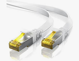

Es gibt ganz flache LAN-Kabel, dir passen hinter jede Leiste
Leider nein, das sind einfach dünne Holzbretter, da geht einfach nichts dahinter. Zu allem Übel sind die auch noch mit Silikon verklebt. Aber am Ende wäre es auch dann schwierig, weil es keine gerade Strecke gibt, sondern durch Zimmer durchbrochen ist.
