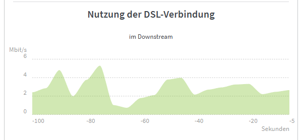

TZ59 schrieb:
Bei einem Stream von Prime sieht es bei mir so aus:
Da werden maximal 6 Mbit/s gezogen. Ich war selber überrascht, wie wenig das doch ist.

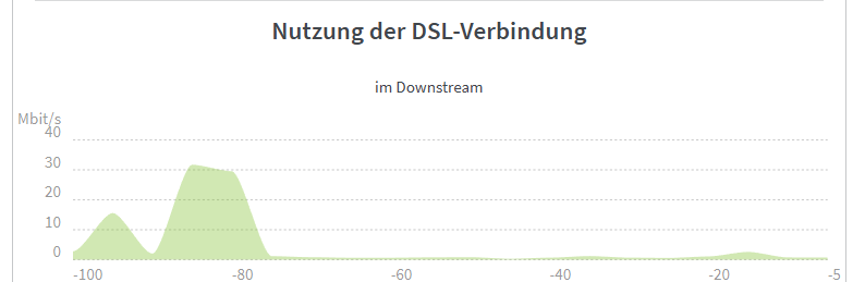

Interessant und in welcher Auflösung etc.?
Ich habe hier mal Blade Runner 2049 angeworfen. In IMAX 4K HDR + Dolby Atmos ging das schon mal hoch auf 94 Mbit/s. (Achtung kein Prime)
Reaktionen: Engaged

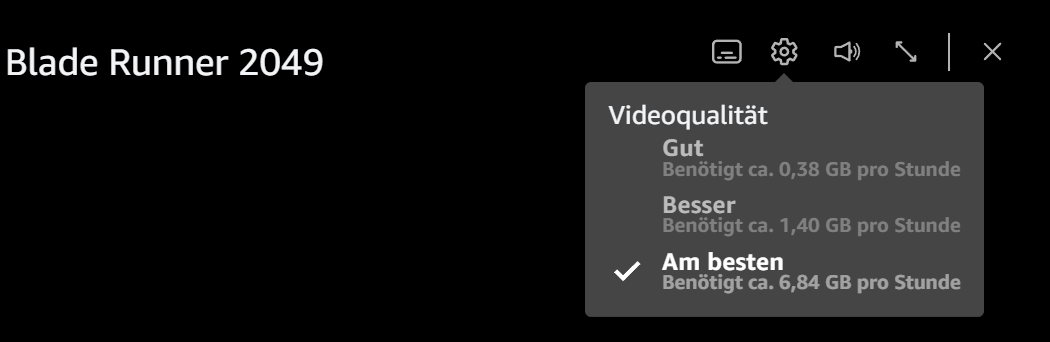

@Paradox.13te
Ja, zu Beginn wird wohl etwas gebuffert, danach fällt es ab. Auflösung am Monitor ist 2560x1440.
Downstream ist aus der Fritzbox entnommen. Vielleicht zählt es hier evtl. auch nicht korrekt.
