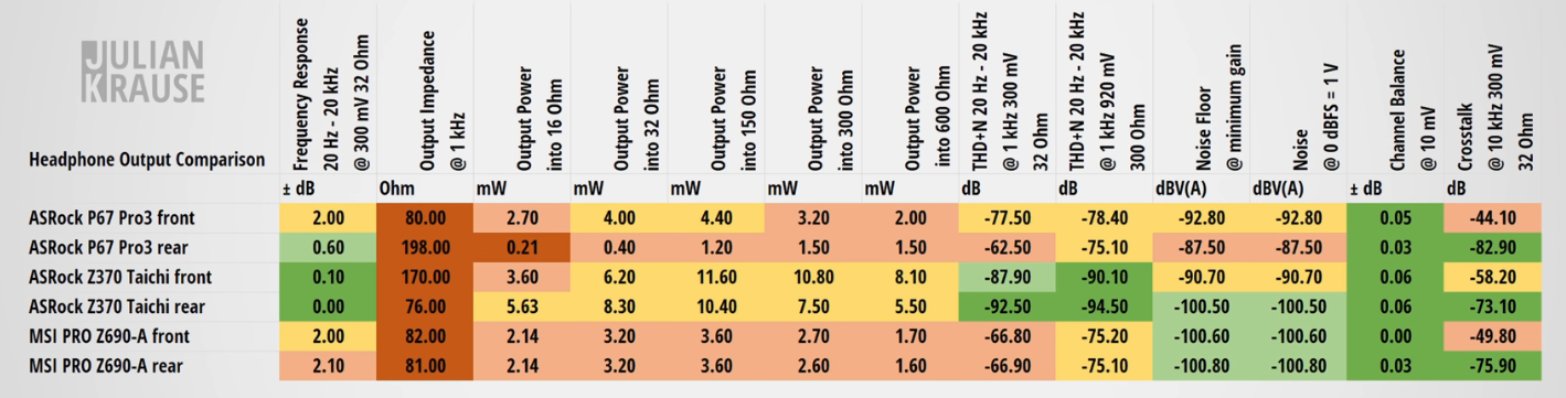

Wie auf der Julian-Krause-Tabelle zu sehen, können Front- und Heckanschluss drastisch unterschiedliche Ergebnisse liefern. Steck mal um ob sich etwas verändert?

Ich habe es erst mal mit den vorderen Audiobuchsen versucht, und tatsächlich war der Sound dort lauter, aber ich hatte ein leichtes knacken und rauschen als Fehlergeräusch wenn keine Wiedergabe auf voller Lautstärke erfolgt ist.
Beim zurück stecken nach hinten kam dann ein Popup wo man zwischen "Kopfhörer" oder "Lautsprecher" wählen muss, ich denke ich hatte wohl davor Lautsprecher gewählt denn auf "Kopfhörer" ist es schon deutlich lauter geworden ohne Knacken oder rauschen (vermutlich war deswegen die front Buchse auch Lauter)
