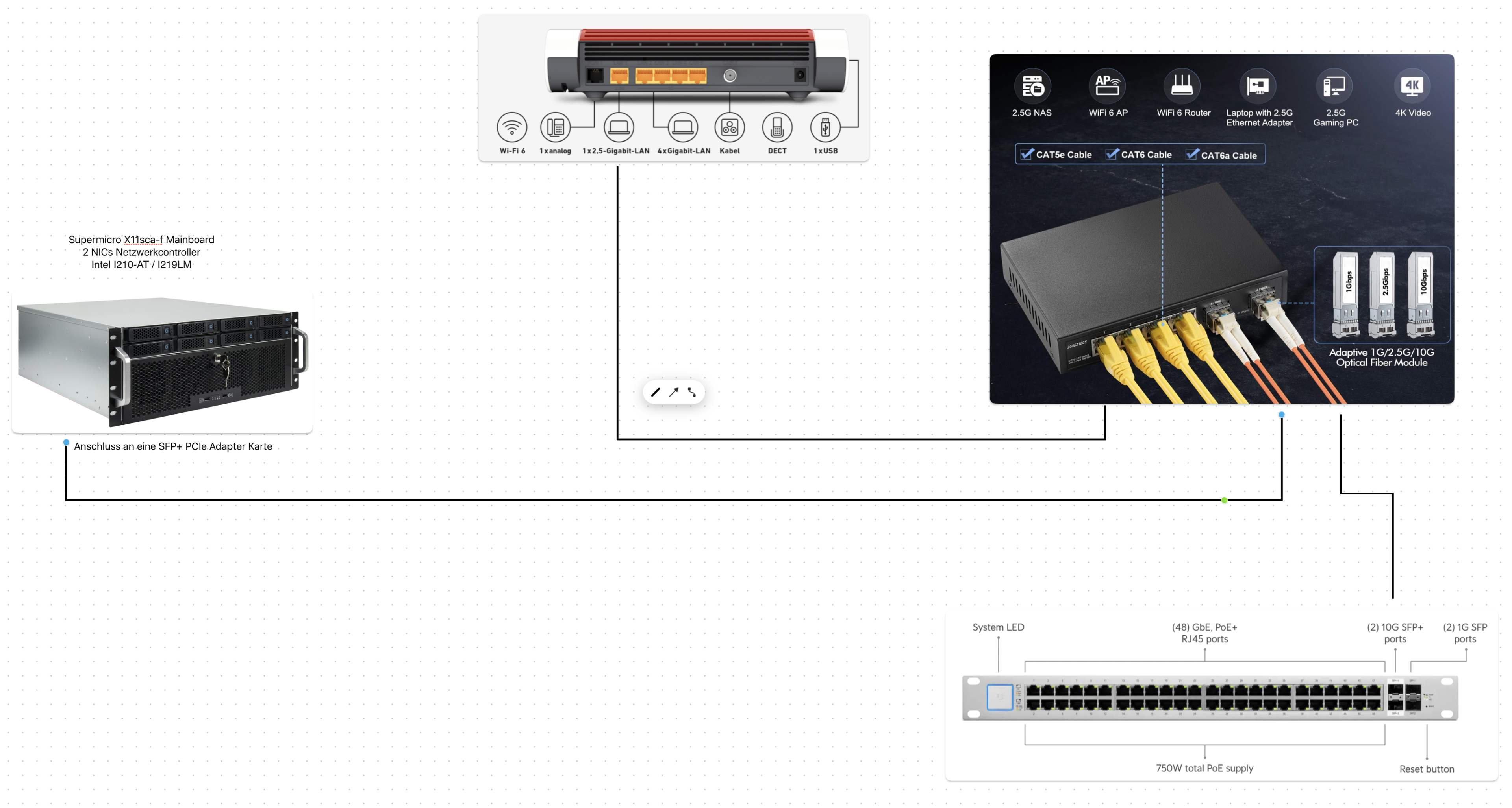

Den neuen theoretischen Netzwerkplan hänge ich mal an.
Als Verbindung vom kleinen Switch zum NAS dieser Adapter?
Supermicro AOC-STGN-i2S 10 GbE Dual Port SFP+ Low Profile Network Adapter
SOOOOO, hab da was gefunden.
https://www.amazon.de/YuLinca-Port-2-5G-2-5GBASE-T-lüfterloser/dp/B0CJXG4JYT?th=1
Ich glaube mit den 4x 2.5Gb Ports hat er alles was ich brauche.

warum rückst du nicht einfach mit den "harten Fakten" raus, ich verstehe das/dich nicht?!?
was hängst du so am SFP(+)?
was hat dein NAS denn jetzt für Anschlüsse? Wie kannst du die konfigurieren?
worauf kommt es dir an? Reichen dir "durchgehend" 2.5Gb oder muss es 10Gb sein?
wie viele Geräte hast du insgesamt oder wie viele Ports werden benötigt?
auch wenn es (vielleicht) funktioniert, würde ich z.B. nicht den Mac mit seinen zwei Netzwerkschnittstellen an ein (Sub)Net anschließen sondern getrennte IP Adressbereiche nutzen. Sauber wäre das eben nur, wenn man auch ein entsprechendes Link Aggregation Protokoll fährt.
aber nochmal: du wirst hier keine vernünftigen Tipps bekommen, wenn du nicht mit den dafür erforderlichen Informationen rüber kommst, das ist doch reines Gerate und herum stochern

Laut seiner angehängten Grafik befindet sich in seinem NAS ein Supermicro X11SCA-F mit 2x 1Gb NICMickey Mouse schrieb:was hat dein NAS denn jetzt für Anschlüsse?
Aber ja die Infos sind sonst schon recht dürftig
Ich hänge am sfp+ weil der unifi 2 davon hat. Dazu der yulinka Switch mit 2.5gb und sfp+. Damit kann ich die fritte mit 2.5gb anschließen und per sfp+ den unifi Switch dahinter den ich für alle restlichen Geräte und die Poe Geräte brauche.
Das nas dann ebenfalls mit sfp+ an den zweiten sfp+ am yulinka Switch

Warum nicht einfach das NAS via Direct Attach Cable (DAC) an den Unify, deinen Mac (welcher ja 10GBit braucht) ebenfalls an nen SFP+ des Unify und gut ist? Oder eben den Softwareswitch im NAS aktivieren, sofern möglich und den Mac direkt an das NAS koppeln. Alle anderen haben dann noch den Gigabit Link zum NAS.
Ich sehe da momentan noch keinen Vorteil für dich, wenn du jetzt noch den Yulinca dazwischen hängst, nur um 2,5GBit zur Fritte zu erreichen.
Momentan ist dein Speed ins Internet eh deutlich drunter und selbst wenn dann Glasfaser da ist, würde ich mir an deiner Stelle schon erstzunehmend die Frage stellen, ob 1GBit Glasfaser nicht für's Erste ausreichend sind oder ob du wirklich mehr als 1GBit brauchst.
Denn nur in letzterem Fall würde dir der kleine Switch einen Vorteil verschaffen.

ich bin bereits so weit das ich eine SFP+ Adapter Karte für das NAS besorge,
Supermicro AOC-STGN-i2S 10 GbE Dual Port SFP+ Low Profile Network Adapter,
und dazu einen SFP+DAC Kabel,

ich habe noch eine Verständnis Frage. Momentan plane ich die vorhanden LAN Verkabelung zu nutzen.
Also:
Mac mini M2 --> TB-10G Adapter --> zu LAN Dose --> zu Patchfeld --> zu Unifi Switch SFP+ Port 1
Unifi Switch SFP+ Port 2 zu NAS SFP+ PCIeAdapter
Ich habe bei meiner Suche nach dem TB zu 10G Adapter ein Modell von QNAP f´gefunden das TB zu SFP+ anbietet. Wäre es sinnvoller dann auch zB ein 5m DAC Kabel zu besorgen und den MacMini direkt mit dem NAS zu verbinden?
Für den restlichen Internetverkehr dann die normale RJ45 Verbindung des Mac Mini zum Netzwerk und die normale RJ45 Verbindung des NAS zum Netzwerk.
Das NAS würde ich dann im Mini exklusiv über die neue TB-SFP+ Verbindung einbinden und vorher alle anderen komplett löschen um Überschneidungen zu verhindern.

Sollte so funktionieren.reeneex schrieb:Also:
Wenn ich dich richtig verstehe, würdest du dir damit nen astreinen Loop bauen. Keine gute Idee.reeneex schrieb:Ich habe bei meiner Suche nach dem TB zu 10G Adapter ein Modell von QNAP f´gefunden das TB zu SFP+ anbietet. Wäre es sinnvoller dann auch zB ein 5m DAC Kabel zu besorgen und den MacMini direkt mit dem NAS zu verbinden?
WENN würde ich eher im NAS schauen, dass die NICs wie ein Switch agieren und den Mac direkt ans NAS anbinden aber dann nicht mehr noch die normale RJ45 Verbindung an den Mac.
Da das NAS dann noch über seine 1GBit Verbindung bis ins Internet kann und das somit an den Mac durchgereicht wird, gibt's da keine Probleme.
Generell betrachtet wäre aber die Anbindung des Macs und des NAS direkt an den Switch die einfachere und logischere. Ist aber n Stück weit vermutlich Geschmackssache.
PCIe 2.0 kann lt. Wikipedia bei vier Lanes 2GByte und übertrifft somit schon die 10GBit des Netzwerks. Aber wenn sonst keine wesentlichen Gründe dagegen sprechen, würde ich immer zum neueren Produkt greifen.reeneex schrieb:Oh und noch eine andere Frage. Merkt man den Unterschied bei dem SFP+ PCIe Adapter in der Geschwindigkeit bei PCIe 2.0 und 3.0?
