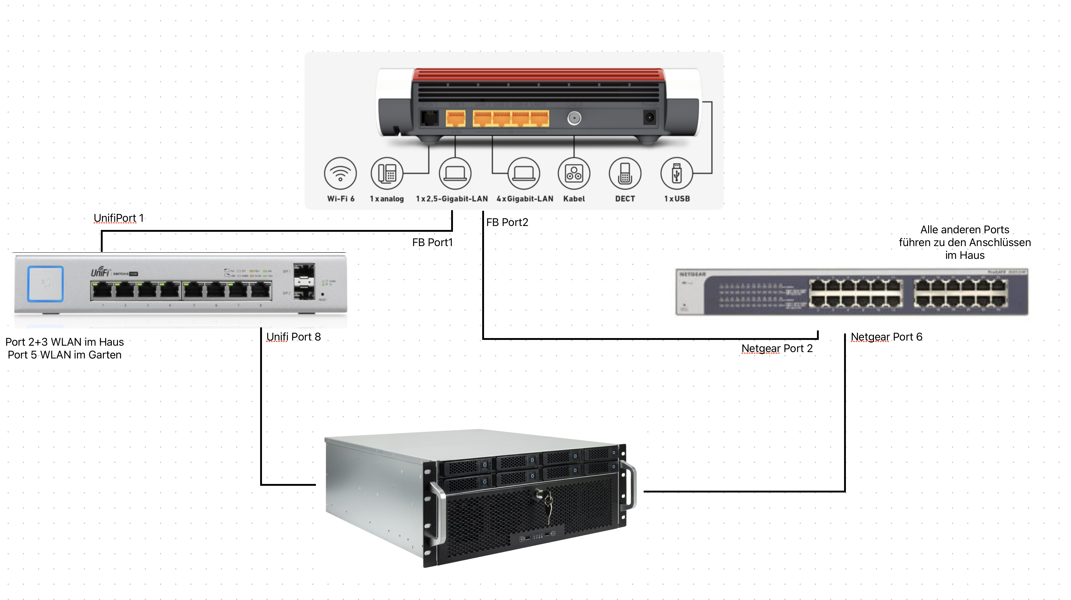

ich habe mich entscheiden mein Heim-Netzwerk up zu graden.
Momentan ist der Stand wie im Foto.
Neu kommt ein gebrauchter Unifi Switch mit 2x SFP+ und eine PCIe Adapter Karte für das NAS. Allerdings könnte derSwitch der falsche sein. Soweit ich gelesen habe ist SFP+ nicht abwärtskompatibel. Die Adapterkarte für das NAS muss also auch SFP+ sein.
ABER, kann ich da den 2.5Gb Port der Fritte überhaupt anschließen?
Mein Gedanke ist:
  • FB 2.5Gb Port 1 an Port 1 SFP+
  • NAS per PCIe Adapter Karte an Port 2 SFP+
Allerdings begrenzt das den gesamten Netzwerkverkehr auf 1Gb, oder?
Einen 10GBe Switch mit mindestens 30Ports ist aber scheinbar fast unbezahlbar. Oder?
Danke für Eure Zeit und Hilfe.

Was ist denn das Ziel?
Normalerweise würde das NAS in nem 10G Port stecken und die Clients am gleichen Switch in 1G oder 2,5G Ports.
Bei deinem Schaubild sollte das am Ende auch so sein, die FritzBox sollte keine zentrale Rolle haben.

Die schnelle Verbindung soll auf jeden Fall von der Fritte ins Netzwerk gebracht werden. Ansonsten soll die Fritte nur als Meshmaster fungieren und den DHCP managen.
Im Netzwerk habe ich einen Rechner (MacMini M2 Pro) der über einen TB zu 10G Adapter per LAN mit dem NAS verbunden werden soll (Foto und Videobearbeitung) wo das Ausgangsmaterial liegt.
Die anderen Geräte im Netz müssen nicht zwingend mit 10G laufen.
Wichtig ist also der 2.5Gb Abgang von der Fritte, der 10G Adapter vom MacMini und der 10G/SFP+ Ein-Ausgang vom Switch.

MacMini direkt an 10 GBit/s Port des NAS anschließen. die anderen Geräte nutzen einen 1 GBit/s Port des NAS. Fertig.
Wenn wirklich 3 Geräte schnell miteinander kommunizieren sollen (Fritz!Box, MacMini und NAS) dann brauchst du einen Switch mit mindestens 3 entsprechend schnellen Schnittstellen.

die 2.5Gbit der Fritte sind zukünftig interessant wenn das FTTH vor´m Haus endlich frei gegeben wird. Momentan 250Mbit Cable von Vodafone
habe 2 LAN Ports neben dem Mini. Würde 1x direkt zum NAS mit dem Adapter und 1x über den normalen LAN von der Fritte zum Rest funktionieren?

ohne die Geräte (Bezeichnungen, technischen Daten) zu kennen, kann hie niemand wirklich etwas vernünftiges sagen und es ist reines raten!
so wie ich das sehe, kann keiner der Switches "durchgehend" 10Gb und das Unity Teil hat nur zwei SFP+ "Uplink" Ports.
so wie das für mich aussieht, wird hier mit "maximalem Aufwand" das Netz auf 1Gb runter gebremst. Mehr als 1Gb wird in dieser Konfiguration ausschließlich dann genutzt, wenn mehrere Geräte gleichzeitig auf das Internet zugreifen und das auch nur mit 2Gb (welcher ISP Netzwerk Anschluss gibt das her?) und wenn die Geräte entsprechend "verteilt" sind.
