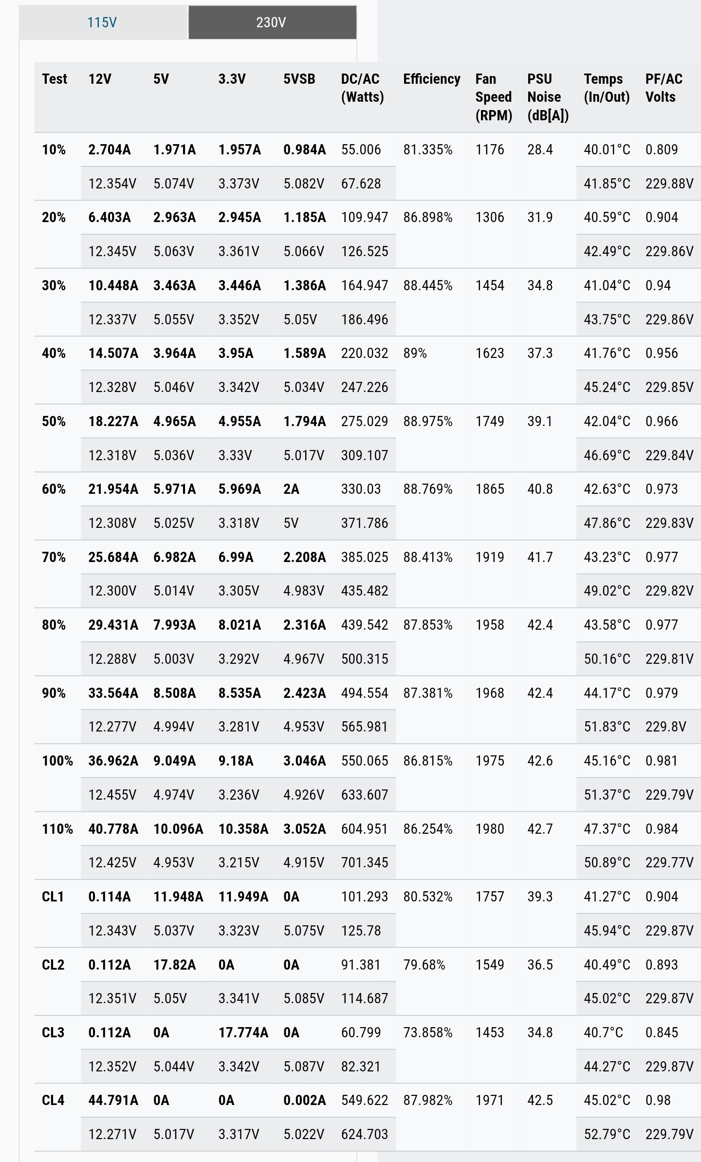

Kann man deutlich kleiner dimensionieren bspw. mit dem Sharkoon Rebel P10.
Quelle: https://www.cybenetics.com/evaluations/psus/2589/

Zwirbelkatz schrieb:
Verstehe ich das richtig, dass es 33 dB (A) erreicht und nicht semi-passiv ist?
Also wenn ich schon die Cyberneticsquelle mit Anhänge könnte man sich doch wenisgtens die Mühe machen und selber nachschauen, viel suchen muss man ja da nicht.
