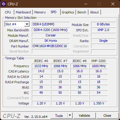

Habe vor ein paar Tagen von 2x16 3600 auf 4x8 3200 umgebaut, einfach zum Spaß, um zu schauen was noch so geht und wie sich das System verhällt. Dazu noch Mischbestückung und OC. MemoryTryIt hab ich mit der Kombo noch nicht getestet, kommt aber noch.
Meine Meinung: versuchs einfach mit nem 2x8er Kit das identisch ist. Schau welche Chips drauf sind und ob sie die gleichen Timings haben. Der Speichercontroller im 5700X3D sollte das ab können. Natürluch nur unter der Prämisse du willst etwas Geld sparen.
