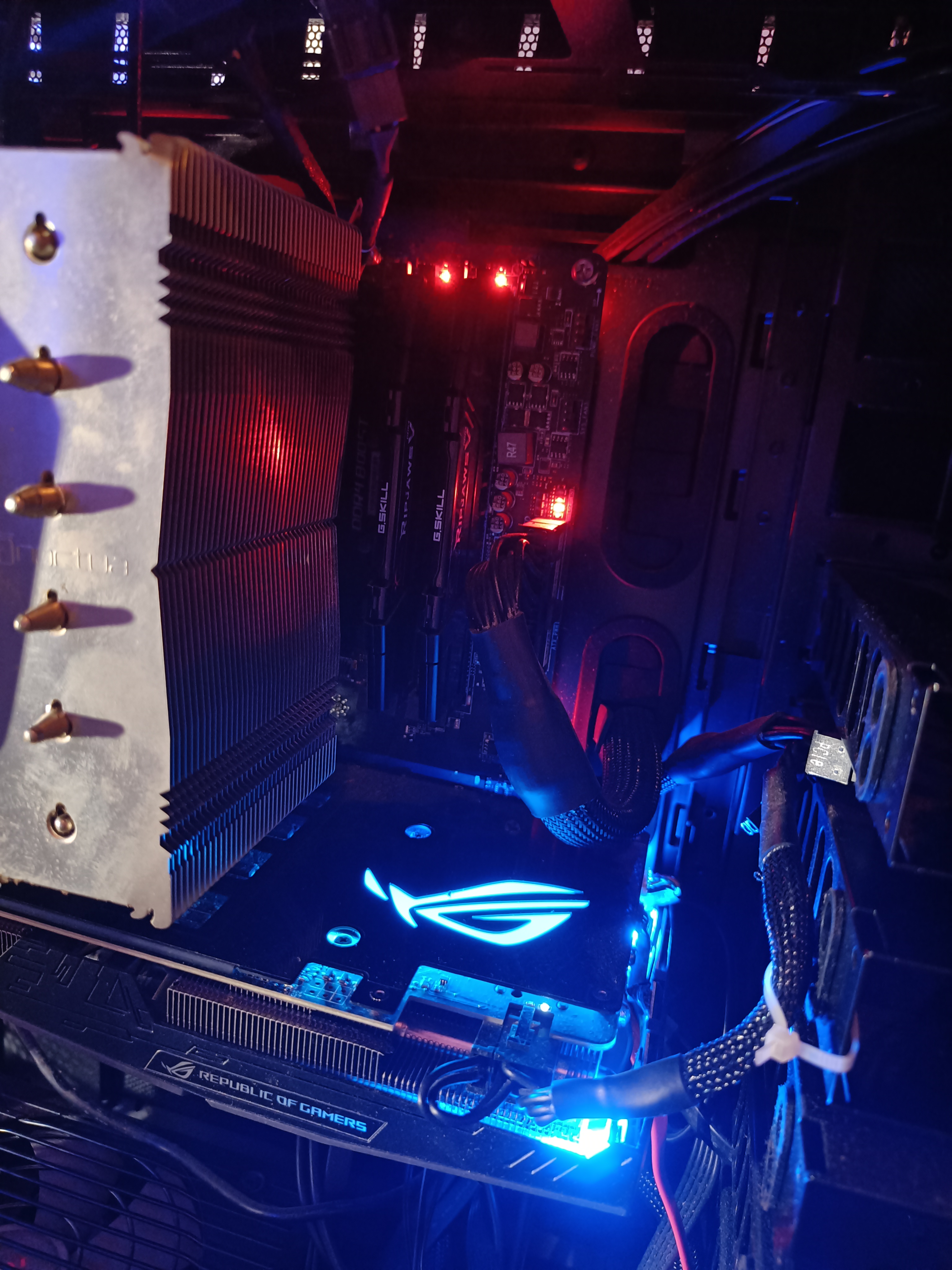

Ich habe den 5800x3d genommen, ich probiere den Reset. Hinweis noch für euch : am Board leuchtet plötzlich sehr viel rot

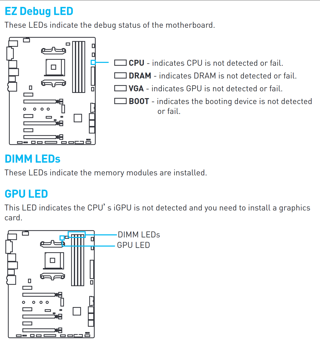

die screenshots sind aus dem manual für dein board, da sollte der jumper schon da sein :) aber ja, batterie rausnehmen hat den gleichen effekt. bei dir scheint die debug-led für die gpu zu leuchten?
Die LED sitzt überm Netzteilanschluss, die RAM Riegel leuchten auch. Hab die Batterie jetzt raus genommen . PC natürlich aus.
da sind vier leds, auf dem foto sieht es nach der vga-led aus.

beide betas haben ein agesa, das den x3d unterstützt. zudem leuchtet die cpu-led ja nicht. deine grafikkarte wird warum auch immer nicht erkannt. vielleicht mal aus/einbauen bzw. anderen slot probieren.
