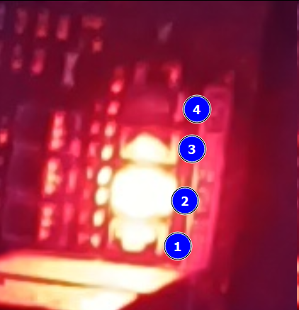

0x8100 schrieb:
genauer sehe ich es nicht :) laut anleitung müssen es vier sein.
Ahhh du hast Recht. Scheint Grafikkarte zu sein. Ich sehe, dass die sich erst dreht, also der Kühler und dann aufhört. Alle LEDs auf der rechten Seite verschwinden auch kurz bevor sie wieder aufleuchten
GTX 1070
