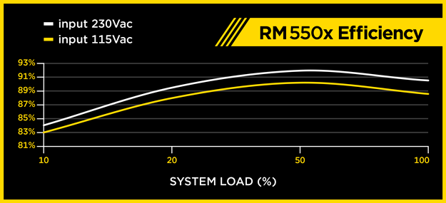

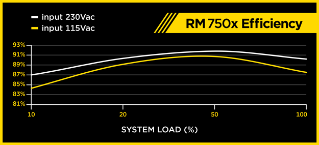

KOENIGSBLAUER schrieb:
M4 Slim 256GB, i5-3570K, HIS 7870 GHz Edition IceQ Turbo, ASUS P8Z77-V und 8GB RAM.
Ich hatte mich bis jetzt für die obere Konfig für ein RM550x entschieden.
Nach dem Studium des Multi-GPU-DX12-Anandtech-Artikels (Zusammenfassung 3dcenter)möchte ich mir möglichst für die Zukunft ein Multi-GPU-System offen halten.
In der Netzteil-Rangliste fand ich folgende Info.
Unnötig starke Netzteile zu kaufen lohnt sich in der Regel nicht. Der Wirkungsgrad bricht bei sehr geringer Last deutlich ein, die Lautstärke liegt durch die Mindest-Drehzahl des Lüfters bedingt meist deutlich höher und der Kaufpreis steigt meist ebenfalls mit zunehmender Nennleistung.
Ich habe jetzt das RM550x und das RM750x verglichen:
Lautstärke:
RM550x: 0dB bis 225 Watt
RM750x: 0dB bis 300 Watt
Vorteil RM750x
Preis:
RM550x: 91 Euro
RM750x: 108 Euro
Vorteil R550x
Effizienz:

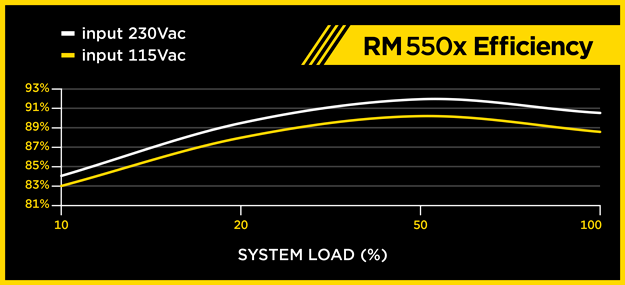

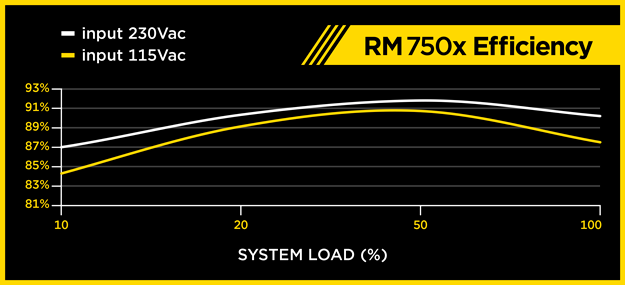

RM550x:
RM750x:
Wenn die Kurven stimmen, sollte sich hier nicht viel tun, wobei mir schon klar ist, dass ich nicht die gleichen Prozentsätze vergleichen kann.
Der i5-3570k verbraucht im Idle 56 Watt. Selbst wenn die Effizienz beim RM750x stärker einbricht, sind es doch bestimmt nicht mehr als ein paar Watt, zumal der Rechner höchstwahrscheinlich nicht mehr als 30 Stunden im Monat läuft.
Ich würde mich deshalb für das RM750x entscheiden wollen, da mir mehr Zukunftssicherheit 17 Euro wert wären, falls ich keinen Denkfehler mache.
Könntet ihr mir Quellen nennen, in denen der Effizienzverlauf ausführlich beschrieben wird und die Hintergründe erklärt werden?
Musst einfach absolute Watt her nehmen. Wenn dein System mit Gpu z.B. 350W beim zocken braucht sind das beim 550W ca. 65% Auslastung, beim 750W nur knapp 50%. Also quasi gleiche Effizienz mit ca. 92%. Im Leerlauf z.B. 80W sind hingegen bei 550W 15% Auslastung, beim 750W ca. 10%. Also 89% beim 550W und 84% beim 750W; in der Praxis auf der Stromrechnung aber nicht unterscheidbar. Gib die 17€ mehr also ruhig aus wenn du willst, schadet nicht.
