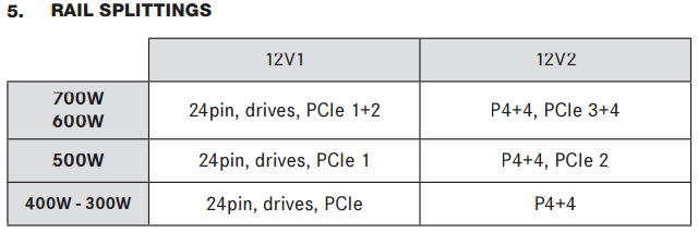

Wenns leise sein soll das E10 400W, falls die 9€ über Budget zu viel sind das L10 500W wegen der Leitungsverteilung.

Die sind alle nicht schlecht, nur würde ich das Cougar rausnehmen wenn du ein ODD betreibst, AFAIR ist nur ein Sata Strang vorhanden und dieser erfahrungsgemäß suboptimal nutzbar
