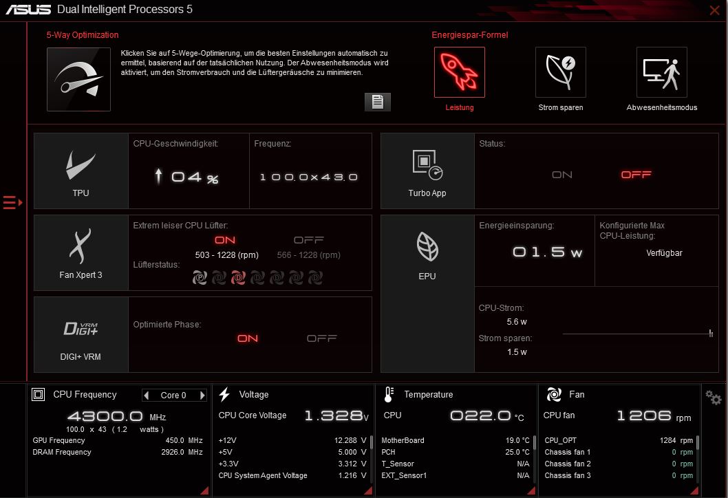

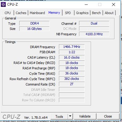

Ne RAM läuft denke ich nicht auf 3.2 :D 34v 34.JPG

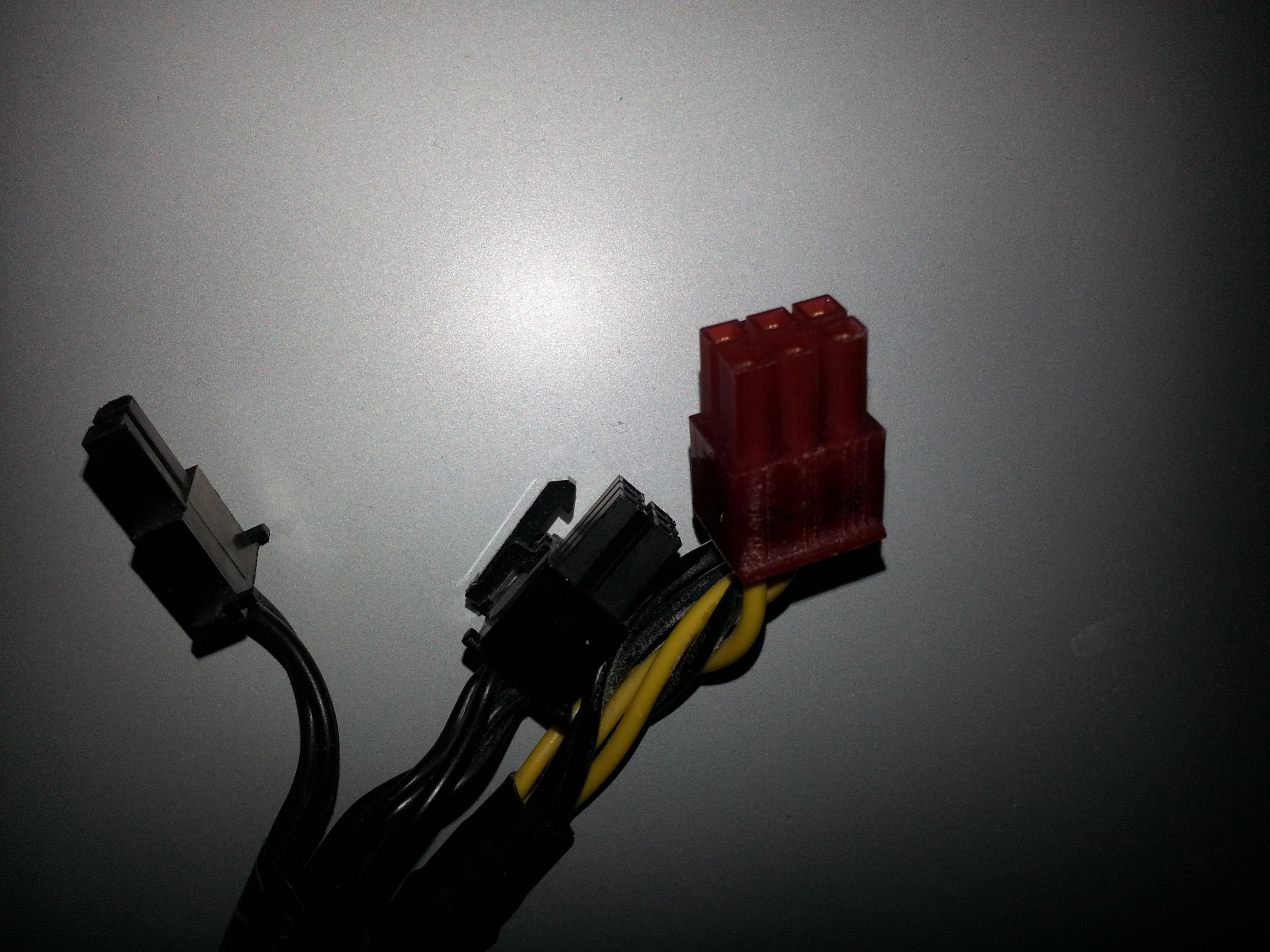

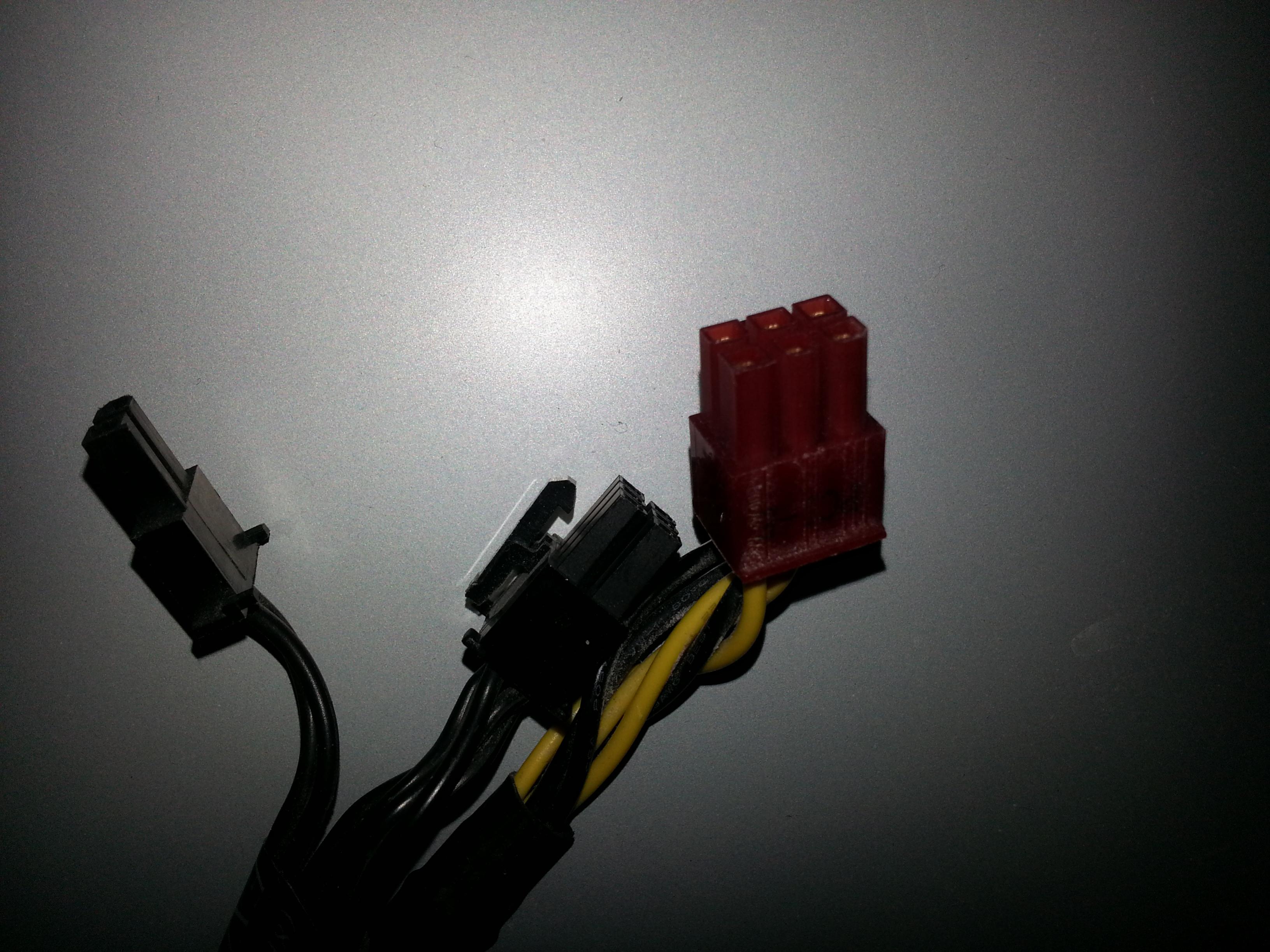

1x 6 Pin und 1x8Pin würde nicht passen oder?

Nein, dein RAM läuft mit 2933 MHz, wie auch immer dieser Wert zu Stande kommt.
Hab ich jetzt nicht drauf geachtet ob die SC eine Backplate mitbringt. Brauchen tut sie einen 8 PIN, den hast du ja.

Jup die MSI braucht aber einen 6 und 8 fals ich mich für die MSi entscheide.
Was meinst du mit "wie auch immer dieser Wert zu Stande kommt." ist das nicht normal?

Ist ja auch kein Problem, du hast ja einen 6 und einen 8 PIN Stecker. :)
Du sagst du hast nichts verändert bzw. übertaktet, dein RAM sollte dann aber eben mit 2133 MHz (1066 MHz) laufen. Außerdem ist das ein recht krummer Wert den du da im Moment anliegen hast.
Wenn man es genau nimmt betreibst du somit den Speichercontroller in der CPU außerhalb der Intel Spezifikation und die Garantie wäre schon weg. :D

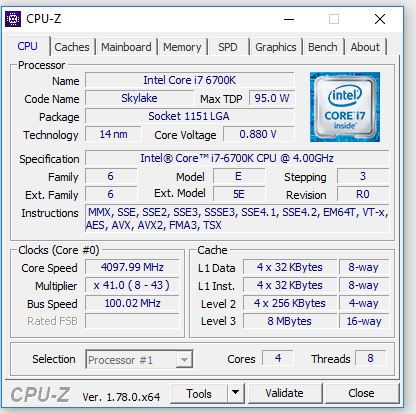

der 6700K ist standardmäßig für 2133MHz (->1066MHz) RAM-takt spezifiziert. ohne dein zutun sollte der eigentlich nicht mit 2933 laufen.
hast auf dem bild doch nen 6+2pin und nen 6pin. die von dir verlinkte SC Gaming hat keine backplate. kann man direkt bei EVGA nachschauen (bissl runterscrollen).

Woran seht ihr 2933?
AW: Wie lange kann ich ein Netzteil benutzen?
@ Honduras:

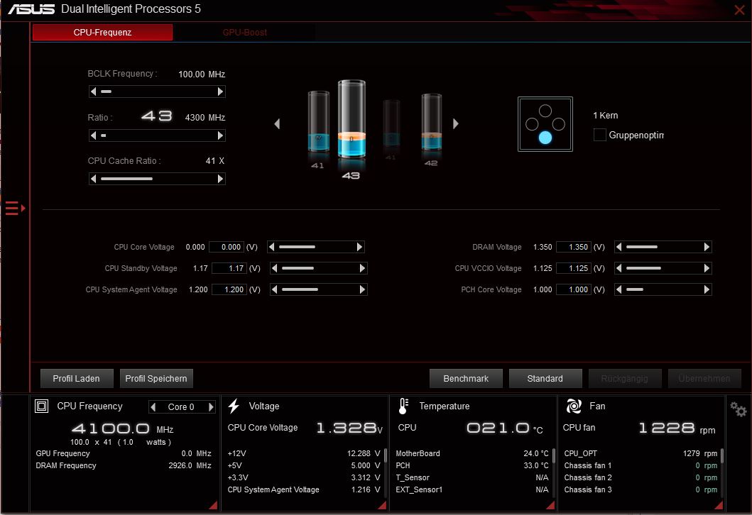

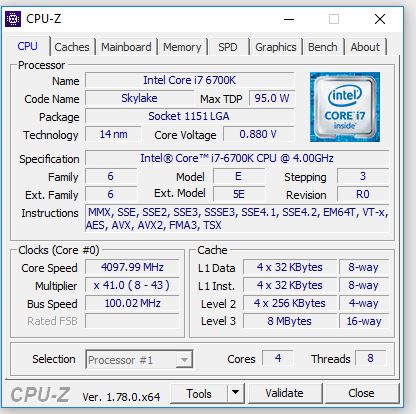

DRAM Frequency 1466,7MHz. DDR -> Double Data Rate -> 2933MHz. hast du irgendsonen auto-OC-müll aktiv? der maximale turbo für den 6700K liegt bei 4,2GHz, also nem multiplikator von 42. bei deinem screenshot in beitrag 29 9410 ist aber 43 als maximaler multiplikator gelistet.
Ab obigen Screenshot, 1466,7 MHz x 2 (DDR=Double Data Rate).

Ich habe die AUI Suite 3 installiert sonst nichts was ich wüste.
Ich habe aus bekannten Gründen nirgends iwas verändert, hoff ich mal, das ich da nix aus versehen gemacht habe. Ich habe lediglich an der Lüftersteurung versucht was zu verändern.

@ Honduras: und da irgendwelchen kram angeklickt?
edit:
fakt ist dass die CPU außerhalb der offiziellen specs läuft. kannst also anfangen mit OC, aber vorher bitte gründlich informieren.

Würde auch mal auf irgendwelche Auto OC Einstellungen tippen

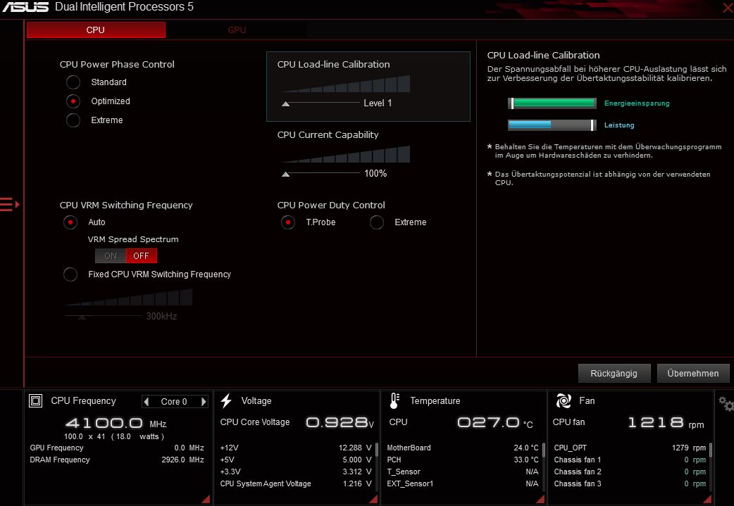

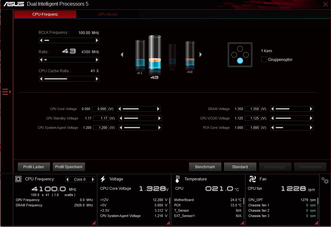

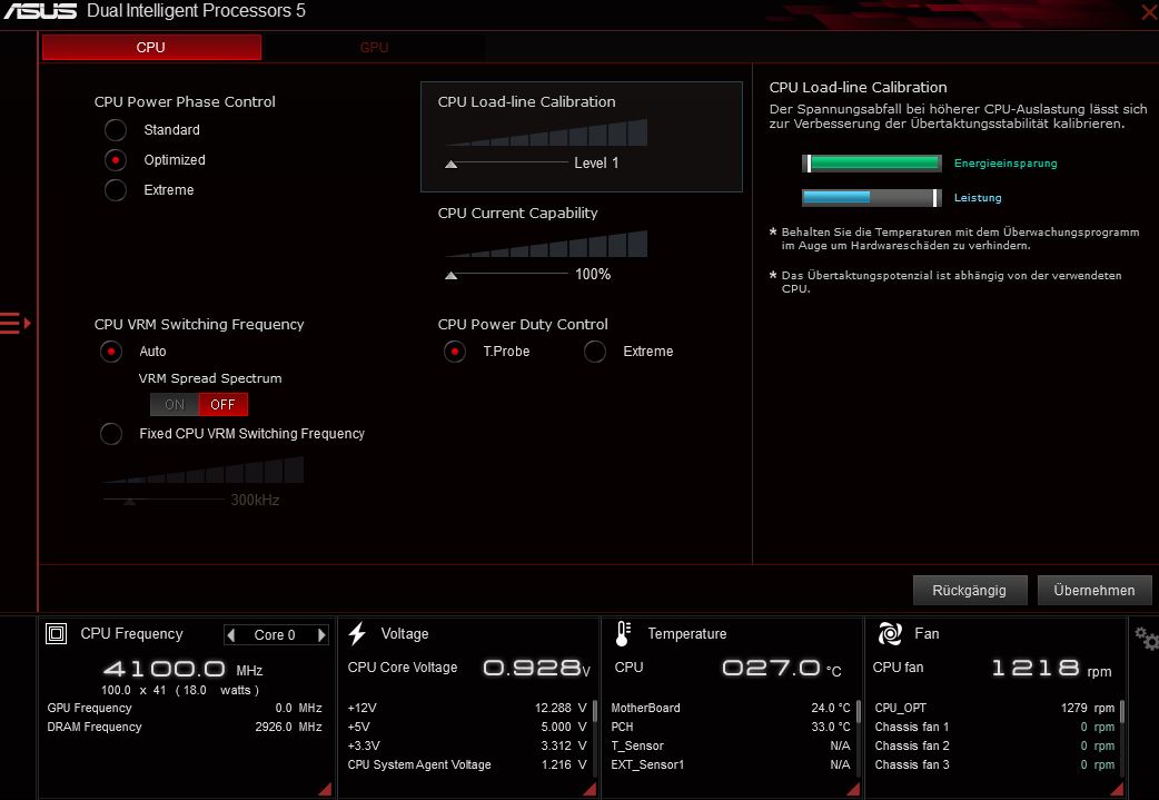

Nein ich klicke generell nix an wenn ich mir nicht sicher bin wozu usw. Aber vieleicht durch klicken auf Leistung hat die AUI das selber gemacht. Na toll. b443432.JPG
z.b hier hie war ich nie drinnen und es steht optimized na toll ey.bv3bv 4234c.JPG

Mach dir keinen Kopf, eine K CPU ist ja zum übertakten da und solange du die CPU nicht mit 1,6 V oder so grillst ist das kein Problem.
Deswegen sagte ich ja das das keinen Sinn hat die Garantiezeit abzuwarten.
Und wenn du wirklich übertakten willst dann auch im UEFI und nicht mit solchen mistigen Tools.

Ich fand das Programm ganz ok weil ich easy die Fan Umdrehungen und die Temp überprüfen konnte ohne mit Fanspeed wieder alles einzustellen. Aber 1 klick zu viel und auf Leistung und kein plan worauf ich gekommen bin und es erhöht dein RAM takt und CPU wtf
