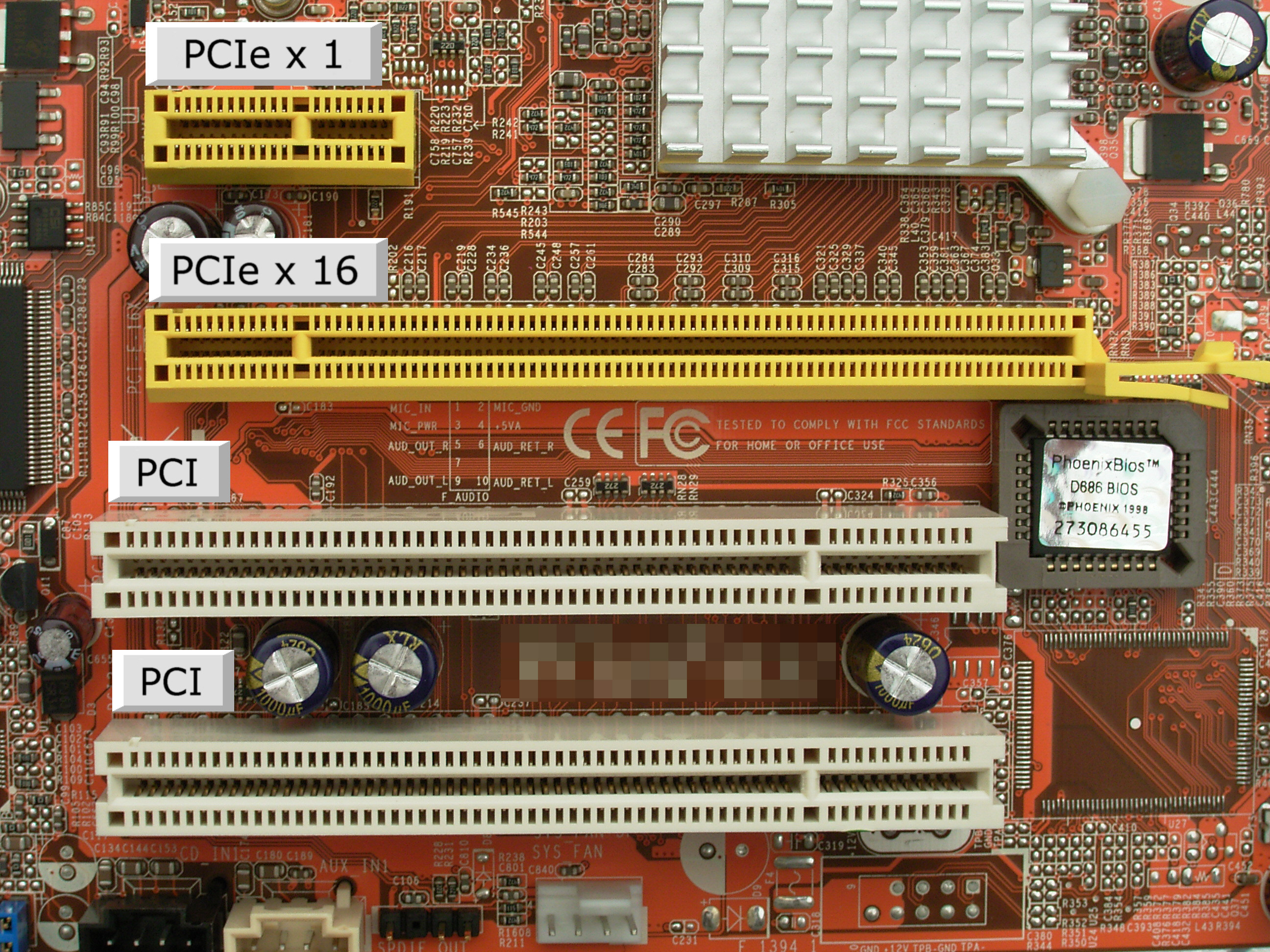

Hier noch mal der Unterschied zwischen PCI und PCI-E für S4pphir3. :lol:
Kannst ja mal HIER nach so einem Slot suchen.
Wegen dem PCIe 16 Slot, der untere ist halt elektrisch nur 8x angebunden.
