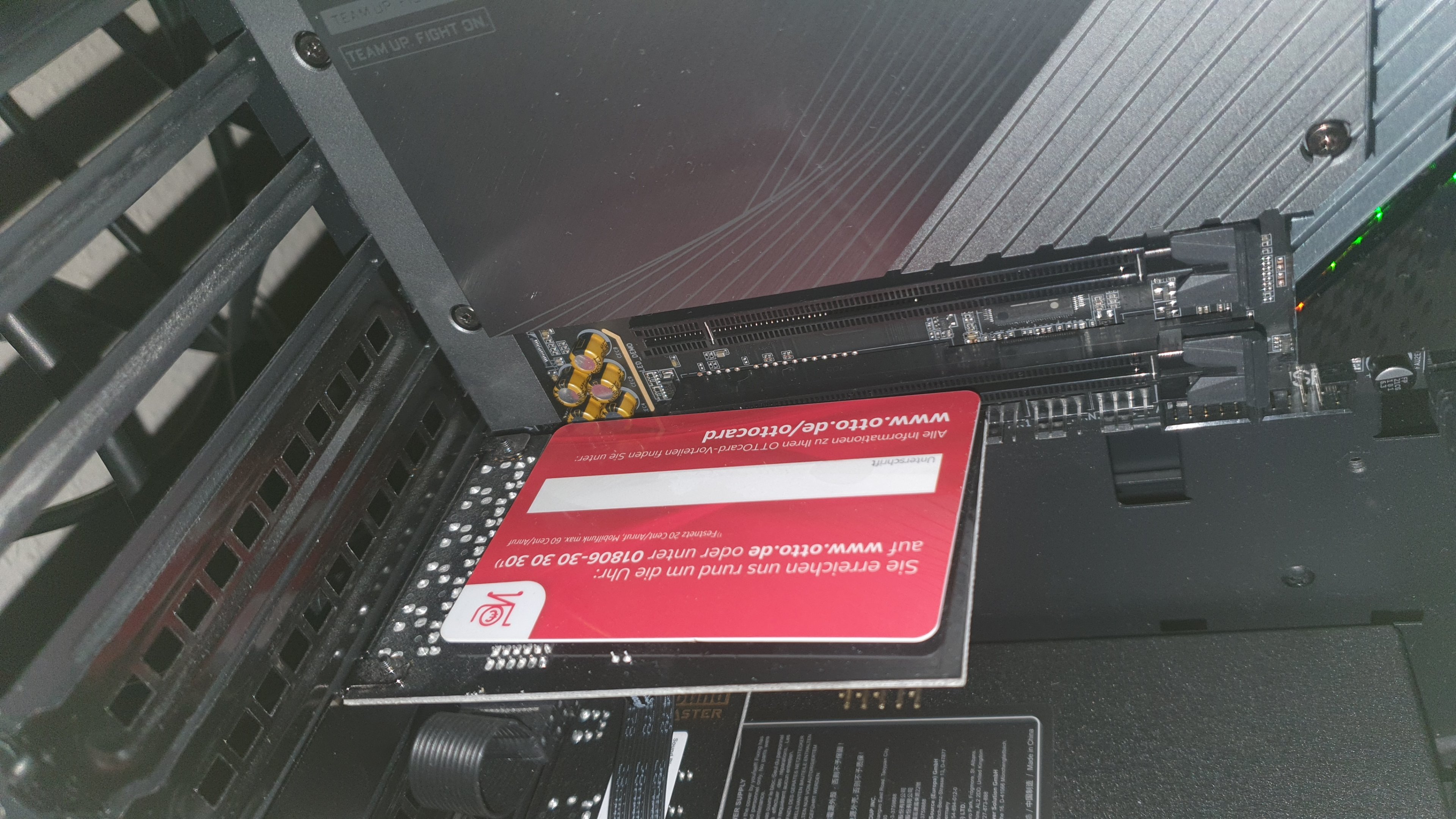

- selbst wenn ich den untersten MB-Steckplatz verwende - nicht viel platz zwischen der GPU und der Soundkarte (Evtl. hätte das vielleicht auch negative Auswirkungen auf den Luftstrom der GPU-Lüfter?). Die erwähnte Grafikkarte zieht zudem vergleichsweise viel Leistung (unter Last >400W; bei Silent-BIOS ~350W).

Hier mal ein Bild von der Größe mit einer normalen Plastikkarte drauf…
