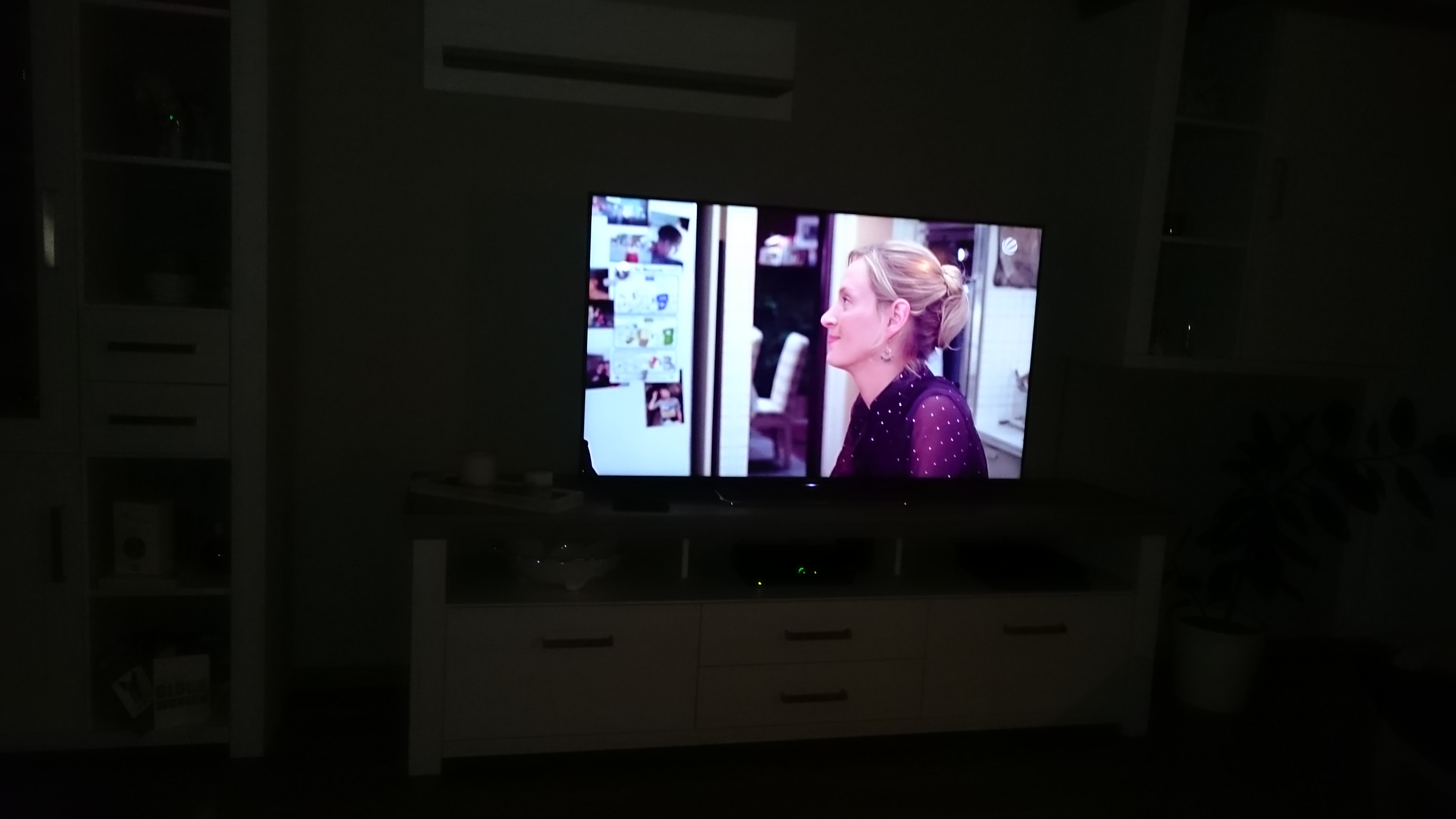

Wohnwand sieht im Prinzip so aus.
Rechts unten habe ich etwas mehr Platz - steht momentan "nur" eine Pflanze :)
Und zwischen dem Linken Schrank und dem Lowboard ist auch etwas mehr Platz wie auf dem Bild.
Maße der Magnat Monitor Supreme 200 sind Maße (BxHxT): 210 x 355 x 280 mm und sollten locker reinpassen.

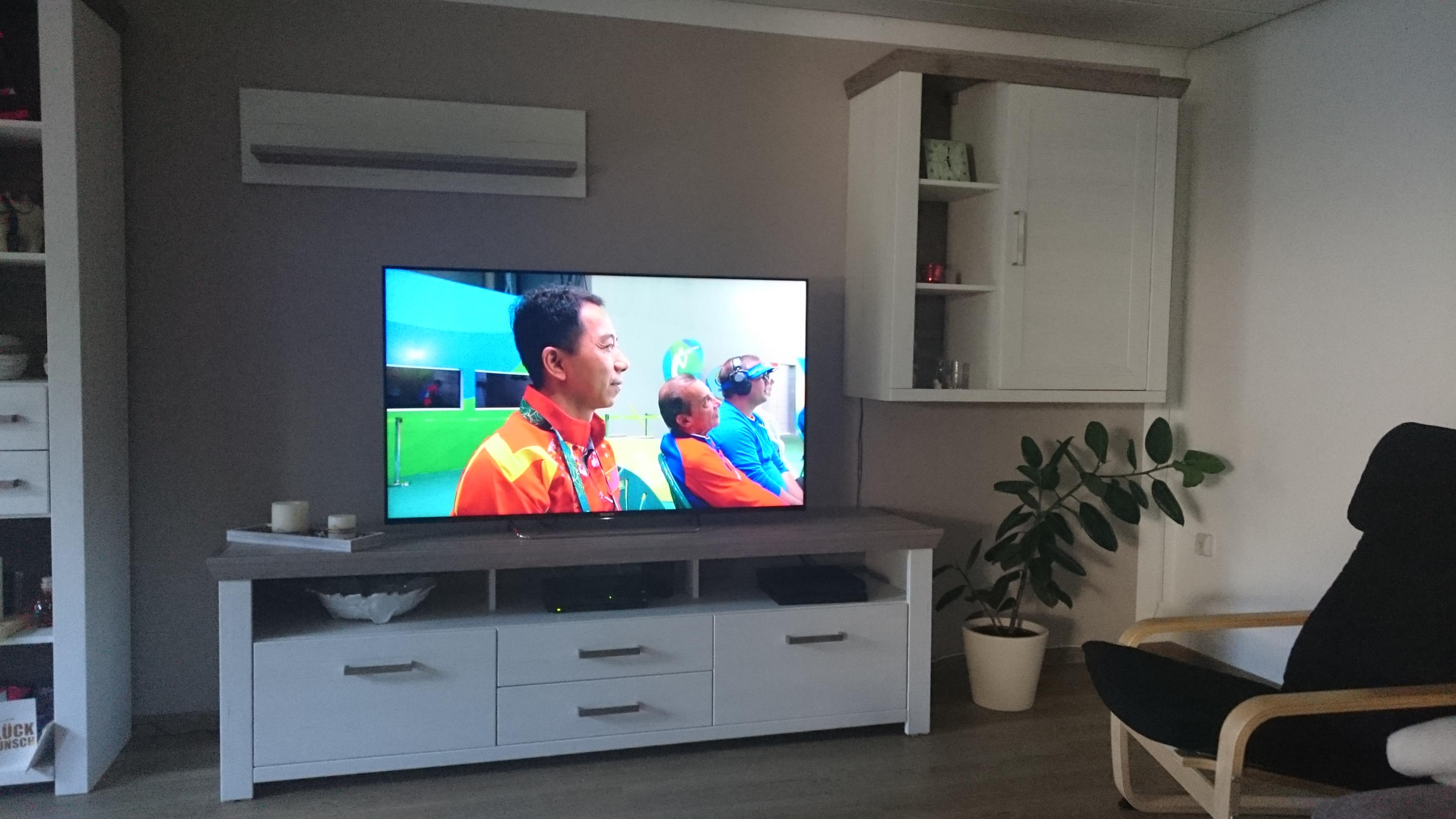

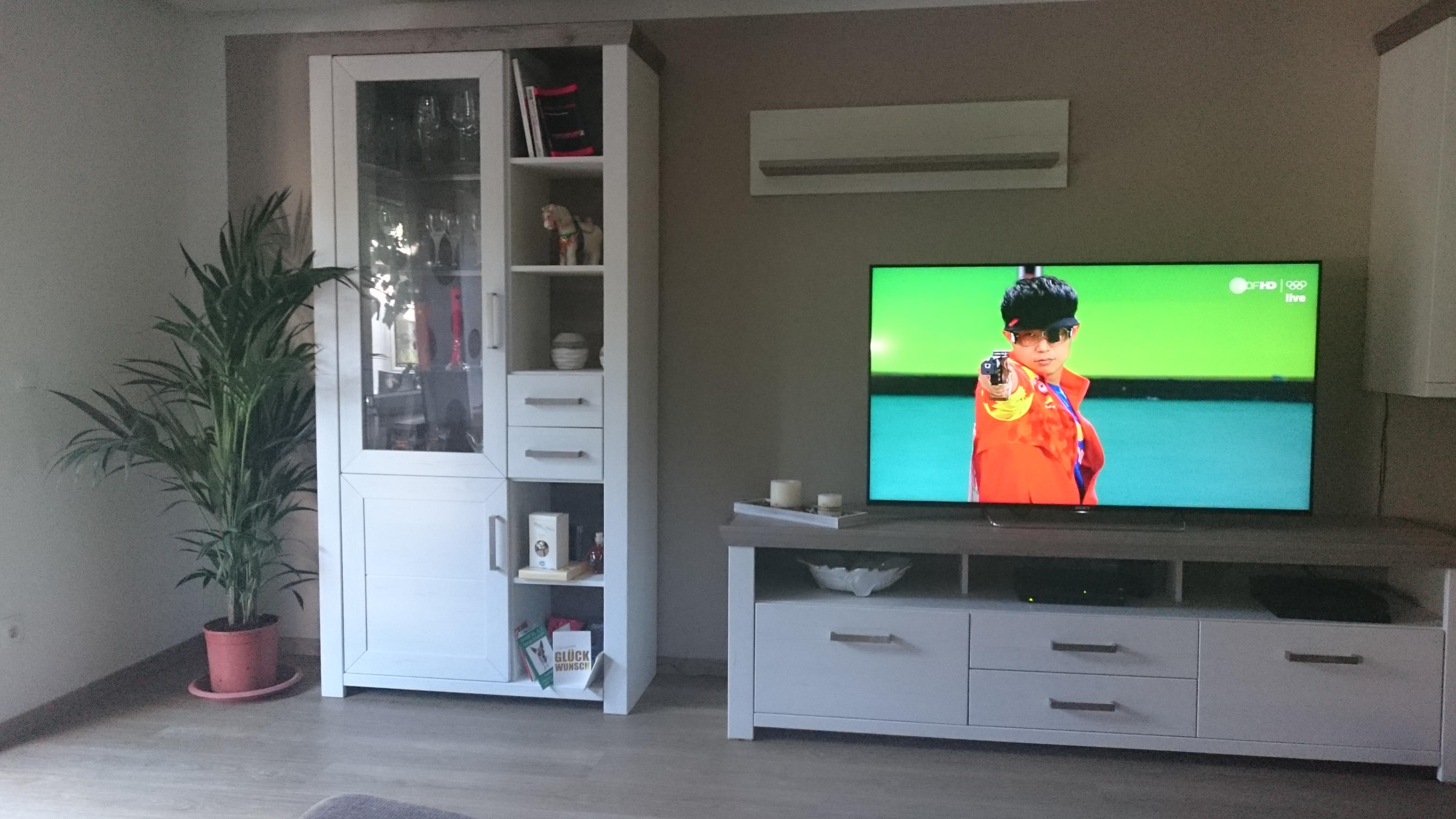

So - hier ein Bild der Wohnwand - viel Platz im lowboard für den avr ist nicht :)
haha - sehe gerade - das Foto vom Handy ist super geworden :D
ok, eine Wohnwand schränkt natürlich auch wieder etwas ein aber Regallautsprecher sollten links und rechts vom Fernseher hinpassen.

Muss ich mir mal veranschaulichen wie links und rechts vom TV Boxen aussehen. Da halt ich mal ein DIN A4 Blatt hin :)
Nur von der Höhe her werden die nicht ganz auf Ohrhöhe sein.

Habe mir heute nochmal angeschaut, wie das mit den Boxen ausschauen würde.
Direkt links und rechts neben dem TV wird nix - das sieht total besch... aus!
Da wo momentan die Schale steht, würde der AVR hinkommen.
Boxentechnisch könnte ich sie einfach links und rechts auf den Boden stellen oder mit Lautsprecher-Ständern ganz links und ganz rechts platzieren. Ich meine sowas hier https://www.amazon.de/s/ref=nb_sb_noss_2?__mk_de_DE=%C3%85M%C3%85%C5%BD%C3%95%C3%91&url=search-alias%3Daps&field-keywords=lautsprecher+st%C3%A4nder
Was meint ihr?
