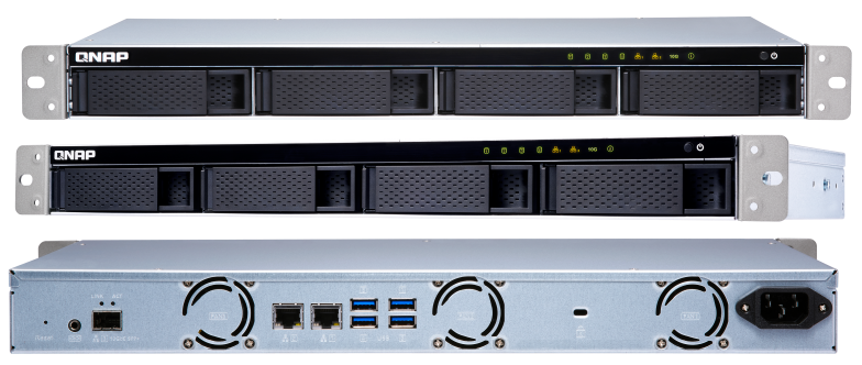

Der eingesetzte QNAP:
QNAP TS-431XeU-2G 4-Bay 2GB 2x1Gbit RJ45 1x10Gbit SFP+
