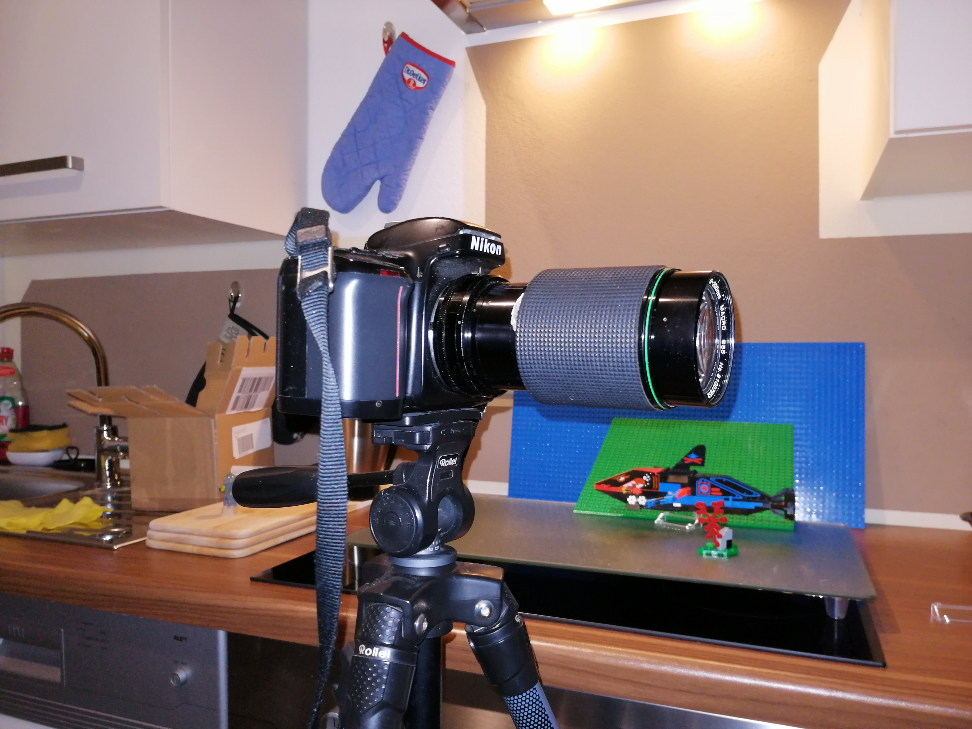

Ich nutze das Rollei Smart Traveller Video, das lässt sich noch so sperren, das man einen 360° Schwenk machen kann. Das hält dann auch ne Kamera + Objektiv mit 1,3kg.
Soll jetzt aber keine Kaufempfehlung sein, da es eher für unterwegs gedacht ist.
