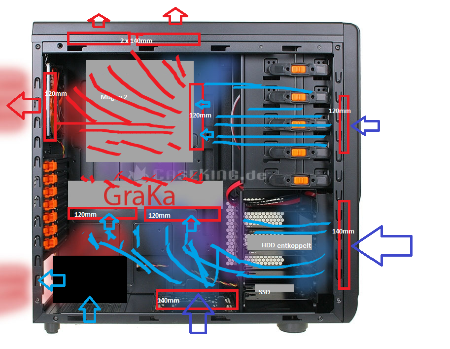

hab letztens mein Kühlkonzept umgestaltet, da das alte mit der neuen Grafikkarten Kühlung nicht gepasst hat. Davor hab ich vorne & oben rein- und unten & hinten rausgeblasen. Dabei hab ich den Lüfter des Mugen 2 abmontiert und festgestellt das schon innerhalb einiger Wochen ziemlich viel staubig ist.
Jetzt kommt die Luft von unten & vorne und geht hinten & oben raus. Da aber jetzt von unten noch mehr Staub kommt brauche ich unbedingt Staubfilter.
Welche könnt ihr mir Empfehlen ? Gibt es überhaupt große Unterschiede ? gibt es vielleicht auch was im Baumarkt was ich zurechtschnippeln kann und mir die 2-3 Tage bis zu Lieferung sparen ?
Brauche 2 x 140 mm und 1 x 120 mm
Hier mal ein paar die ich gefunden habe, die aus Metall sind denk ich recht Praktisch da man sie bestimmt gut reinigen kann...

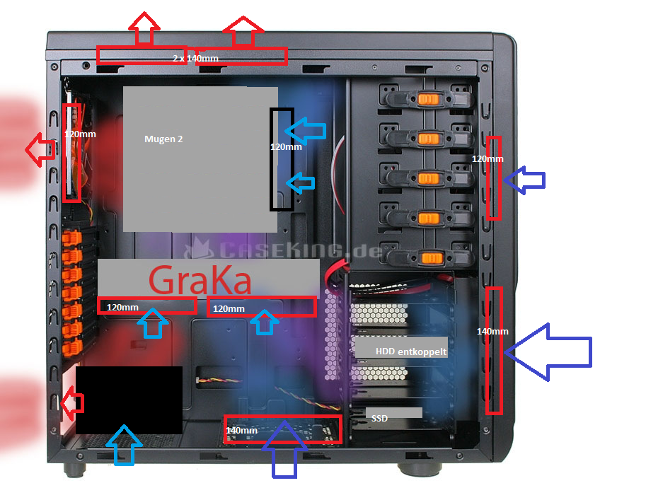

Hier mal noch ein Bild von dem erhofften Airflow ))
Kleine Nebenfrage:
Hab leichten Überdruck und es bläst am Seitenteil raus (Löcher für 2 x 140 mm Lüfter). Hab hier im hier im Forum gesehen das empfohlen wurde diese löcher zu verschließen. Was haltet ihr davon ?
