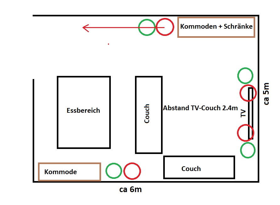

Raummoden möchte ich eigentlich vermeiden, zumindest soweit ich es bisher anhand der Einmessung der Standboxen mittels Audyssey einschätzen kann.
Hier die Skizze des Raums:
Grün: Position der Lautsprecher
Rot: mögliche Position des Subwoofers. Da der TV aufgehängt ist, ist neben den Fronlautsprechern etwas Patz. Ansonsten halt unten mittig oder auch oben und dort recht flexibel die Wand entlang.
Selbstbau kommt leider nicht in Frage, da ich nicht die Geräte usw. habe.
Was wäre jetzt eure Empfehlung? Mehrere Subwoofer bestellen und den besten für den aktuellen Raum auswählen? Oder lieber einen XTZ nehmen und die Flexibilität in Anbetracht des zukünftigen Umzugs nutzen?

Das Projekt verschieben, bis du umgezogen bist... "irgendwann" - kann man das schon grob abstecken?neueinsteiger84 schrieb:Nur wie gesagt, irgendwann ziehe ich um. Was wäre jetzt eure Empfehlung?
Wird der neue Raum eher größer oder kleiner?
Raummoden kannst du nicht vermeiden, die sind da.
Du hast bestimmt nicht vor dein Wohnzimmer in ein Tonstudio umzubauen.
Hier hilft dann nur noch Boxen/Subwoofer rücken und oder eben eine elektronische Korrektur.
Dein Denon hat MultEQ XT, da wird auch der Subwooferkanal, im Tiefbass gefiltert.
MultEQ XT32 bietet hier wesentlich mehr, da u.a. die Filterauflösung wesentlich höher ist.
Kommt ein Antimode für dich eventuell später – als Upgrade in Frage?

Der Elac klingt interessant und laut Beiträgen im Hifi-Forum soll die eingebaute Einmessautomatik ähnlich gute Ergebnisse wie eine Antimode liefern. Dann würde der Elac effektiv nur noch 320€ kosten, aber mit dem Nachteil "nur" ein 10 Zoll Treiber und die Einmessung funktioniert nur mit diesem Subwoofer.
Mit einer anderen Kombination, z.B. Jamo 660 und Anti-Mode wäre ich flexibler und es wäre kaum teurer.
Hmm, mal sehen wie ich weiter verfahre. Vielleicht ein offener Subwoofer (Klipsch), ein geschlossener (Jamo oder SVS) und den flexiblen XTZ mal probeweise bestellen und anhören.
Nachtrag:
Ich versuche mal, die verschiedenen Subwoofer zu ordnen:
Jamo 660:
Preis: 360€ (mit AM 640€)
Bauart: geschlossen
Treiber: 12 Zoll
Leistung: ??
Frequenzbereich: 24-200Hz
Abmessung: ca 40x40x40cm^3 -> noch ok
Klipsch R-112SW:
Preis: ca 450€ (mit AM 730€)
Bauart: offen
Treiber: 12 Zoll
Leistung: 300W
Frequenzbereich: 24-125Hz
Abmessungen: ca 41x39x46cm^3 -> etwas klobiger als der Jamo und der Größte in der Auswahl
SVS-SB12:
Preis: ca 500€ (mit AM 780€)
Bauart: geschlossen
Treiber: 12 Zoll
Leistung: 400W
Frequenzbereich: 23-270Hz
Abmessungen: 37x36x36cm^3 -> eigentlich recht klein für die Größe des Treibers
Nachteil:Auslaufmodell, bei Bedarf kann ich Zukunft kein weiterer Subwoofer nachgekauft werden
Elac s10eq:
Preis: ca 600€, dafür mit "AM"
Bauart: geschlossen + passiv Membran
Treiber: 10 Zoll
Leistung: 400W
Frequenzbereich: 28-150Hz
Abmessungen: 34x34x34cm^3 -> der kleinste hier aufgeführte Subwoofer. Aber kaum kleiner als der SVS
XTZ 10.17
Preis: ca. 550€, mit AM 830€
Bauart: offen oder geschlossen
Treiber: 10 Zoll
Leistung: 500W
Frequenzbereich: 20-160Hz
Abmessungen: 32x42x38cm^3 -> der schlankeste (bezogen auf die Breite) Subwoofer
Der Jamo ist der preiswerteste Subwoofer, ist aber nur 140€ günstiger als der SVS. Laut einiger Forenmeinungen spielt der SVS nochmal etwas sauberer. Daher würde ich in dem Preisbereich die 140€ mehr ausgeben für den SVS (auch weil er etwas kleiner ist, das macht schon einen Unterschied für mich).
Der Klipsch ist der einzige hier genannte reinrassige BR Subwoofer. Wie ich mitbekommen habe, streiten sich da die Geister. Was mich stört, mir gefällt die Optik nicht so und bei Klipschlautsprechern, die ich mal in der Wohnung hatte, war die Verarbeitung solala.
Es gibt aber einen Klipsch komplett in Schwarz, nur ist technisch anders abgestimmt als der "rote" Klipsch.
Der Elac ist schön klein und wenn ich die Raumkorrektur mit einbeziehe, sogar günstig. Es ist halt einfach die Frage, ob ich die Korrektur benötige oder ob ein anderer Subwoofer am richtigen Aufstellungsort schon ziemlich sauber spielt. Immerhin bin ich -zumindest aktuell - bei der Aufstellung recht flexibel.
Der XTZ gefällt mir mit dem Elac zusmmen optisch am besten und dieser hat die geringste Breite (was für mich von den Abmessungen mit am relevantesten ist). Wie schon oft erwähnt ist er am flexibelsten von den Einstellungen (wenn man mal die Raumkorrektur des Elac weg lässt) und wohl recht gut verarbeitet. Dafür aber auch am teuersten.
Ich habe das Gefühl, dass die Flexibilität des XTZ zwar gut ist. Aber im Endeffekt betreibt man ihn doch eh nur in einem Modus. Daher wäre dann die Frage, ob ein anderer - direkt darauf ausgelegter - Subwoofer nicht sogar besser wäre. Also der SVS geschlossen gegenüber dem XTZ geschlossen.
Jetzt muss ich mal einen Händler suchen, welcher mehrere der genannten Subwoofer im Angebot hat. Dann könnte ich diese bestellen und vergleichen.
Nur wollte ich dem oder den Händler(n) und dem Postboten die Arbeit ersparen.
Mir ist noch ein Punkt eingefallen, der ggf. noch etwas zur Einschätzung der Situation bringt. Ich bin wohl kein Bassfan, zumindest von dem schlechten Bass den ich bisher gehört habe.
Früher hatte ich eine sehr einfache 2.1 Anlage von Logitech für den PC. Dort hatte ich den Subwoofer sehr schwach eingestellt (so 9 Uhr), da mir es ansonsten einfach zu stark und dominant war.
Oder auch bei meinem Vater. Er besitzt eine einfache Anlage von Philips mit zwei Lautsprechern und zuschaltbarem Subwoofer. Auch dort finde ich den Subwoofer, wenn er aktiviert ist, viel zu stark.
Aber das sind wahrscheinlich eh alles keine guten Subwoofer, nur musste ich einfach an einen Spruch aus einem Forum denken:"ein Subwoofer ist gut eingestellt, wenn man ihn erst bemerkt, wenn er aus ist" (oder so ähnlich).
Ich denke, genau das möchte ich. Keinen zu aufdringlichen Bass, den man natürlich in Filmen dann doch mitbekommt und bei Musik dem ganzen etwas tiefe gibt. Aber sicherlich keine wackelnden Wände und Treiber die bis zum Anschlag betrieben werden

dass kleine, vermeintlich schwache Subwoofer einen zu stark-empfundenen Bass liefern können, hängt mit den angesprochenen Raummoden zusammen. Wie umschrieben, der Elac Debut S10 EQ ist mir hier spontan noch eingefallen. Wenn du vom Kaufpreis hier ein eventuelles Antimode abziehst, es gibt auch einen Elac Debut S12 EQ, für 800€. Ich denke das dass eine gute Lösung für dich sein könnte.
Alle von dir zuletzt genannten Subwoofer kann man kaufen, miteinander vergleichen. Wenn es bei dir eh nicht laut werden soll und du eher eine dezente Bassunterstützung suchst, wäre ein potenterer 10-Zoller durchaus denkbar - um entsprechenden Vorgaben gerecht zu werden.
Die Elac Debut S-EQs arbeiten im übrigen nicht mit einem BR-Kanal/Rohr, sondern mit einer Passivmembran.
EDIT: Dein Nachtrag gelesen, okay - gib Feedback.
Du nutzt den Audyssey Dynamic EQ? Audyssey Dynamic Volume?
Die Nutzung beider Hilfsmittel ist für viele Leisehörer in der Praxis interessant. Wenn man den Dynamic EQ nutzt, wird hier je nach offset der Tiefbass/Bass massiv angehoben (10dB+). Das sollte man meiner Meinung nach wissen.
