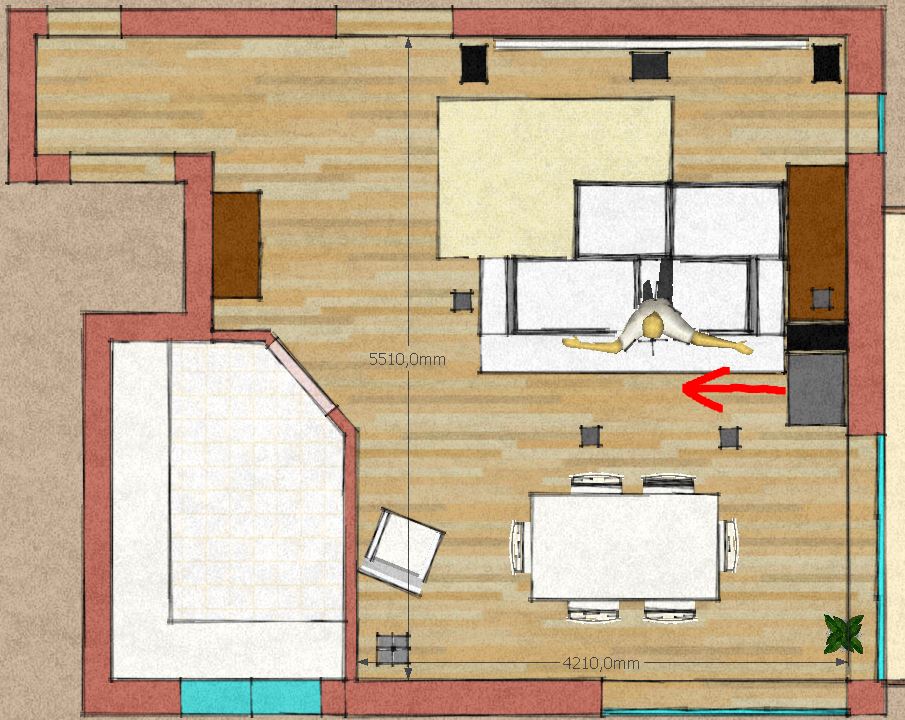

PoD-BoT schrieb:AVR trennt Fronts/ Subs bei 80 Hz, darunter dröhnt es zu sehr von den Fronts - vor allem rechts aus der Ecke.
Ok, das ist eine Frage der Raumakustik und Aufstellung (hatte ja in Post #17 schon darauf hingewiesen, dass die rechte Frontbox zum "Problem" werden könnte..). Wenn es so bei Dir besser passt als tiefer, dann ist das so ok. Höher als 80Hz würde ich aber nur "im Notfall" gehen, denn dann wird der Bass zu leicht ortbar, was zu ungewünschten Effekten kommt. Und das ist keine Frage des persönlichen Empfindens oder einer eigenen Meinung, sondern ein Fakt.
PoD-BoT schrieb:Die Phase nehme ich an, spielt für die BS keine Rolle mehr, right?
Nicht ganz, aber sie wirkt sich nicht so deutlich aus wie bei einem echten Sub.
PoD-BoT schrieb:Der SVS spielt sehr dezent, aber gut. Für mein Empfinden hält er sich doch etwas zu sehr zurück. Womöglich weiterhin eine Einstellungssache?
Eigentlich sollte sich ein Sub genau so verhalten. Er tritt nur dann in Erscheinung, wenn den Speakern "die Luft ausgeht" bzw. wirklich tiefe Passagen gefragt sind, was z.B. bei Musik relativ selten der Fall ist. Und dabei darf er sich nicht unangenehm in den Vordergrund drängen.
Es bleibt aber natürlich Deinem persönlichen Empfinden vorbehalten, den Level des Subs entweder am AVR oder dem Sub etwas nach oben zu korrigieren...
PoD-BoT schrieb:Hätte noch eine Frage bezüglich der Parallelschaltung der BS. Kann es sein, dass der "Hintere/ Letztere" weniger Leistung abbekommt, als der erste, der das Signal vom Sub als erstes bekommt? Habe so das Gefühl, dass es rechts am Sofa mehr vibriert als links. Mag aber auch mit der unterschiedlichen Anbringung zu tun haben.
Muss an der Anbringung liegen. Egal ob parallel oder in Reihe, beide BS sollten die gleiche Leistung bekommen, sofern sie identische Widerstände haben.

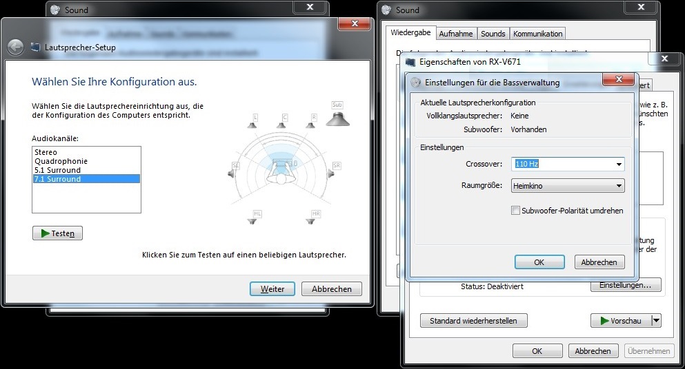

Die Trennfrequenz habe ich jetzt tatsächlich bei 110 Hz eingestellt, so kommt vor allem bei Musik mehr beim PB-1000 an. So sind sogar die BS bei Musik zu spüren! Und die Front-rechts dröhnt nicht mehr.

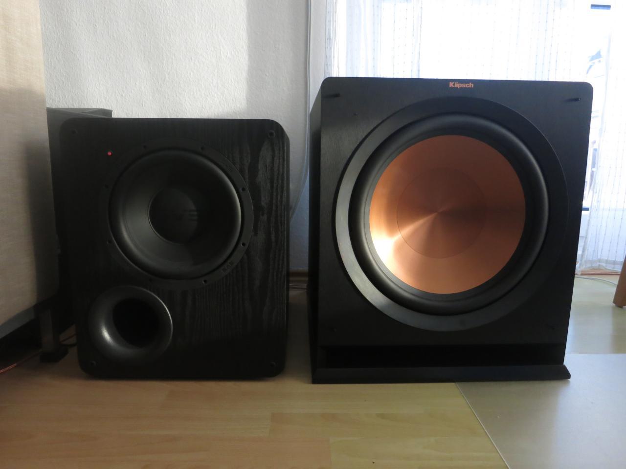

der R-115SW steht jetzt daheim... hätte mich mal jemand vorwarnen können, was das für ein Monster ist
Die Ausmaße sind im Vergleich zum PB-1000 gigantisch, da wirkt letzterer echt putzig. Habe ihn noch nicht angeschlossen, bin aber mega gespannt! Ich werde dann auch mal beide parallel laufen lassen, auch wenn ich nur einen SubOut habe, um mal zu schauen wie sich die Antimoden verhalten.

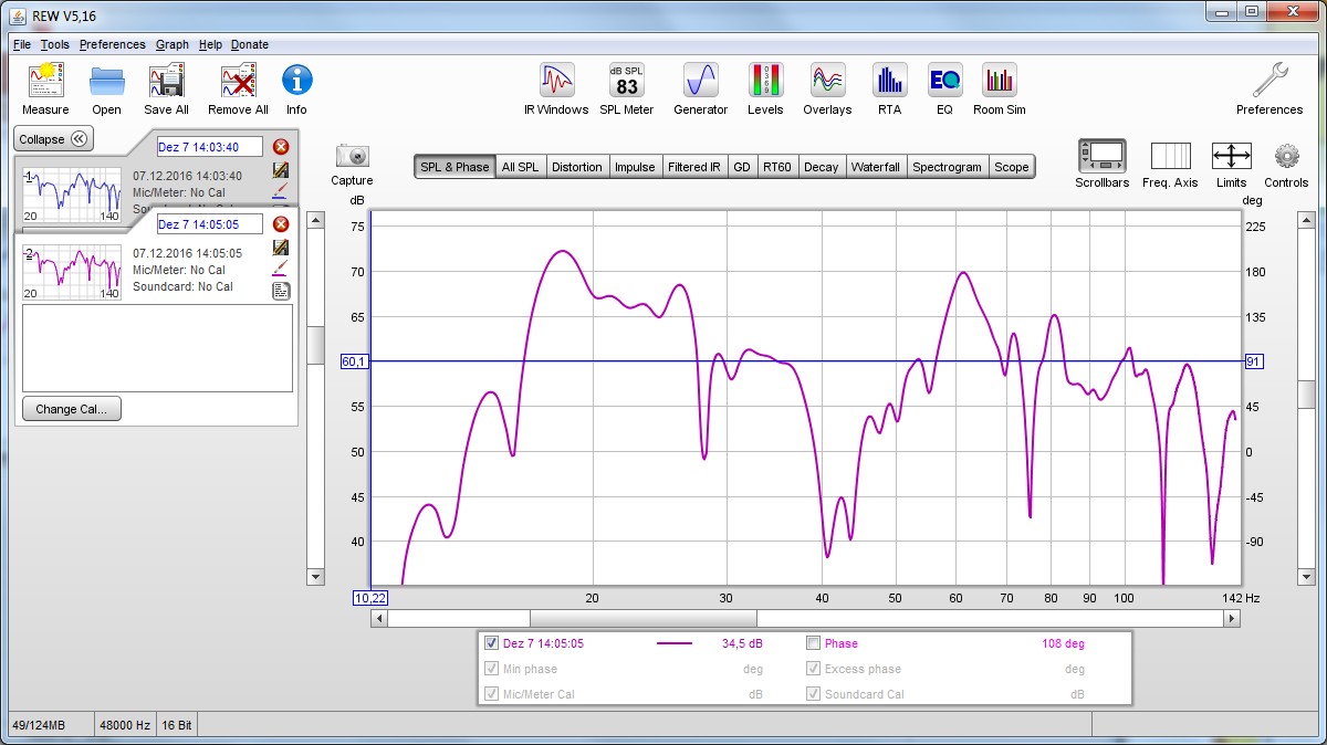

@Ratterkiste: Würde mich freuen, wenn Du mir eine kleine Einweisung in die Nutzung von Room EQ Wizard und EqualizerAPO geben könntest. Ziel ist doch durch die in REW generierten Filter einen lineareren Frequenzgang zu erreichen, als ohne Anpassungen und diesen dann dauerhaft für das Ausgabegerät zu speichern, sehe ich das richtig? Ist das eine Alternative zu den Antimoden?
Ich habe jetzt einfach einmal mit einem normalen Klinken-Mikrofon gemessen und folgendes Ergebnis erhalten, weiß allerdings nicht wie verlässlich die Ausgaben ohne Mess-Equip sind:
Wie identifiziere/ woran erkenne ich nun Raummoden? Ich nehme an, sie sind bei den Frequenzen zu finden, bei denen der Pegel nicht gehalten werden kann, z.B. bei 27-28 Hz und 40-45 Hz. Wenn dem so ist, wäre jetzt die Idee einen Filter zu erstellen, der per Gain hier die Frequenzen anhebt, um eine möglichst geradlinigen Frequenzgang zu erreichen, richtig? Wäre es sinnvoll alle Frequenzen auf z.B. 70 dB anzupassen?
Ein Problem beim Einmessen ist, dass das Testsignal über die Fronts + Subwoofer ausgegeben wird, obwohl die LS am AVR "klein" definiert sind und die Crossover-Frequenz bei 110 Hz liegt. Eigentlich erwarte ich die Fronts hier erst ab 110 Hz. Ist das eventuell sogar noch eine Windows-Einstellung?
Edit: Ah, gerade gefunden, war nicht aktiviert, aber müsste doch trotzdem spätestens am AVR beschnitten beziehungsweise an den Sub umgeleitet werden!? Mal demnächst testen, ob es da einen Unterschied gibt, wenn diese Windows-Funktion aktiviert ist.
Der R-115SW ist nicht nur in seinen Dimensionen ein Monster, er bringt auch die entsprechende Leistung. Ich habe ihn mit dem SVS PB-1000 laufen lassen (diagonal gegenüber im Raum aufgestellt) und ab und an mal hin und her gewechselt. Ich finde beide von den akustischen Eigenschaften sehr ähnlich nur hat der Klipsch noch einmal einiges mehr an Power.

Raummoden entstehen immer zwischen zwei parallelen, schallharten Wänden bei einer Frequenz Lambda/2 = Wandabstand, d.h. deren halbe Wellenlänge dem Abstand der beiden Wände entspricht, und verursachen sowohl Peaks (Erhöhungen) als auch Nulls (Senken) an jeweils verschiedenen Stellen des Raumes.
Beispiel auf die Schnelle:
Ein 100 Hz Ton hat eine Wellenlänge von:
344 (Schallgeschwindigkeit in m/s) /100 (Frequenz in Hertz) = 3,44m.
Die erste Mode entsteht demnach bei einem Abstand von 1,72m. Bei den vielfachen dieser Frequenz entstehen weitere Moden (2. Ordnung, 3. Ordnung usw.). An den Wänden hast du dabei IMMER Peaks, dazwischen bilden sich SOWOHL Peaks ALS AUCH Senken. Mit steigender Ordnung werden es immer mehr. Ab der Schröderfrequenz sind diese allerdings nicht mehr wirklich dramatisch. Die meisten Probleme machen die Moden der 1. bis 3. Ordnung. Moden erzeugen zudem eine drastische Zunahme des Nachhalls, was ebenfalls unschön klingt.
Raummoden entstehen in allen Dimensionen, d.h. zwischen den Seitenwänden, Vorder- und Rückwand sowie zwischen Decke und Boden!
Die in Deutschland übliche Deckenhöhe von 2,3 m erzeugt beispielsweise Moden bei ca. 74 Hz, 148 Hz, 296 Hz usw.
Weitere schmalbandige Senken entstehen durch den so genannten SBIR (Speaker Boundary Interference Response), einem Kammfiltereffekt. Vor allem die Rückwand erzeugt zahlreiche SBIR-Auslöschungen, die meist noch drastischer sind als die Raummoden. Daher rate ich grundsätzlich zu einer Aufstellung, die möglichst nah an den Lautsprechern und möglichst weit von der Rückwand entfernt ist. Die Frontlautsprecher sollten insbesondere in kleinen Räumen (unter 30qm) nahe der Frontwand aufgestellt werden (<1m). Diese Variante ist in 90% aller Hörräume zielführend.
Raumbedingte Senken im Frequenzgang lassen sich nicht per EQ auffüllen, das ist schlicht nicht möglich. Du bläst nur sinnlos weitere Energie in den Raum und gefährdest unter Umständen deine Lautsprecher! Peaks hingegen kann man absenken, auf den Nachhall hat dies aber leider keinen Einfluss.
Der einzige Weg, diese Senken zu verhindern bzw. zu mildern ist durch die Aufstellung der Lautsprecher bzw. des Hörplatzes oder mittels Bassabsorbern. Gänzlich vermeiden lassen sie sich dadurch leider nicht, du wirst Kompromisse eingehen müssen. Es sei denn, du hast einen Konzertsaal oder eine Open-Air-Bühne zur Verfügung.
Ich empfehle dir, dich mal in die Thematik einzulesen, es gibt viel Literatur zu diesen Problemen.

PPS: Du hast ja weiter oben eine Messung gepostet. Keine Ahnung, inwieweit die noch aktuell ist, und ob man sich auf das Mikro verlassen kann, aber da sieht man eine (vermutlich sind es mehrere) deutliche Senke bei 40 Hz aufwärts. Das wird wohl der Übeltäter sein, wahrscheinlich eine Raummode, und ich tippe auf die Quermode 1. Ordnung, da passt die halbe Welle von knapp über 40 Hz genau dazwischen und du hockst genau im Schalldruck-Minimum. Wobei das in deinem Raum nicht so einfach ist, etwas vorherzusagen. Es gibt noch ein paar andere Stellen, an denen sich die 40 Hz austoben könnten.
Probier mal folgendes: Bewege den Subwoofer ein bis zwei Meter nach rechts bzw. links (vom Hörplatz aus), und mach Messungen am Hörplatz. Versuche, einen ausgewogeneren Frequenzgang zu finden. Im Zweifelsfall lieber einen Platz aussuchen, bei dem es ein Quentchen zuviel Bass gibt, als zuwenig, runterregeln kann man stets. Sollte sich an der Senke nichts ändern, ist es keine Quermode, sondern die Längsmode, oder eine diagonale. In dem Fall könntest du versuchen, den Sub etwas weiter von der Frontwand entfernt auf zu stellen oder den Hörplatz in Richtung Rückwand zu verlagern. Du musst halt bei jeder Veränderung messen, um einen Überblick zu bekommen, was sich alles dadurch verändert.

Du würdest also in allererster Linie mit der Aufstellung experimentieren, um weniger Raummoden anzuregen?! Leider ist man da meistens ja schon ziemlich festgelegt. Zumindest bei uns ist an der Orientierung (Richtung -> TV/ Stereodreieck) nicht viel zu machen, ich denke da haben wir das Beste aus dem Raum herausgeholt:
Habe ich Deine Anweisung richtig verstanden den Subwoofer zum Test für eine Messung wie auf dem Bild nach links zu verschieben? Werde das mal versuchen am Wochenende zu machen, aber selbst wenn er dort (eigentlich direkt hinter dem Hörplatz) besser spielen sollte, ist das natürlich eine Position an der er nicht stehen bleiben kann.
Wie sieht es denn eigentlich mit Aufstellung im Eck aus? Z.B. ganz hinten links wäre eine Möglichkeit. Gegebenenfalls auch noch vorne zwischen Front rechts und Center. Aber eigentlich dachte ich längs an der Wand wäre schon ganz gut.
Leider bietet der Parameter EQualizer meines RX-V671 keine Anpassungen für den Subwoofer. Ich habe ein paar Meinungen über das Einrichten eines neuen Subwoofers gelesen und oft sagen die Besitzer erst durch einen Audyssey XT32 fähigen Receiver oder durch ein Antimode hatten sie richtig deutliche Erfolge - es sei jeweils eine der relevantesten Investitionen gewesen. Vielleicht sollte ich über ein Receiverupgrade nachdenken? Oder eben endlich ein Antimode schießen.
Ich sehe leider nicht den Erfolg der mir die Messungen mit einem semiprofessionellen Mikrofon (UMIK-1) bringen könnte. Dann habe ich vielleicht meinen Raum analysiert, aber was ist dann die Lösung des Problems? Die Aufstellung optimieren? Letzten Endes brauche ich dann doch auch noch eine Art (mini)DSP oder nicht?

Grundsätzlich, ja. Eine günstigere Möglichkeit, den Klang zu verbessern, gibt es nicht.
PoD-BoT schrieb:Leider ist man da meistens ja schon ziemlich festgelegt. Zumindest bei uns ist an der Orientierung (Richtung -> TV/ Stereodreieck) nicht viel zu machen, ich denke da haben wir das Beste aus dem Raum herausgeholt:
Ausprobieren kannst du es ja mal. Ich hab schon gute Erfahrungen damit gemacht, den Sub hinter den Hörplatz zu stellen. Notfalls könntest du ja Rollen drunter anbringen, und ihn einfach an seinen Platz schieben, wenn du ihn brauchst, und ihn in der Zwischenzeit an der Wand "parken".
PoD-BoT schrieb:Wie sieht es denn eigentlich mit Aufstellung im Eck aus? Z.B. ganz hinten links wäre eine Möglichkeit. Gegebenenfalls auch noch vorne zwischen Front rechts und Center. Aber eigentlich dachte ich längs an der Wand wäre schon ganz gut.
In den Ecken treffen alle drei Raumdimensionen aufeinander, d.h. du regst die Moden alle maximal an (und damit auch die Senken!). Ohne Antimode o.ä. ist eine solche Aufstellung nur in den seltensten Fällen sinnvoll. Probieren kannst du es dennoch, jeder Raum ist anders.
PoD-BoT schrieb:Leider bietet der Parameter EQualizer meines RX-V671 keine Anpassungen für den Subwoofer. Ich habe ein paar Meinungen über das Einrichten eines neuen Subwoofers gelesen und oft sagen die Besitzer erst durch einen Audyssey XT32 fähigen Receiver oder durch ein Antimode hatten sie richtig deutliche Erfolge - es sei jeweils eine der relevantesten Investitionen gewesen. Vielleicht sollte ich über ein Receiverupgrade nachdenken? Oder eben endlich ein Antimode schießen.
Das Antimode oder auch jedes andere Einmessystem kann nur Basspeaks signifikant absenken, gegen Auslöschungen helfen die Dinger nicht bzw. kaum. Da eine Senke jedoch deutlich weniger stört als ein Peak, kann man diese Meinung der User nachvollziehen. Die meisten holen sich eines, um störende Peaks zu bekämpfen.
PoD-BoT schrieb:Ich sehe leider nicht den Erfolg der mir die Messungen mit einem semiprofessionellen Mikrofon (UMIK-1) bringen könnte. Dann habe ich vielleicht meinen Raum analysiert, aber was ist dann die Lösung des Problems? Die Aufstellung optimieren? Letzten Endes brauche ich dann doch auch noch eine Art (mini)DSP oder nicht?
Wie bereits erwähnt, die Aufstellung ist eigentlich das wichtigste Hilfsmittel, das dir zur Verfügung steht.
Alles andere ist nur dazu da, "Fehler", die durch die Aufstellung und durch Interaktion mit dem Raum entstehen, zu kompensieren. Quasi Symptom- statt Ursachenbekämpfung.
