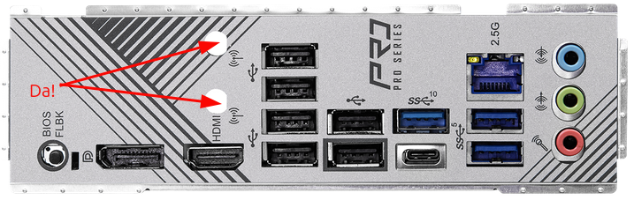

Bohrungen sind in der IO-Blende des Mainboards schon vorgesehen.
Aber ja, zugegeben, die kleinen Stecker auf dem M.2 Modul wären ein Argument. Hängt davon ab, ob man sich selbst eher als Grobmotoriker einschätzt oder sich das nötige Fingerspitzengefühl zutraut. Hab kürzlich erst noch n Laptop mit ner AX210 aufgerüstet, das hatte mich dann auch noch mal an die filigranen Stecker erinnert.
