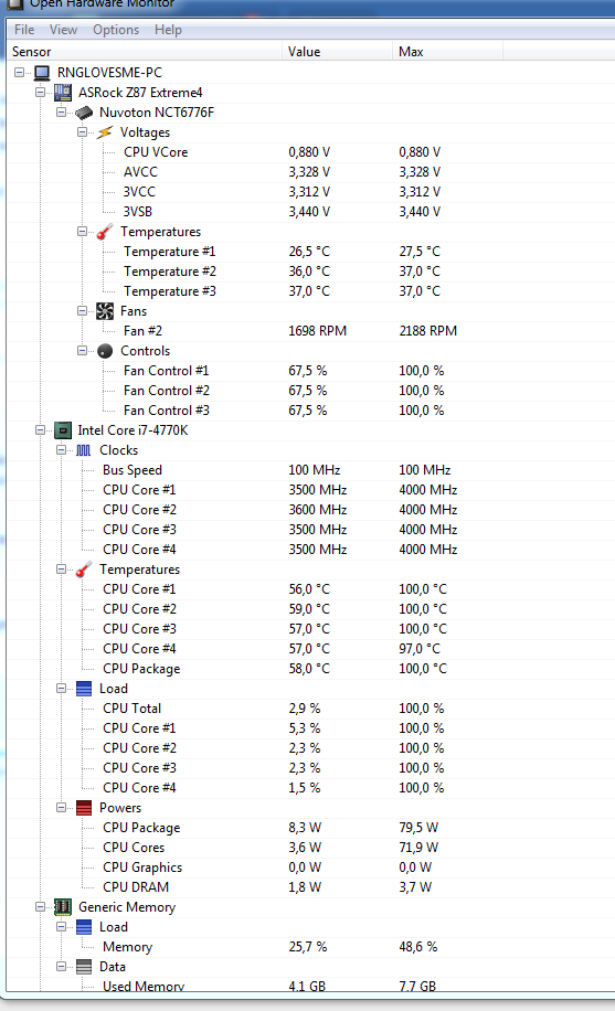

Also habe einen Wert von 792
Temperaturen waren 99 Grad gegen Ende
Bleibt die Zahl auch so hoch wenn Du den Test 2-3 hintereinander laufen lässt oder drosselt dann die hohe Temperatur? Weil 99 Grad sind schon recht viel, aber die Leistung der CPU stimmt. Könnte demzufolge auch ein Auslesefehler sein oder das Auto OC vom Mainboard ist aktiv und reizt alles aus.
Kannst Du mal noch ein Screenshot vom Hwmonitor reinstellen (mit den Werten nach den Tests) so dass man alle Werte und Einträge, insbesondere auch die Min und Max, sieht?
Habe jetzt 3 mal hintereinander getestet
Beim 3 mal hatte ich einen Wert von 741 und die Temperaturen lagen bei 100 Grad
Bitte sehr
Lawnmower schrieb:
Nun - die Temperaturen sind recht hoch, aber die CPU Punkte sind korrekt.
Das heißt für mich ? BIOS resetten und Windows mal neu installieren ? Plus nochmal Kühlpaste und entstauben ?
Die hohen Temperaturen sind sicher längerfristig nicht gut - würde den CPU Kühler, wie schon vorgeschlagen, tauschen.
25€ für einen Kühler in die Hand nehmen und die Probleme sollten der Vergangenheit angehören.
Ben Nevis Advanced sollte reichen.
Sehe ich auch so - vorher prüfen ob der von der Höhe ins Gehäuse passt und nicht mit den RAM Kühlkörpern in Kontakt kommt.
Weiss aber nicht ob es dein eigentliches Problem löst da die CPU Leistung ja vorhanden ist.
