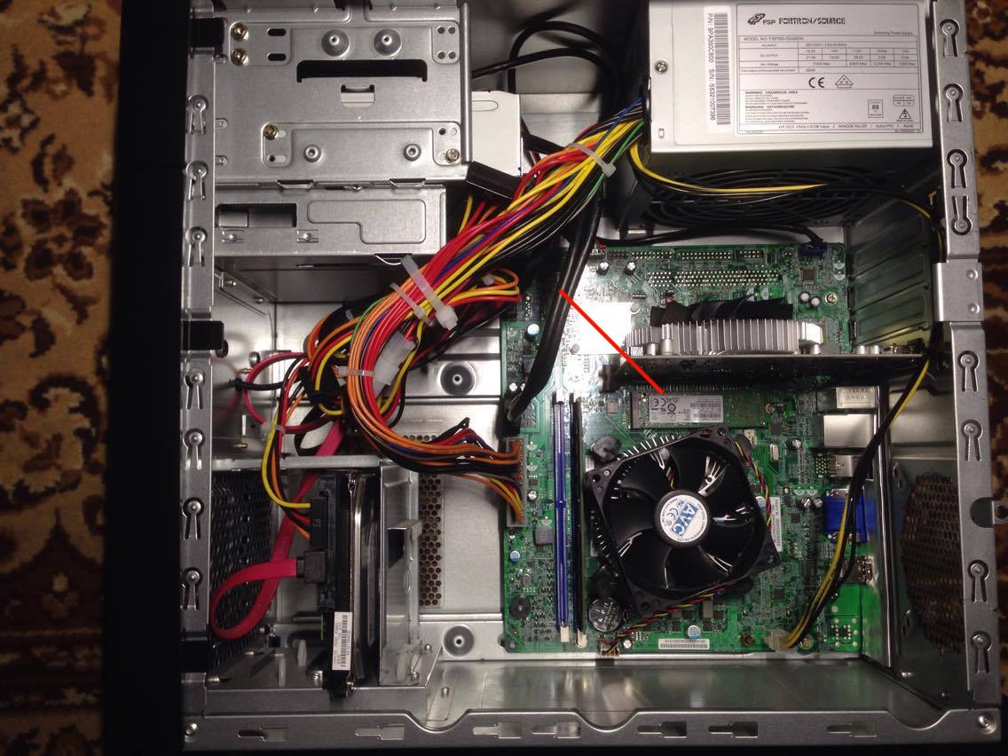

Ich habe den gleichen PC
Die 128 GB ist eine M2e Sata!
Sie mal auf dem Mainbord nach
Im Wechselrahmen habe ich eine 3TB HDD, für Datenbackup‘s
Mein PC läuft mit Windows 11 Pro 22H2,
Intern eine 512 GB M2e Sata und 2TB HDD
16 GB RAM und der originalen GPU AMD 460
Er läut ohne Probleme
